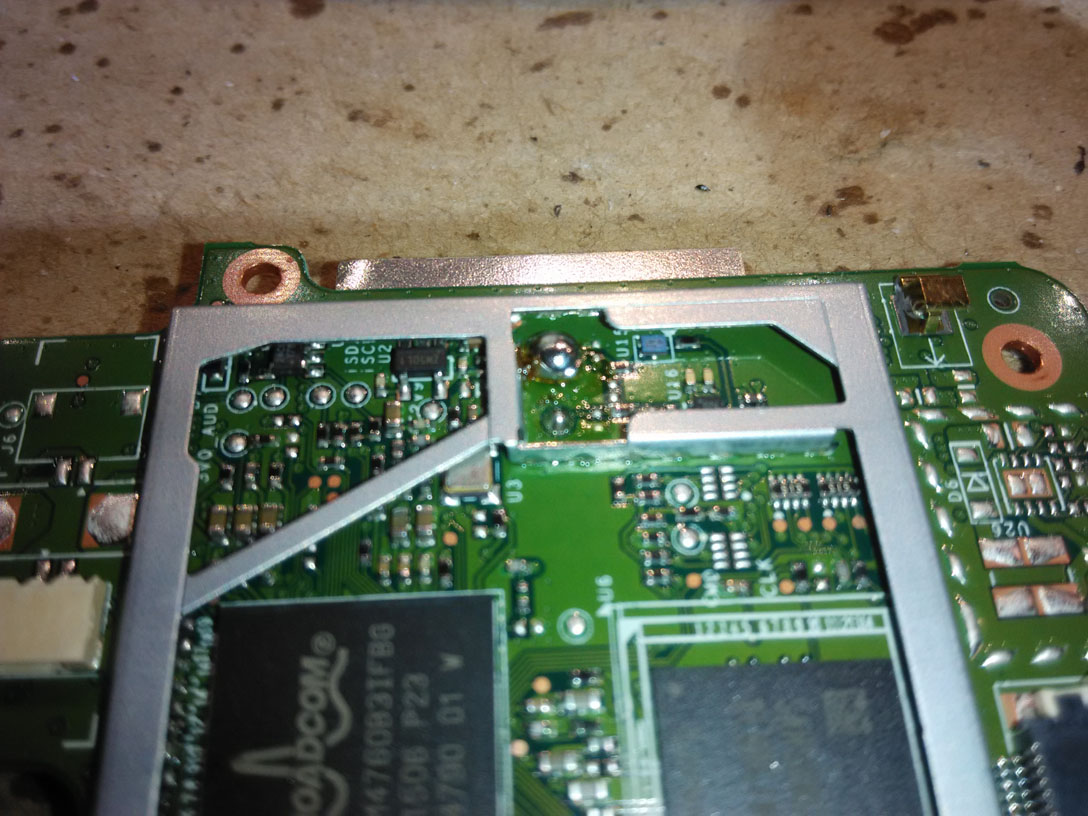

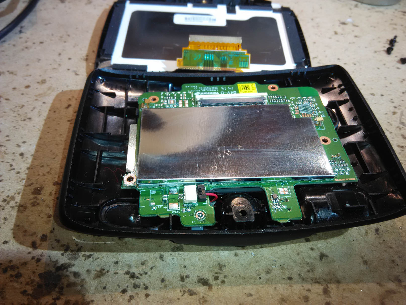

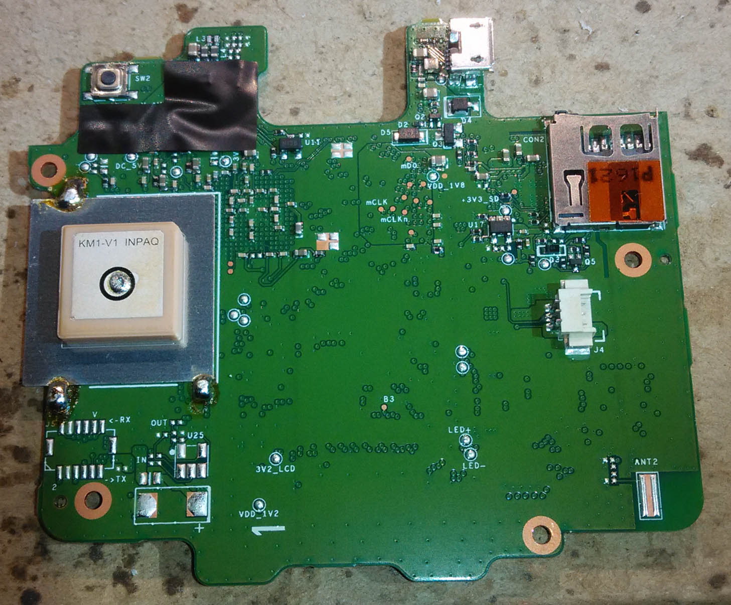

Dostal jsem od příbuzné k opravě navigaci TomTom (model 4EN42 Z1230). Po zapnutí napíše hlášku "Čekání na platný signál GPS..." a tak to zůstane, signál nechytí. Všechno ostatní, zdá se, funguje. Měl jsem ji rozebranou, uvnitř je vše na jedné desce, součástky SMD velikosti "smetí", jak v mobilním telefonu. Zkusil jsem propájet přívody ke keramické anténě, ale signál není. Má někdo nějaký nápad, jak to opravit? (fotka pod krytem se bohužel nepovedla)
