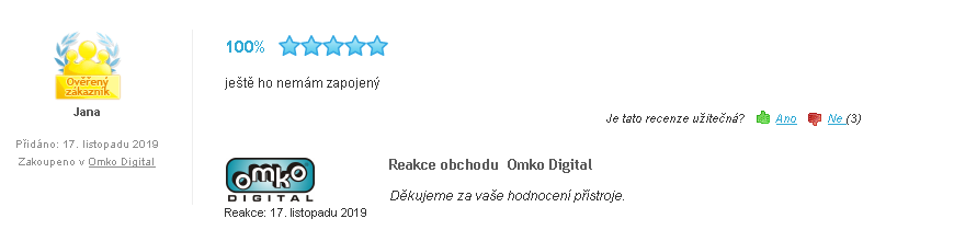

A neodpustím si ještě reakci "blondýny" na Technisat. :lol:
