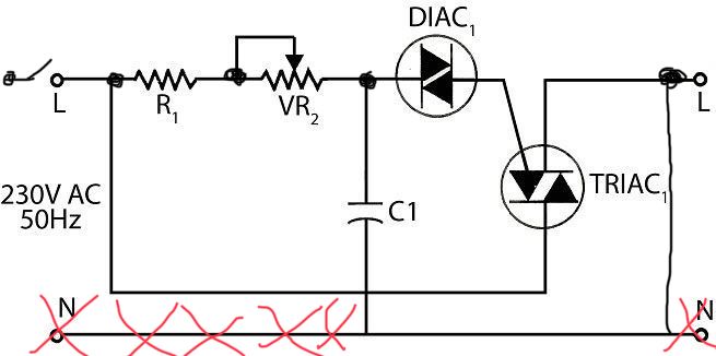

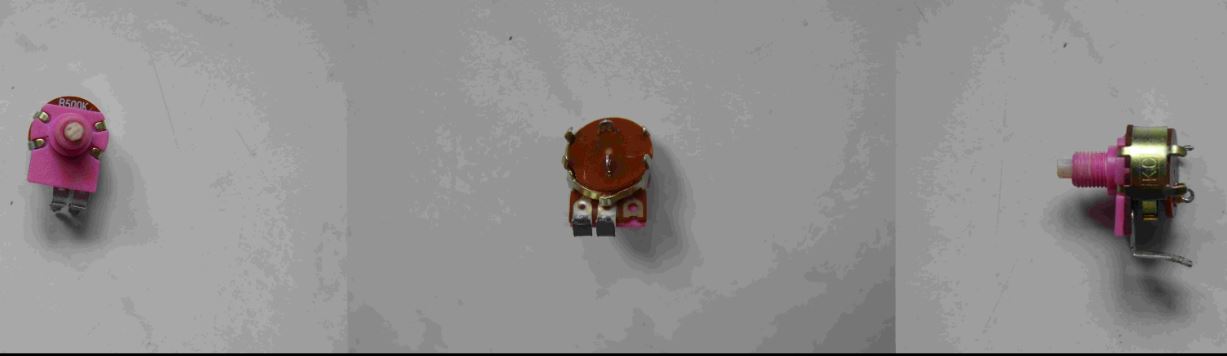

Může mně někdo poradit, kde se dá sehnat potenciometr s vypínáním, který je součástí triakové regulace osvětlení stojací lampy (viz obrázek)? Typové označení lampy bohužel neznám (stáří více než 10 let).

Dej si do googlu: "Potenciometr 500k s vypínačem"
Musí mít plastovou hřídel.To je nutnost!

Pokud by nevadil na konci 6 mm plastový tisícihran, pak bys mohl koupit toto:
https://www.hadex.cz/m459-triakovy-stmi ... tavebnice/
Ten potenciometr ve stavebnici se liší asi jenom hřídelkou.

Ten potenciometr ze stavebnice nemá vyvedený jeden konec dráhy.
Možná to v dané aplikaci nevadí (potenciometr je zapojený jako reostat), ale to musí zjistit sám tazatel.

Podle fotky, kterou dal nahoře Agnus, kontakty sedí. Původní potenciometr má také jenom 2 vývody.
Jedinou (možná) nepříjemnou vlastností je, že vypínač rozpojí dráhu už při svém dotyku. Nemusí to "lupnout" a už je dráha rozpojená. Pro rozpojení stačí, když se běžec dostane těsně k vypínači.

ST78 píše:že vypínač rozpojí dráhu už při svém dotyku
Houbeles rozpojí a ne dráhu. Ostatně v tom Hadexu mají to schéma blbě.

To, co jsem napsal, jsem si proměřil na 1 ks potenciometru, který tady mám z uvedené stavebnice. Bohužel zrovna v mém případě asi udělali v Číně chybku a běžec má na konci dráhy zřejmě špatný kontakt a vývody představující reostat se rozpojí.
Když jsem se díval lupou dovnitř, měl by být vypínač samostatný na zadní straně potenciometru.
Předpokládám tedy, že jde asi o ojedinělý kus a normálně by se to mělo chovat jako 500 kOhmový reostat. Nebo je to opravdu zamýšlená funkce tohoto potenciometru? :?

To by se asi zjistilo při pitvě.
Vzhledem k absenci vývodu druhého konce dráhy nelze vyloučit, že ten jeden konec dráhy končí v luftě a jezdec s ním ztratí kontakt.

ST78 - máš pravdu v tom, že i ten potenciometr, který vyfotil autor vlákna, měl jen dva vývody.
Já při prvním pohledu myslel, že má ten třetí vývod ulomený, ale teď už vidím, že tam nebyl nikdy nanýtovaný.
