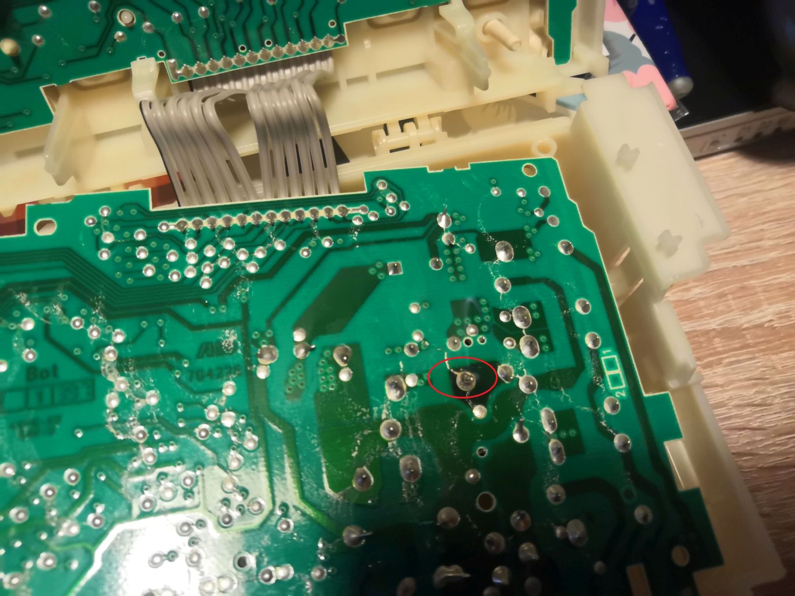

ONDRA: Ahoj mrkni prosím na foto .
Jeto na 90 procent ono, je tam pin pod relé úplně bez cínu jen tak ve vzduchu.
Stačí to tedy pořádně propájet nebo co teď s tím , někde jsem viděl, že měnili i to relé ???
Díky moc za navedení
Ještě tedy mrknu na ten ventil u vstupu vody. Ale nejdřív opravím tu desku.
snehulak
Příspěvky: 13
Registrován: 05 zář 2017, 00:00
#6 Příspěvek od snehulak »
Tak mi to při večeru nedalo a propájel jsem to. Smontoval myčku a ze začátku ukázala 80 min na 30 min program, ale přesně po 30 minutách tam skočila 1minuta vysušila a spořádaně se vypla.
Takže se zdá v pořádku. Bylo to tím studeňákem u relé, ale muselo to být už delší dobu , protože ta nožka byla v luftu a cín byl teplem spálený.
Jen mě zajímá čím to bylo způsobeno, jestli tam bylo málo cínu nebo chyba plošňáku jestli to mám nějak pravidelně kontrolovat ?

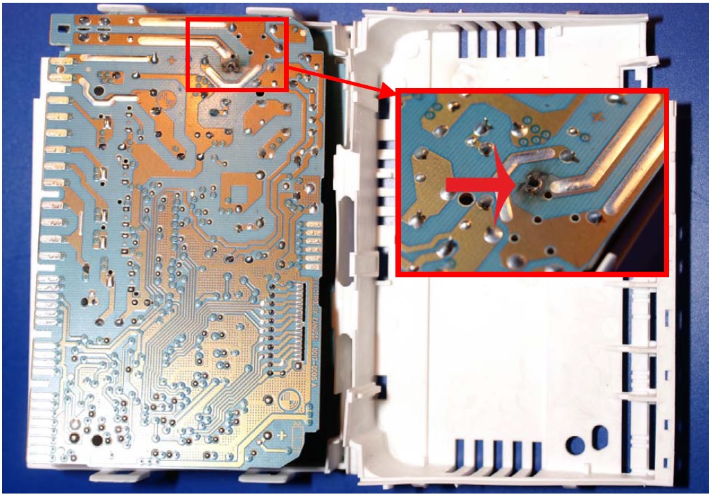

Však AEG, Electrolux, Zanussi atd. dělaly to samé ... Provedení vypadalo jako záměr a ne jen ignorace v návrhu ...
relé topení v EDW1000 / EDW1001 / EDW1003 / EDW1100 / EDW1500 / EDW1503

Ahoj, neměl by někdo z vás tenhle celý board na prodej? Případně tip na místo, kde se dá koupit za normální cenu, 2-3t mi přijdou úplně mimózní cenovky.
Jde o EDW 1500
model ELE327B
SW:DMA24 FR
Electrolux code 1111458-00
na boku modulu je ještě číslo: 111 146 369
na typovém štítku myčky je: FINTESIVAA TYP: 45_2 DDN 40
Včera se nám to se sousedem povedlo celkem efektně zapálit. Původně to vypadalo na něco jiného, proletovával jsem všechny piny na tom plochém kabelu, což byla původní závada. Zjevně to bylo všechno uklepané, nechodila pořádně indikace a volba programů. Tak jsem to pečlivě sletoval, jenže při tom žonglování s deskou se asi uvolnilo i něco kolem výše zmíněného relete, po spuštění programu okamžitě vyšlehl plamen jak blázen. Kdyby jsme to neměli venku a chytnula ta izolace, které je ta myčka plná, tak by to byla asi velmi nepěkná záležitost…
Soused je jinak s myčkou velmi spokojenej, novou určitě nechce.
Jinak můj dojem je takovej, že někdo těžce poddimenzoval ty silové spoje na desce a už vůbec nechápu, proč tam někde není trubičková pojistka. Takové maličkosti... požární riziko by tím kleslo prakticky na nulu a životnost by dramaticky vzrostla.
