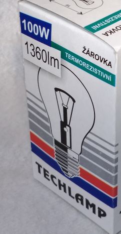

Poľský sovremennyj produkt má 1360 lumenov:

vicious píše:Poľský sovremennyj produkt má 1360 lumenov:
Stačí napsat na obal "TERMOREZISTIVNI" a 100W žárovka se už může prodávat :)
