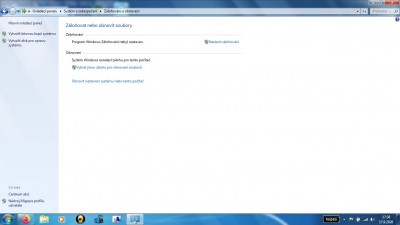

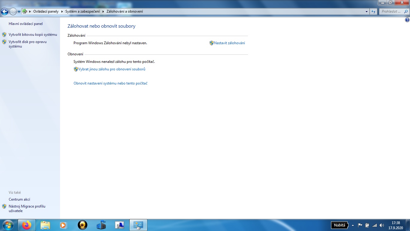

serviceman píše:Mám Windows v angličtině, tak přesně nevím co to je "Zálohování a obnovení". Můžeš sem dát obrázek toho okna?
Zde :

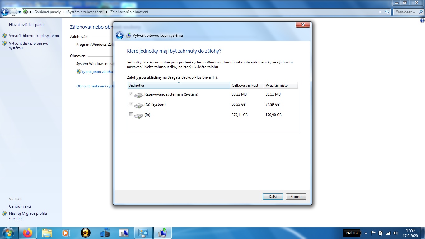

Ano, jsou tam soubory VHD. Při tvorbě té zálohy jsem postupoval dle tohoto screenu dole , takže systém z C tam není ?
