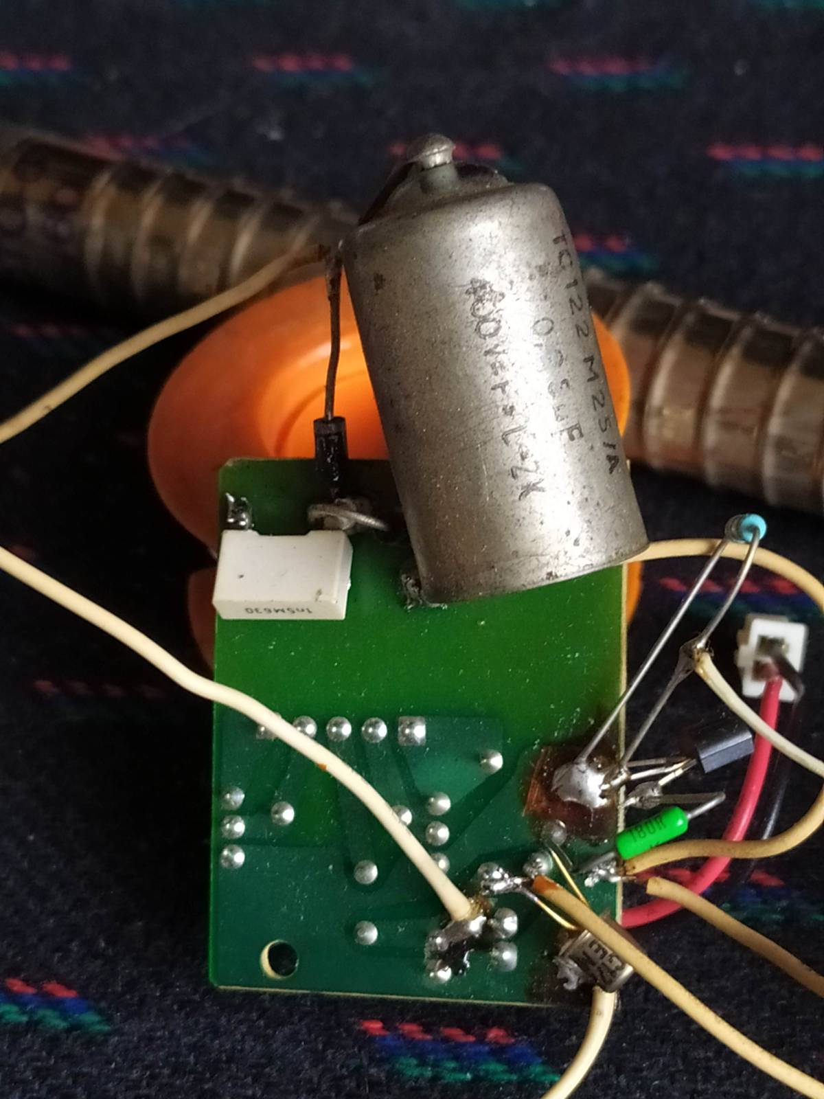

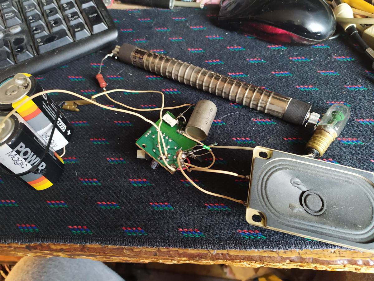

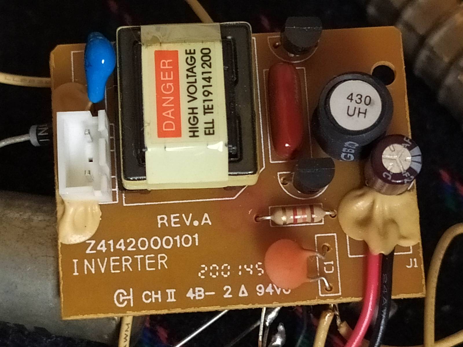

Příspěvky: 12638
#7 Příspěvek od ok1hga »
jaký kondík máš na výstupu ?
já tam mám M25/400V a dá se to na něm normálně multimetrem změřit,
ale jako měnič používám invertor pro trubky z nějakého NB.
Jako sériový odpor s GM mám 6M8 z nějaké staré televize.
krátké video:
http://leteckaposta.cz/979150129
