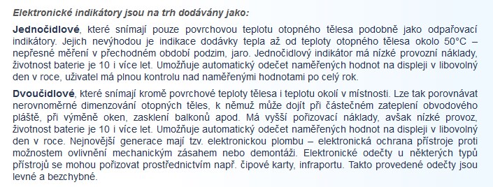

#3 Příspěvek od rnbw »
Meria teplotu radiatora a teplotu okolia. Vysledkom nie je teplo, ale nejake cislo. Na zaklade tychto cisel sa prepocita na jednotlive byty celkove teplo dodane do objektu (tam je skutocny merac tepla).

#7 Příspěvek od mi-ro »
Takže dvě věci. Měří teplotu místnosti a teplotu tělesa,-OK. Co když měřič zakryju hadrem? Teplota se v místě vyrovná, nebude spotřeba? A odečet na "dálku". Kam odesílá ID a hodnoty? Dosah bude pár metrů. Víc ne.
