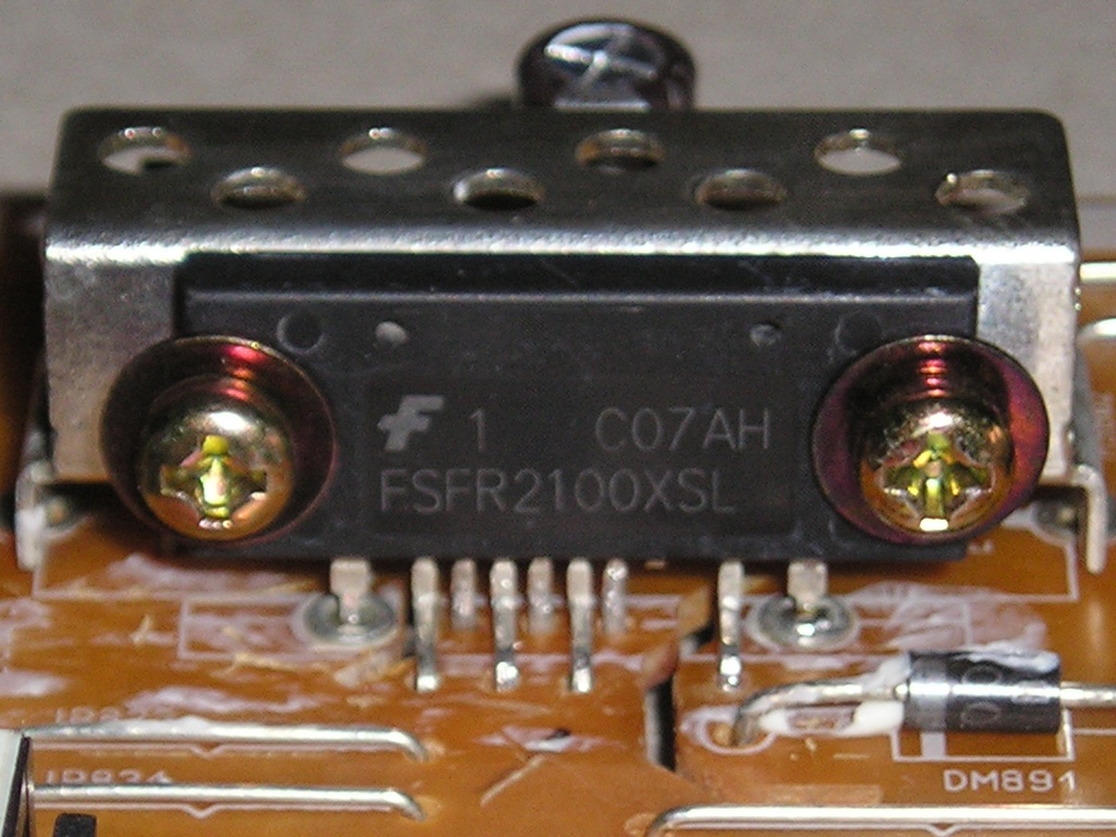

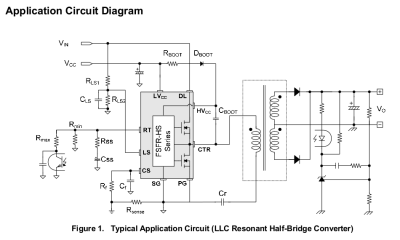

U TV Samsung umřel hlavní zdroj, resp. driver fsfr1700xc. Datasheet je ale švába k dodání nějak nemůžu u nás dohledat. Neznáte nějakou přímou náhradu nebo kde by byl dostupný? Dík

AME, jenom mu natvaruješ vývody.

Pomohlo, dík.

Sháněl jsem ho do typu UE46F5000AW. Jezevcova náhrada byla nedostupná, po přímém dotazu onu náhradu v AME jednorázově objednali a zabralo to ("funguje to"). Aktuálně mají skladem ještě jeden.
Drbání silikonu na horní straně byla otrava, tvarování vývodů jakbysmet.

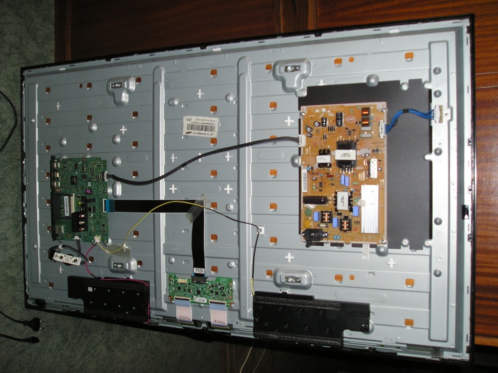

Televizor UE46F5000AW, diskutovaný v příspěvku z 27.7. 2023, se ke mně bohužel dostal zpátky. Po tehdejší opravě jsem ho trápil provozem asi 14 dní a poté odložil do skladu, o který jsem po 1.3. 2025 přišel (patřil mezi první zmizelé kusy, cca týden po oznámení 6.11. 2024, že mi nájem končí). Dokonce i nějakou tu korunu jsem za něj získal. Chalan volal přibližně v době druhého květnového svátku. Pravil, že se Samsung nerozbíhá na první pokus, ale když ho opakovaným zapínáním přinutí k činnosti, tak už chodí dobře, ovšem jen do druhého dne. Pak se to stupňovalo, až jednoho dne už to nešlo vůbec (a něco tam vraj jen bliká).

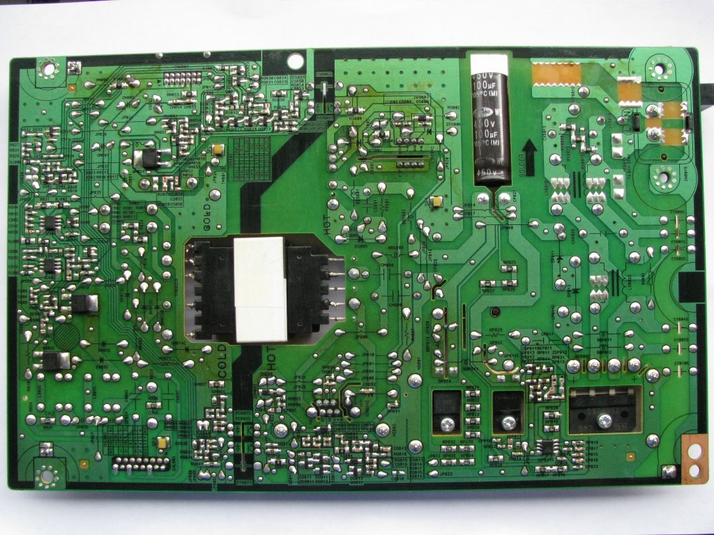

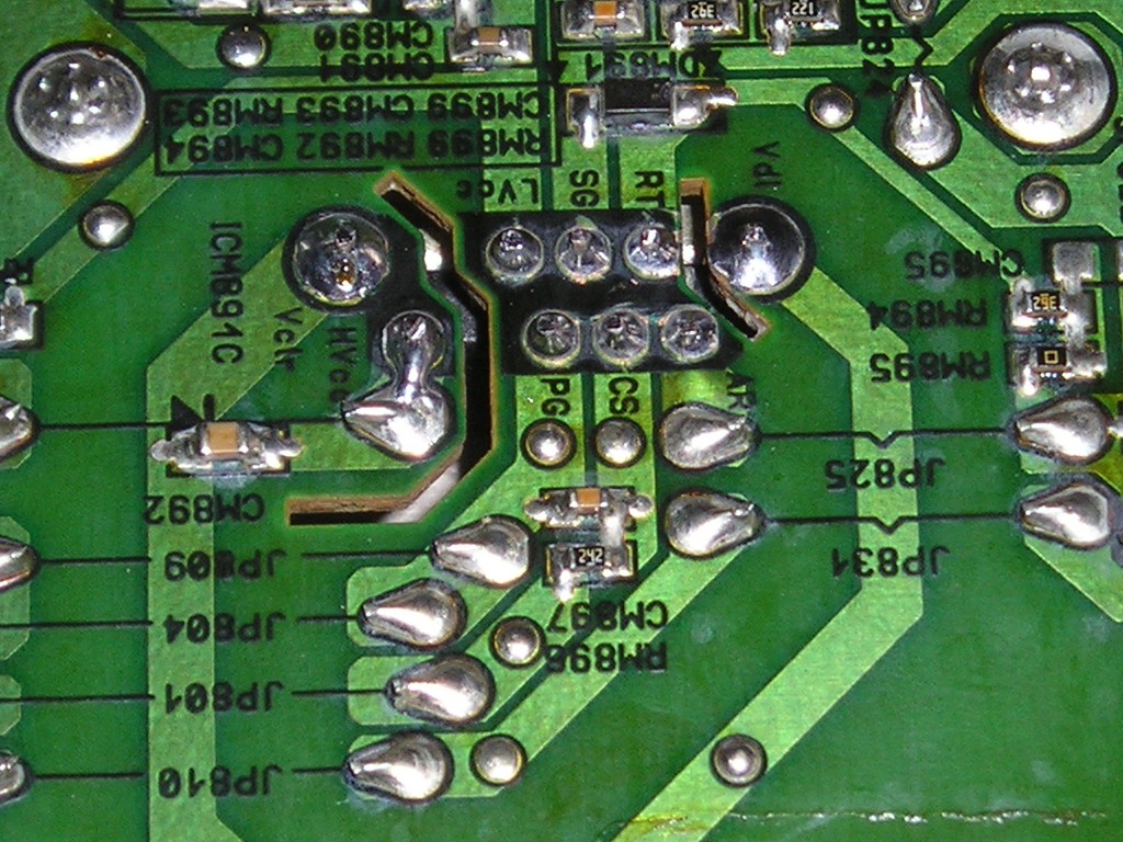

Že by něco dalšího se zdrojem? Po připojení šňůry a stlačením tl. joysticku blikala indikační LED cyklicky takto: dvakrát krátce, pauza (to celé pětkrát), zasršení v TV, delší pauza (LED svítila trvale) a tak pořád dokola. Čekal jsem nějaké načnuté elektrolyty, či prvky tajemné zbytečnosti, jménem PFC. Orientačně jsem voměřil CP812, CP820, QP811 - nepropáleno. Ovšem na jednom z vývodů krabicového CM898 (je v sérii s primárem hlavního transformátoru) byl student, že bych si na něj při pozornějším pohledu ani nemusel brát lupu. No to jsem teda blázen. :( :?: Nechám to na pondělí ve firmě, doma mám jen pistolovou.

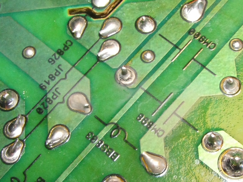

Opraveno (bál jsem se hlavně o zdraví náhražkového FSFR2100XSL). Kolega technolog pravil, že těch "vrásčitých" pájecích bodů je tam mnoho a že mám přepájet vše, co mi přijde podezřelé (15..20 bodů). :( Při původní opravě zdrojového IO mi to tak hrozné nepřipadalo. Nechtěl bych být v roli profíka, anžto obhajovat práci navíc, která představuje, pájení míst, které "nevykazují závadu"... na to bych asi neměl nervy (ale kdo takto iniciativně koná a lidem nabízí?). Samozřejmě za dnešní zákrok nic chtít nebudu. Ale jak se stalo, že se tolik spojů po∏čilo, to jaksi nechápu. :?

Tepelne a mechanicke namahanie = cin popraska. Niekto z toho vini bezolovnaty cin, ale byva to casty problem aj s olovnatym cinom.
Typicky sa praskliny vyskytuju na velkych a vykonovych suciastkach. Takze vsetky prezriet, pridat cerstvy cin a poriadne prehriat. Ked sa nebudes zbytocne srat s cistenim, tak to je za par minut hotove.

Bohužel, praferuju preciznost, čištění proběhlo. :D Foto zkresluje, navíc s bleskem to vypadalo ještě hůř a méně čitelně.

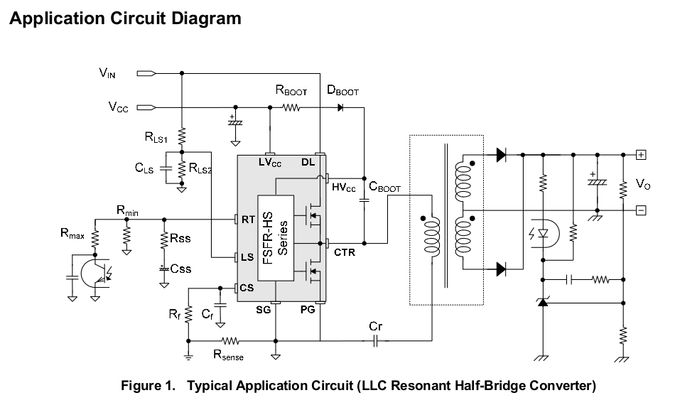

V posledních patnácti letech se pořád skloňuje to zatracené pé ef cééé. Ve schematu zdroje (ultra impresionistickým pohledem) mi to velmi velmi vzdáleně připomíná "klasické zapojení zářivky" s tlumifffkou a komp. kondenzátorem - nejprve se cvičí tlumivkou, pak "kompenzuje" filtračním kondenzátorem (neberte doslova). Ať se dívám, jak se dívám, nevidím žádný přínos pro majitele televizoru, či pro televizor samotný, z hlediska "zvýšení životnosti a snížení spotřeby" (zájem energetiků je mi v podstatě šuma fuk). A když si pak čtu (mnohdy protichůdné) statě na ono téma, kroutím nevěřícně hlavou. Není nad matení pojmůch (jeden příklad z mnoha).

PFC je povinne nad urcity prikon kvoli elektrickym rozvodom, nie pre majitela spotrebica. Ak teda majiitel neplati pokuty za nedodrzanie ucinnika.
Aktivne PFC je step-up menic, aby mohol odoberat prud aj pri maximalnom sietovom napati. Nabija to elyt typicky na 395V. Vyhoda je akurat v tom, ze sa moze pouzit mensia kapacita ako v zdroji bez aktivneho PFC.

Né, že by to po opravě bylo u funkčního kusu nutné. :) Jde o dvojici RLS1, RLS2?
