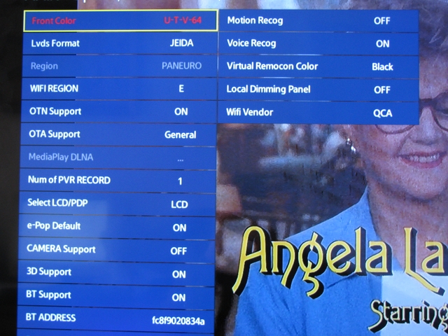

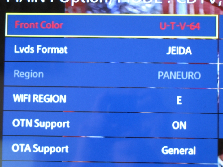

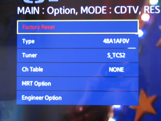

Hoši, po výměně hlavní desky potřebuji přenastavit Region na EVROPA. Po najetí do příslého podmenu (Servis menu - Option - MRT Option) se sice zobrazí nabídka s položkou Region, ale je zobrazena jen matně, a nedá se tudíž navolit. Viz. foto. Můžete mně někdo prosím poradit, jak se do nastavení regionu dostanu? Už si nevím rady a taky se bojím, abych ten televozor nakonec ještě nerozvrtal. Díky. Miloš

PANEURO = Evropa (EU), region je správně.

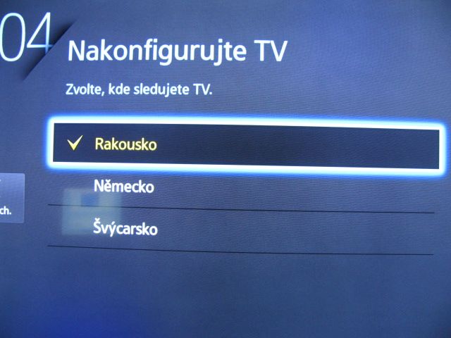

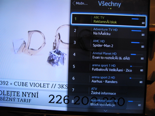

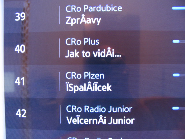

Achabe, já jsem ten region chtěl změnit, protože se mi nezobrazují správně znaky v seznamu programů a myslel jsem si, že je to špatně nastaveným regionem. A další, co mě k tomu vedlo je, že v možnostech výběru místa sledování to nabízí jen Rakousko, Německo a Švýcarsko. Česko tam není, ani další evropské státy. Viz. příloha. Takže určitě je někde něco špatně nastavené. Nenapadá tě něco? M.

Jde o hodnotu pod "Local Set" v menu "Option" ale ta je taky neaktivní pro změnu, že? Hrozí riziko rozvrtání ...

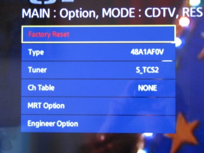

Ta položka "Local Set" v menu "Option" úplně chybí. Podívej se na fotku. Dá se s tím něco dělat? M.

choď do nastavenia TUNER a tam navol SET_TC

Já jsem si teda myslel, že tuner s tím nemá nic společného, ale přesto jsem to zkusil. Nic se nezměnilo, nepomohlo to.

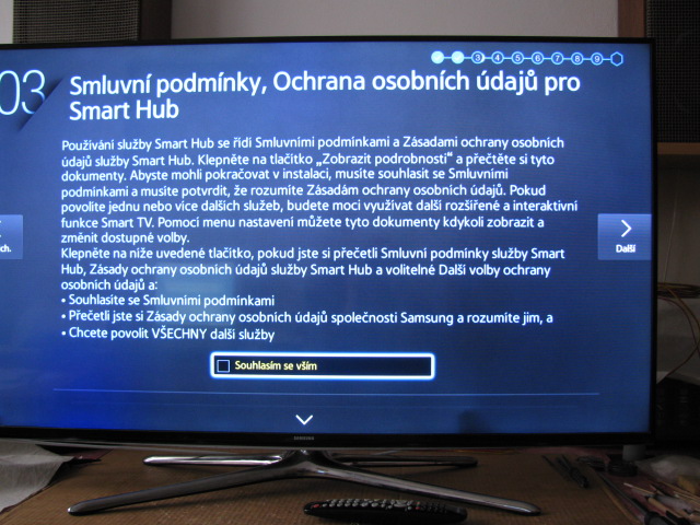

Jo, tak tohleto už vypydá nadějně. Ale...... Dal jsem Systém - Nastavení - a proklikal se až na Smluvní podmínky, viz. foto. Pak jsem rychle za sebou zadal "mute , volume up, channel up, mute" a nestalo se nic, nebylo kde změnit kód na ZG. Zkusil jsem ještě Factory reset v servis menu a postup opakovat, ale zase nic. Rayxi, postrč mě ještě prosím. M.

Ty kody pro oblast/zemi jsem uvedl jen pro dokreslení faktu, že Samsung (i jiní) rozlišují, na který trh zboží dodaj a podle toho ho upraví. Prostě MB cos sehnal byla z telky pro ty tři země, DE, AT a CH ...
Ještě jednou jsem se kouknul na info a tenhle postup opravdu asi změní jen region pro apky ve Smarthub, který Samsung taky regionalizuje ...
Ta kombinace by se měla použít na té stránce cos postnul print, obě zaškrtávací volby musí být vybrané. Pak se otevře okno s přehledem zemí.
