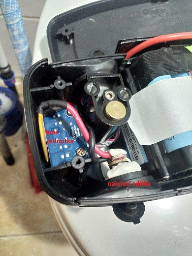

myslím že články nejsou K.O. pořád jsem dobíjel a nevybíjel do mrtva, tohle začalo dělat najednou a myslím že je to tou jednotkou BMS.nenašel jsem tam bohužel žádnou pojistku což mě překvapilo

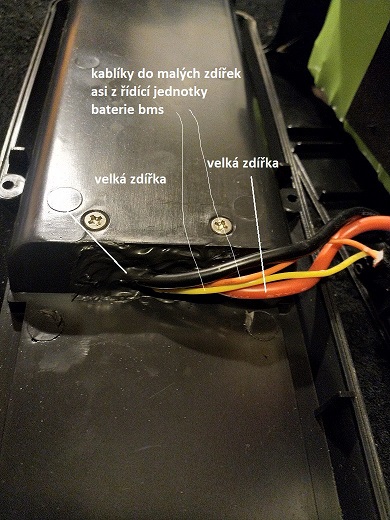

Skoro na sto procent bych si dovolil tvrdit, že tam máš někde špatný kontakt. Takže bych zkontroloval všechny možné spoje, ke kterým se dostaneš.

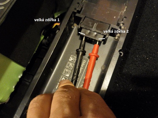

No místo odpojení získáš tak , že budeš měřit napětí současně dvěma Voltmetry , jením přímo na vývodech aku z článků a současně na výstupním konektoru z aku . Pokud zmizí jen napětí na konektoru , je problém v ochraně , pokud současně na vývodech aku , je vadný spoj mezi články . Vadná ochrana je velice méně pravděpodobná .

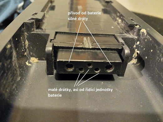

ano, zní to velice logicky. když pouštím motor doma a mám zavěšené kolo, nejezdím přes výmoly tak to běhá a jak budu jezdit tak to zas chvíli půjde a chvíli ne. budu měřit kromě konektoru i na drátech uvitř před konektorem .no a řekl bych že to může být v těch drátech co vedou do konektoru ale ty jsou stejně nějaké zastavené do asfaltu to nevím jak bych opravil. myslím tím obrázek "kabely do zdířek" jak jde kabel zevnitř do konektoru . tam bych to asi nebyl schopen opravit

mám nápad . neporadili byste mi multimetr který měřií i jestli není přerušený kabel ? dal bych jeden na konektor zvenku a jeden na kablík uvnitř.

funkce měření odporu tam je ale stále ukazuje číslo jedna ,ať to přiložím na drát nebo žárovku nebo spojím hroty. asi to neumim
