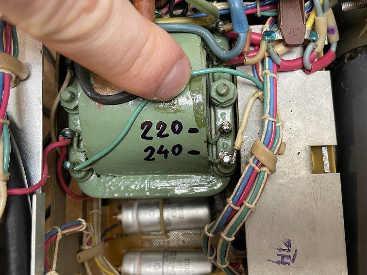

2. Prehodiť odbočku na trafe z 220V na 240V (odporúča sa to)

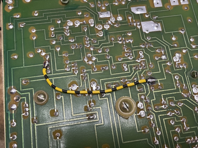

3. Opraviť výrobnú vadu - prepoj na PCB (AR A10/95)

Dále byl vadný vadný T1 KT940B v modulu Usilitěl Y2. Dal jsem tam BF459. Po dvou letech odešel sousední T2; taky nahražen typem BF479. A při této opravě jsem jsem konečně přepojil primár na odbočku pro 240V. Což snížilo napájecí napětí modulu Usilítěl asi na 110V. Papírově má být v bodě 8 jen 100V. Před přepojením primáru bylo asi 120V. Pak už se nic nepokazilo, ale zakrátko jsem osciloskop přestal používat a přešel jsem na lepší stroj. Přepojení primáru udělej určitě. I po přepojení jsou napájecí napětí "+100B" a "+200B" vyšší o 10%. V mém případě - záleží na napětí v síti. Ale 240V tu nemám.

Propoj na PCB - jestli je to zkrácení meandru na napájení - jsem taky preventivně udělal, ale nebyly problémy ani předtím.

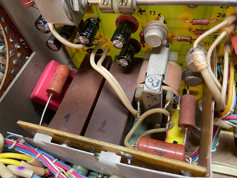

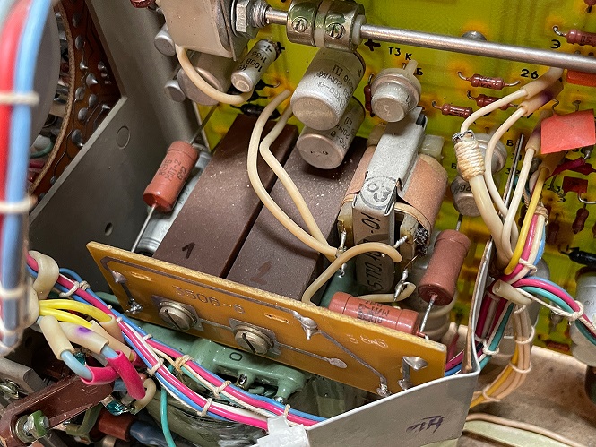

Takže dnes osciloskop otvoril a pozrel sa dovnútra - nebolo v ňom ešte nikdy nič menené - všetko je ešte originál z r. 1986.
Prehodil som odbočku pprimáru na 240V a urobil prepoj - pridám aj foto ak by to niekto chcel urobiť tiež.
Po prehodení odbočky klesol odber osciloskopu z 24.5W na 22W.
Rozhodol som sa vymeniť len kondenzátory C1-C6 a C7 a C8 v násobiči. Diódy nechám zatiaľ tak.
Aké hodnoty vybrať ?
C7 a C8 - fóliové 10-15n/1500V
C1, C2, C4 - Low ESR 22uF/100V
C3, C5, C6 - Low ESR 1uF/160V (alebo 2.2uF ?)

Tak kondenzátory vymenené, zdá sa mi že lúč ide o dosť lepšie zaostriť :) regulácia intenzity jasu má teraz ale torchu oneskorenie/dobeh čo pred výmenou nemala - vtedy reagovala okamžite.
