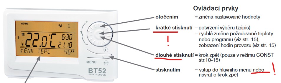

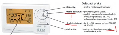

Mám od léta Elektrobock BT52 s OT. V rámci výměny kotle za nový. Je vzhledově shodný s tím tvým a má stejné ovládací prvky.
On funguje dobře, ale v žádném případě bych jeho ovládání nenazval intuitivním a uživatelsky příjemným. Než jsem trošku pochopil logiku ovládání a nastavování nebo nedejbože programování (to už vůbec nezkouším)...tak už jsem ji zase zapomněl.
Ani s návodem v ruce nemáš vyhráno a bez návodu ani nápad.
Ale bude to moje chyba, že mi symboly na panelu nedávají moc smysl. Ovládací prvky mají víc funkcí podle počtu stisků a mám pocit, že to funguje náhodně. Enter nebo Esc mi připadají jako zcela rozdílné funkce.
Dříve jednoduchá činnost (na starém termostatu) jako rychlé dočasné zvednutí nastavené teploty nebo vypnutí ohřevu při větrání - to zatím ani nezkouším. Bojím se, až v zimě rozšteluju nějaké konstanty, tak umrzneme :)
Nečekej, že běžný rodinný příslušník bez zaškolení bude umět změnit teplotu.
Opakuji: Je to jen subjektivní zkušenost. Zatím jsem neměl potřebu nic měnit. V jedné silné chvíli jsem nastavil požadovanou teplotu a nesahám na to. Až budu potřebovat změnu, znovu se vrhnu do studia návodu.

PavelFF píše:Mám od léta Elektrobock BT52 s OT. Je vzhledově shodný s tím tvým a má stejné ovládací prvky.
To otočné ovládací kolečko na mě právě dělá dojem že by to intuitivní být mohlo, ale nikdy jsem neměl možnost termostat tohoto typu v praxi používat.
Ten z mého druhého odkazu (Euroster 2026), mě způsobem ovládání trochu připomíná starší Honeywell, který mám doma a který mi celkem vyhovuje, ale naživo jsem ten Euroster neviděl

#12 Příspěvek od PavelFF »
Otočné kolečko vybírá různé funkce z nabídky. Stisknutí kolečka potvrzuje výběr. Vadí mi dvojí funkce tlačítek a dlouhé nebo krátké stisknutí. Nutnost někdy mačkat tlačítko 2x.
Prostě, není to pro blbce jako jsem já. Návrhář ovládání na nás méně chápavé nemyslel. Ale zase ušetřil mikrospínače.
Je to podobné, jako některé televize, když je potřeba přeskládat automaticky naladěné kanály nebo programy. Určití výrobci to mají snadno pochopitelné hned napoprvé, jiní to mají k vzteku a i s návodem to dá zabrat.
Přečti si návod, to je jak ovládat JE Temelín.
https://www.elektrobock.cz/bezdratovy-t ... -s-ot/p240

Máme starší BPT21 od stejného výrobce a ten je pro starší lidi podstatně srozumitelnější - má přepínač režimů a řadu tlačítek, takže i bez návodu je po chvilce jasno. Kolečko a rolovací menu to výrobci zjednodušilo a někteří holt mají smůlu... Asi jako ušmudlané placky v autech místo tlačítek a přepínačů - pro hujery "spousta nových vychytávek" a pro ostatní otravné až nebezpečné "vylepšení". Taky výhodné pro výrobce...
