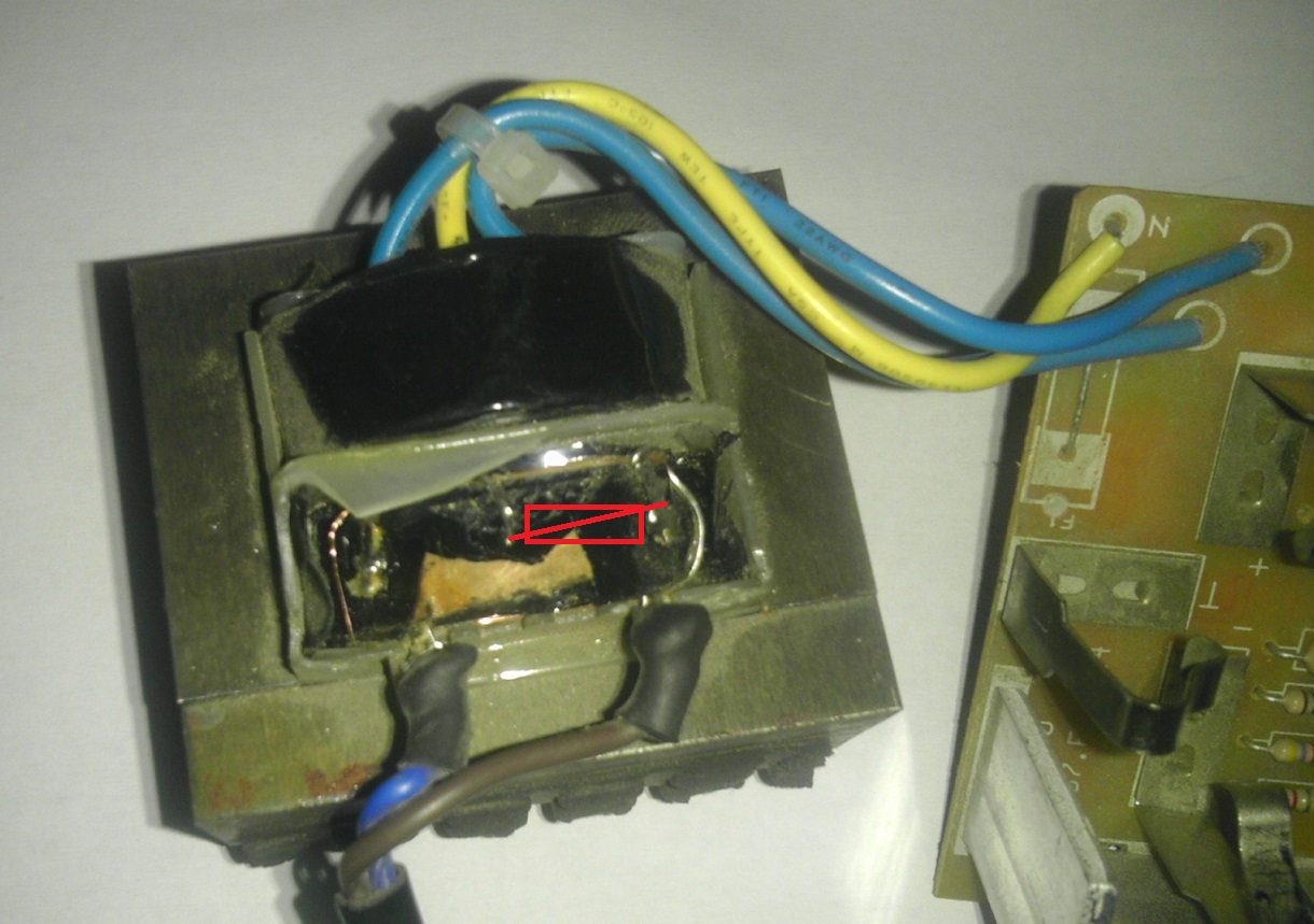

Zdravím Vás.. Kde přesně se nachází ta pojistka? Odřezal jsem ten plast odstranil asi tak 3vrstvy pásky a 2vrstvy toho lakovaneho papiru nebo co to je a má být už tady jak jsem naznačil nebo je ještě blíž k vinutí?

Toto je nejake divne prevedenie, vacsinou to na cinskych trafach nebyva zaliate. Ale ten vodic striebornej farby vlavo vyzera ako "noha" tej poistky.

právě.. přemýšlím jestli kuchat dál s obavou, že poruším vinutí nebo nikoliv.. tak jak jsem to naznačil tak to vypadá přesně jak říkáš nalevo jako noha l´pojistky.. jelikož to není propojeno s ničím, když to prozvoňuji.. mám to zkusit propojit pojistkou 10A 121°C a uvidí se? jelikož to úplně nalevo je připojeno na nulový vodič a vinutí pak je zde fáze a ten středový drát, který není vidět kam vede..
