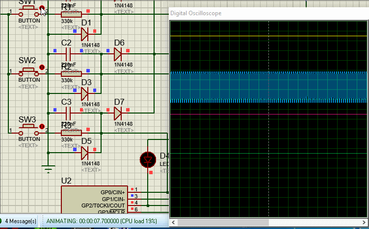

Takto:
midlan píše:...*ve skutečnosti jsou to vypínče ze smart home, ale chovají se přesně jako hloupý vypínač - jedno stisknutí zapnout, druhé vypnout + bezdrátové ovládání zapnout vypnout...
2. jsou tlačítka do koupelny a na záchod která ze zmíněných důvodů* nejsou klasickým zvonkovým tlačítkem....
Tedy stejná funkce, jako má i tento vypínač:
Obrázek
:wink:

Příspěvky: 14453
#20 Příspěvek od masar »
Jsi úplně mimo.
Tvoje schéma a "pravdivostní tabulka" je "neslučitelná se životem".
Neumožňuje nic jiného, než
1 = cyklování = trvalý chod centrálního odsávání
0 = trvale vypnuto odsávání
Schema a program, který jsem předložil, pracuje podle zadání. Nevím, co na tom nechápeš.
:wink:

#21 Příspěvek od dobrman »
@samec
a jak tam docílíš požadavek aby:
při zapnutí digestoře bylo 1s ON....pauza 3min...1s ON ....atd do rozepnutí vypínače
a při zapnutém vypínači WC nebo koupelny jen jednou 1s ON a pak už nic ?
Příspěvky: 14453
#22 Příspěvek od masar »
Snad to pochopí z této animace:
Obrázek
:wink:
Jinak už fakt nevím... :D
Ještě pro jistotu k té simulaci:
SW1 je spínač digestoře
SW2, SW3 jsou spínače v koupelně a na WC.
D1..D7 jsou záchytné diody použité pouze v simulaci, jinak jsou součástí PICu.

masar píše:Snad to pochopí z této animace:
Obrázek
:wink:
@masar mohl bys mi poslat zdrojový soubor té simulace a název programu v jakém to pouštíš? :)
Příspěvky: 14453
#26 Příspěvek od masar »
Je to simulátor Proteus8. Soubor projektu přikládám.
:wink:
pic10smart2b.zip
