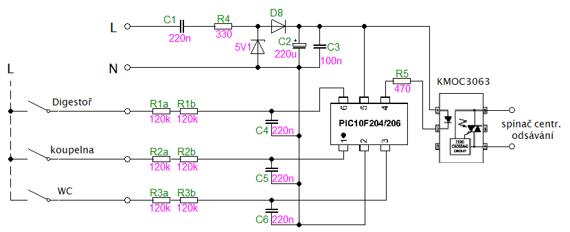

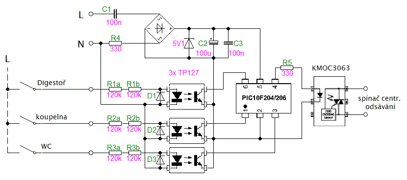

Jak už psal petrfilipi, stačí na to ten nejjednodušší PIC.
Principiální schema jsem ti nakreslil. Stačí jen doplnit soft. :wink:

Načo optočleny a načo tri?
Příspěvky: 14453
#9 Příspěvek od masar »
Jsou použity kvůli zvolenému způsobu napájení (můstek). Pokud použijeme jednocestné usměrnění (nebo jiný zdroj), mohou se vstupní optočleny vynechat.
:wink:

samec píše: a načo tri?
Každym vstupem můžeš spínat na jinej čas.Jednim třeba na 5min,druhym na 10 a třetim na 15.Nebo 2 časy a třetim zhasnout dříve.To záleží na tom FW pro ten PIC.Jinak tam ty optočleny jsou kvůli ochraně vstupů PICu,napájení se obvykle chrání pomocí transilu za tím můstkem.Do toho napájení se dává kvalitní X2 kondenzátor(ne ten noname šmejd) na 275-440V AC.

weed_smoker píše:Každym vstupem můžeš spínat na jinej čas. ... Nebo ... třetim zhasnout dříve.
To teda nemôžeš. Časovač (klasicky schodišťový) je niekde pri strešnom ventilátore.
weed_smoker píše:Jinak tam ty optočleny jsou kvůli ochraně vstupů PICu,napájení se obvykle chrání pomocí transilu za tím můstkem.
Myslím, že transil/zenerka vyjde lacnejšie ako optočlen a nezaberá toľko miesta.
weed_smoker píše:Do toho napájení se dává kvalitní X2 kondenzátor(ne ten noname šmejd) na 275-440V AC.
Áno, na pozícii C1.

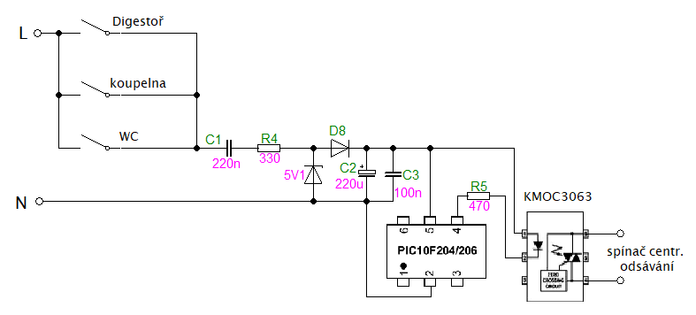

Těch schémátek lze navrhnout samozřejmě více. Bez optočlenů lze vyzkoušet následující.
Přidávám k němu i pokus o soft, vyhovující požadavkům, testováno v simulátoru.
:wink:
edit: opraveno

#13 Příspěvek od samec »
takto?
Příspěvky: 14453
#14 Příspěvek od masar »
To nemůže splňovat požadavky; když bude kterýkoliv spínač v sepnutém stavu, stav nebo změna ostatních se nemůže vyhodnocovat.
Přečti si ještě jednou zadání.
Ve zkratce:
1. Změna stavu spínačů v koupelně a na WC musí vyvolat impulz cca 1s na výstupu.
2. Zapnutí digestoře vyvolá impulz na výstupu a po dobu jeho zapnutí se impulz obnovuje každé tři minuty.
3. Funkce spínačů jsou navzájem nezávislé.
:wink:
