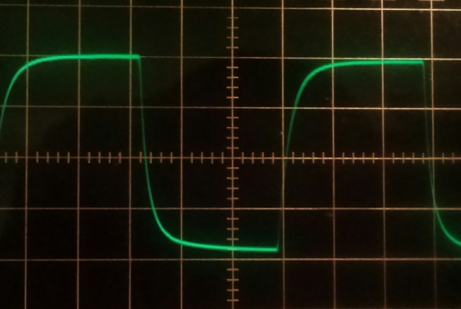

Blokovací kond som tam už nejaký dolepil, samozrejme tá DPS nie je nejaká špica len prototyp na skúšanie a pokusi
100kHz po úprave š.p.,bez poklesu
