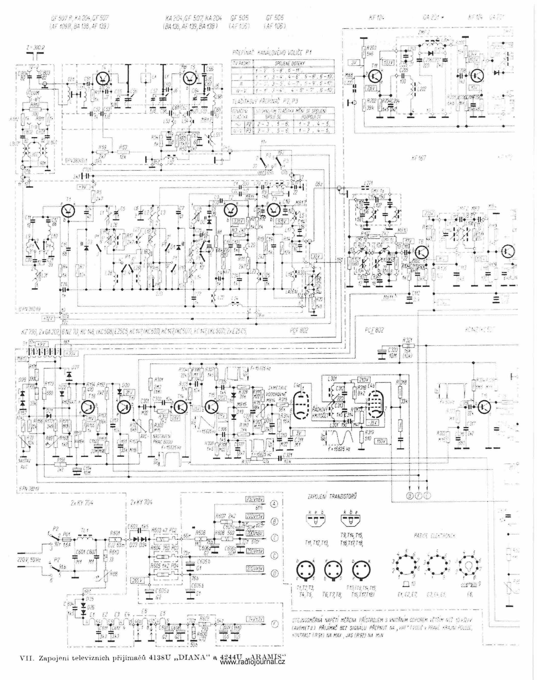

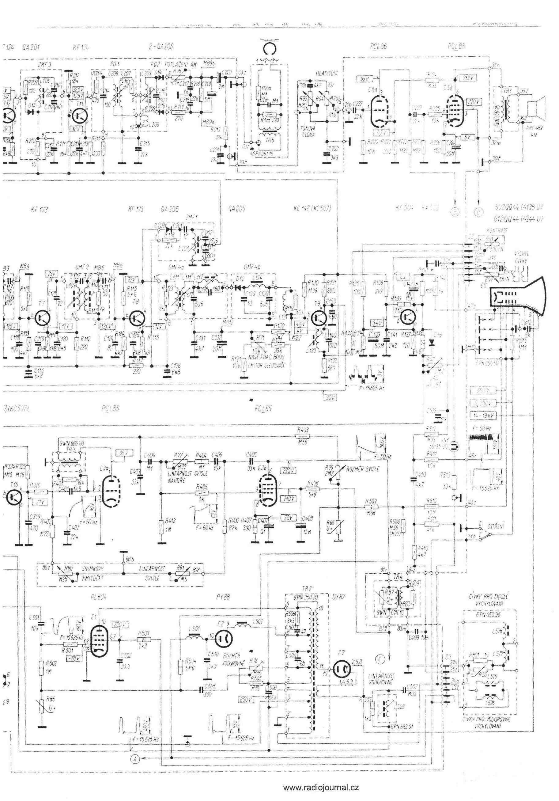

Budu pokračovat v tomto vláknu, neboť se to týká této řady. Řeším následující vadu - po zapnutí a nažhavení PCL86 se ozve šum a zdá se, že bude vše v pořádku - po rozběhu VN ale šup postupně zmizí a nahradí ho téměř ticho, na obrazovce jen bílo, bez reakce na jakýkoliv signál. Zřejmě se to rozkmitá, i napětí AVC díky tomu začne pozvolna klesat. Pokud VN zneprovozním, k rozkmitání nedojde, TV dál šumí (ale signál jsem stejně nenaladil). Myslel jsem, že to bude nějakým poklesem napětí vlivem zatížení od VN, ale vzhledem k tomu, že celá MF je tranzistorová 24V napájená v napětí jsem rozdíl s/bez VN nenašel. Tak nějak bych potřeboval postrčit, kterým směrem se vydat.
Přikládám schema z Kottka (který jsem stáhnul na oldradio, dle popisku bylo převzato od www.radiojurnal.cz)

Spíš bych to viděl na zablokované AVC než kmitající MF. To lze kontrolovat podle ss napětí - pokud sedí u videozesilovače za detektorem, tak to bude přímo v AVC obvodu. Hovňák C153 se svodem, který přivádí impulzy z rozkladu, nebo ztráta kapacity C152 by mohly být dobrým kandidátem. AVC lze zablokovat a nastavit zisk ručně přivedením napětí právě na C152.
Pokud by to přecijen kmitalo, tak zkontrolovat blokovací kondenzátory v MF. Ale kmitající zesilovač by měl něco vybudit za detektorem, takže by obraz spíš šel do černa.

Taky to nevidím na kmitání. Pro začátek vyřaď AVC odpojením C153. Tv signál musíš mít z nějakého modulátoru, jinak samozřejmě dnes nic nenaladíš. :wink:

Dík za radu, to by mohlo být. Téhle vazby z rozkladu jsem si nevšimnul, příliš jsem se upnul prvotní teorii, že snižování napětí AVC je až následek.

Takže TV už chodí. Nebylo to tím kondenzátorem 10nF (on to ani není svitkový hovňák, ale polštářek), vada byla v trimru co je v bázi T17 - jezdec neměl kontakt a při první manipulaci se rozpadnul - takové tam pak byly ještě další dva.
Děkuji za nasměrování správným směrem, budu muset opět vzít do ruky chytrou knihu. Princip té vazby z řádkového rozkladu jsem úplně nepochopil.

Řádkovým impulsem přes C153 se klíčuje AVC tak, aby reagovalo na výšku řádkového impulsu v přijímaném signálu, protože jen ta může poskytnout informaci o síle přijímaného signálu. Je totiž nezávislá na amplitudě videosignálu potažmo na obsahu obrazu.
Kdyby AVC reagovalo na celkovou amplitudu videosignálu, citlivost přijímače by se s obsahem obrazu měnila.
Příspěvky: 8276
#26 Příspěvek od xsc »
