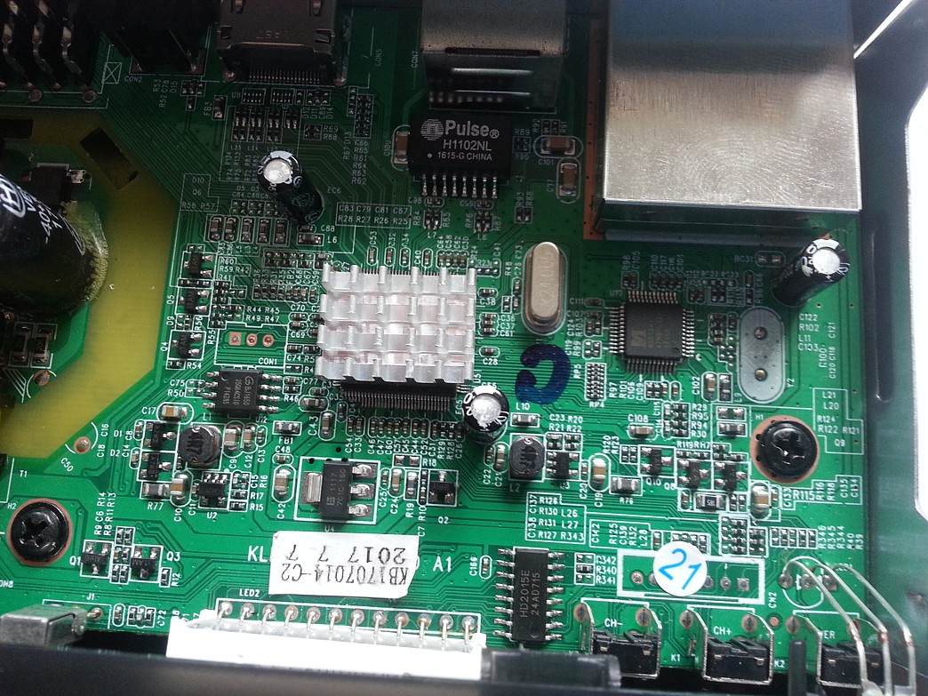

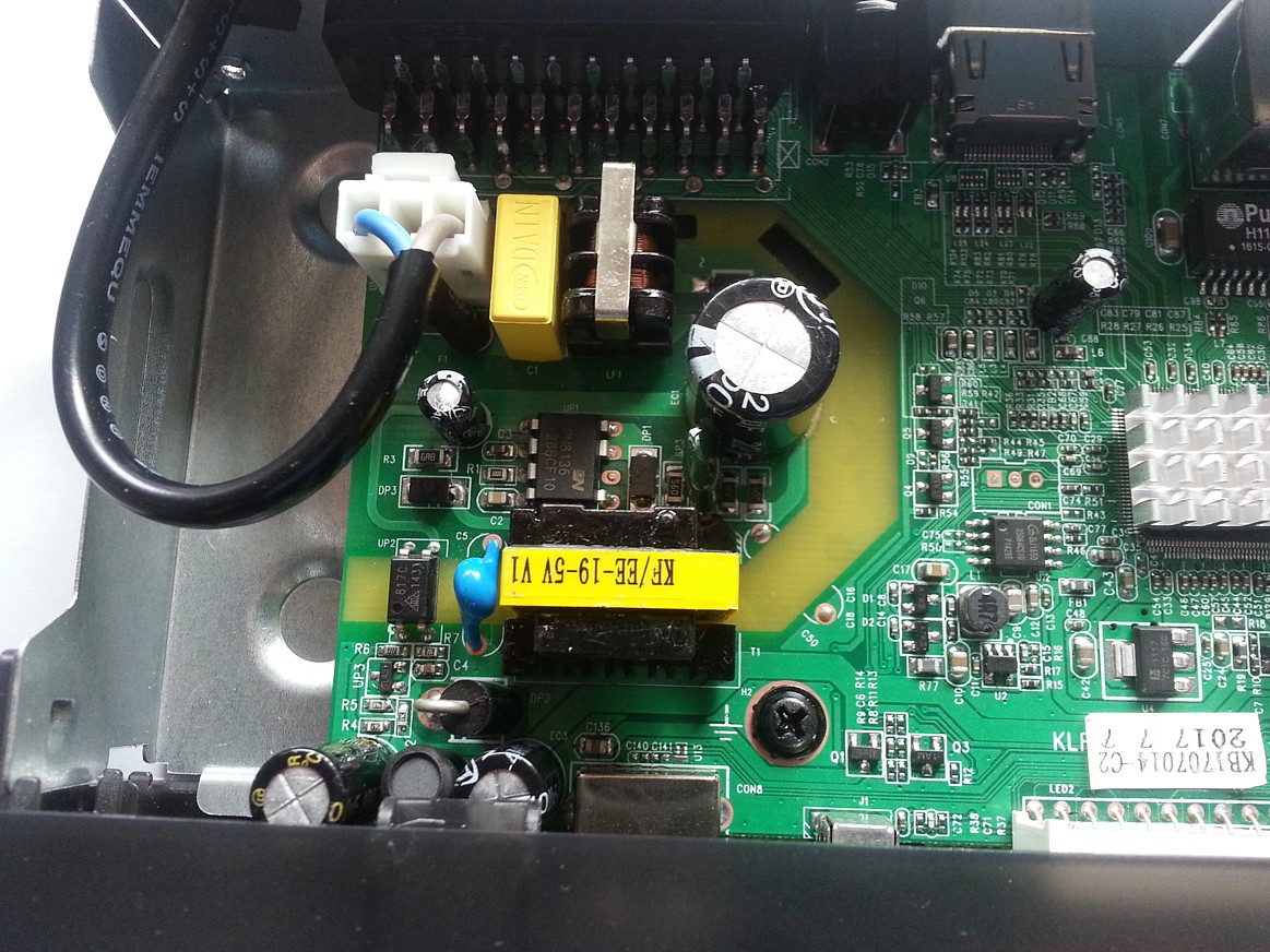

K STB musím ještě doplnit další info - CPU dost při trvalém provozu hřeje - hlavně přehrávka z USB, doporučuji dovybavit "hliníkem", nevím jak je tomu u těch Maxxo, či také SYTA S3023M2 (což je stejné - od dalších číňanů).
Dále obsah vnitřku:
Tuner: MXL608, decoder: MSB1241, CPU: MSA3Z173Z(-DA0), flash: 25Q64CS1G, zdroj IO: PN8136
detail - elektronika, CPU s chladičem, flash ...

detail - zdroj

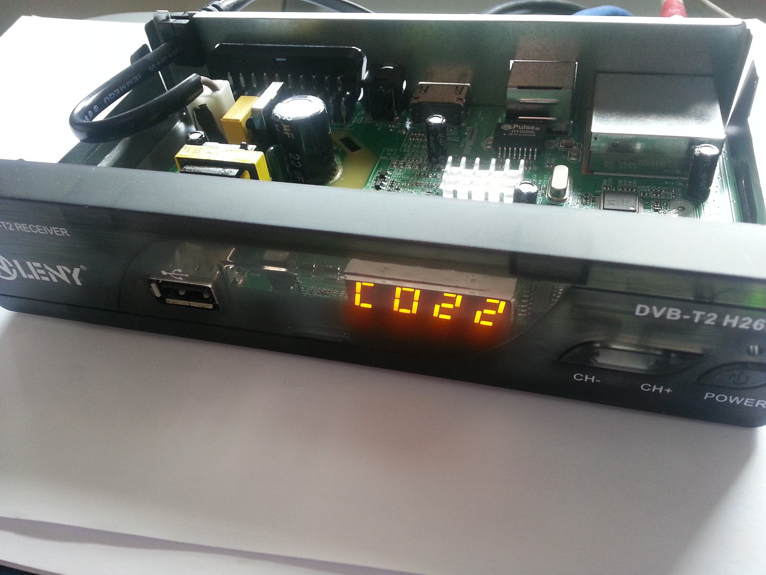

display, USB, tlačítka

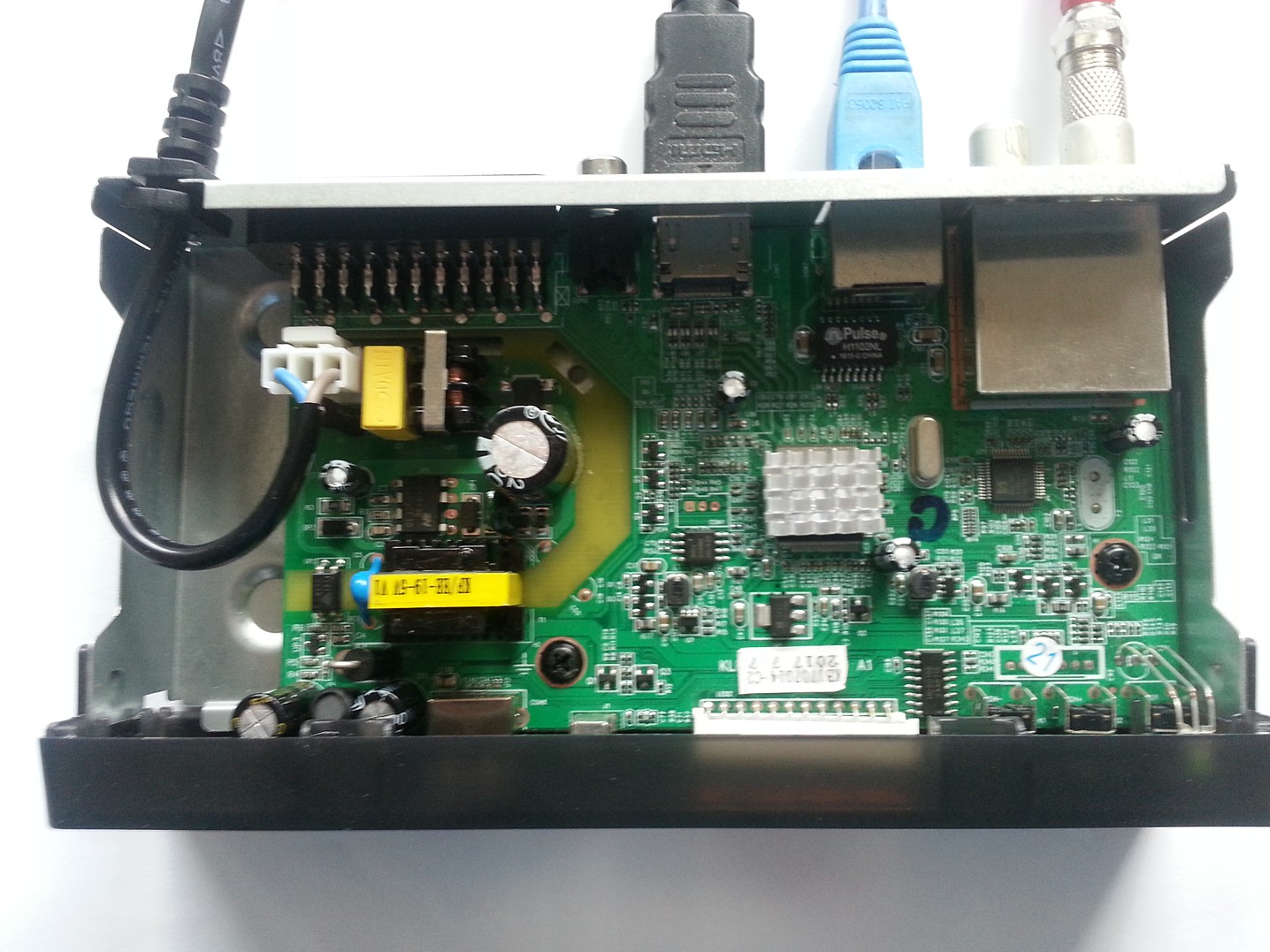

celkový pohled
