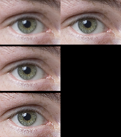

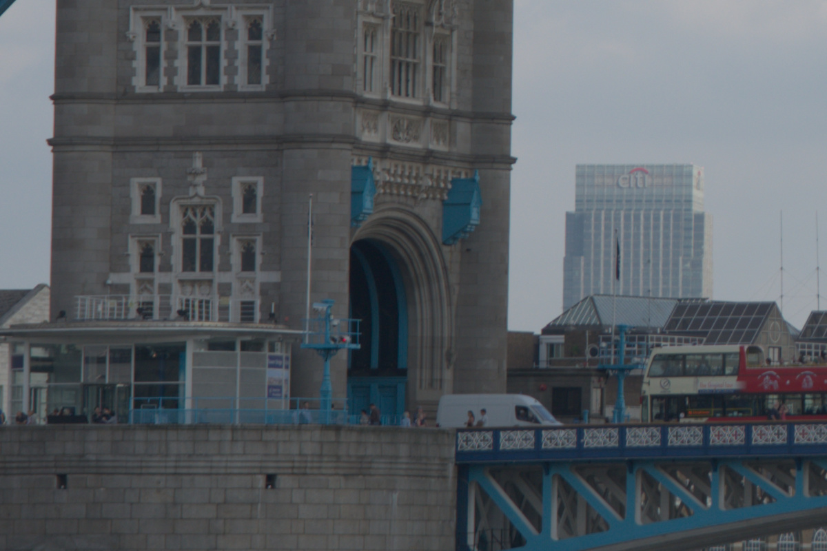

Přišel jsem na mnohem lepší způsob ostření obrázků, jenž vytáhne detaily, zaostří hrany, ale ty jsou prakticky bez překmitu. Funguje zhruba tak, že invertuje Gaussovo rozostření s tím, že jeho síla je nepřímo úměrná mezipixelovýmu rozdílu (zhruba čím jemnější detaily, tím silnější ostření). Vyzkoušel jsem na mnoha fotkách (JPEG s vyšší kvalitou, RAWy zrcadlovky - viz obrázky dole), ale i na videích (po rozsekání na jednotlivý snímky). Celej proces jsem zautomatizoval do skriptu + LUT (místo křivky).
Vymyslel jsem spoustu věcí, ale u většiny z nich jsem zjistil, že dávno existujou (asi je mým předkem Cimrman), jen jsem o nich nevěděl, a to může bejt i v tomhle případě. Nesetkal se někdo z grafičtějších z vás s takovým ostřením?
Dole je příklad s výřezem z ukradenýho RAWu převedenýho na JPEG, originál a po zaostření.
P. S.: Hodí se to pro malý poloměry rozostření, jako z Bayerovy masky, nebo nedokonalý doostření. Nehodí se pro předtím doostřovaný snímky (zvýrazní překmity, tj. černý/bílý okraje kolem výraznějších hran vzniklý klasickým ostřením).

Hm, to ale není ono. Tohle neumí odstranit pohybový rozmazání, nepracuje s konvoluční maticí ani detektorem hran.
Namísto toho udělá rozdíl mezi vstupním snímkem a jeho subpixelově rozmazanou kopií, a rozdíl nelineárně zesílí, ten se pak aplikuje na původní snímek. Nic si nedomejšlí, nezkresluje tvary.

Asi jsi objevil neostrou masku, Cimrmane.

Neobjevil, jen upravil. Protože maskování rozostření, jak se tomu říká, dělá kolem okrajů artefakty a hlavně je tam zesílení mezipixelovejch rozdílů konstantní, a vlastně používám gaussovku nelinearizovanou, kdy má prakticky ostrej vrchol. Podívej vpravo:
https://upload.wikimedia.org/wikipedia/commons/5/5e/SharpenCarExample.png
Na inverzi Gausse funguje i normální ostření.
Jako příklad jsem odtamtud vzal to oko. To vpravo vedle originálu jsem zaostřil já (je vidět jemnější textura kůže, zato kolem chlupů, který nezčernaly, nejsou bílý okraje):
