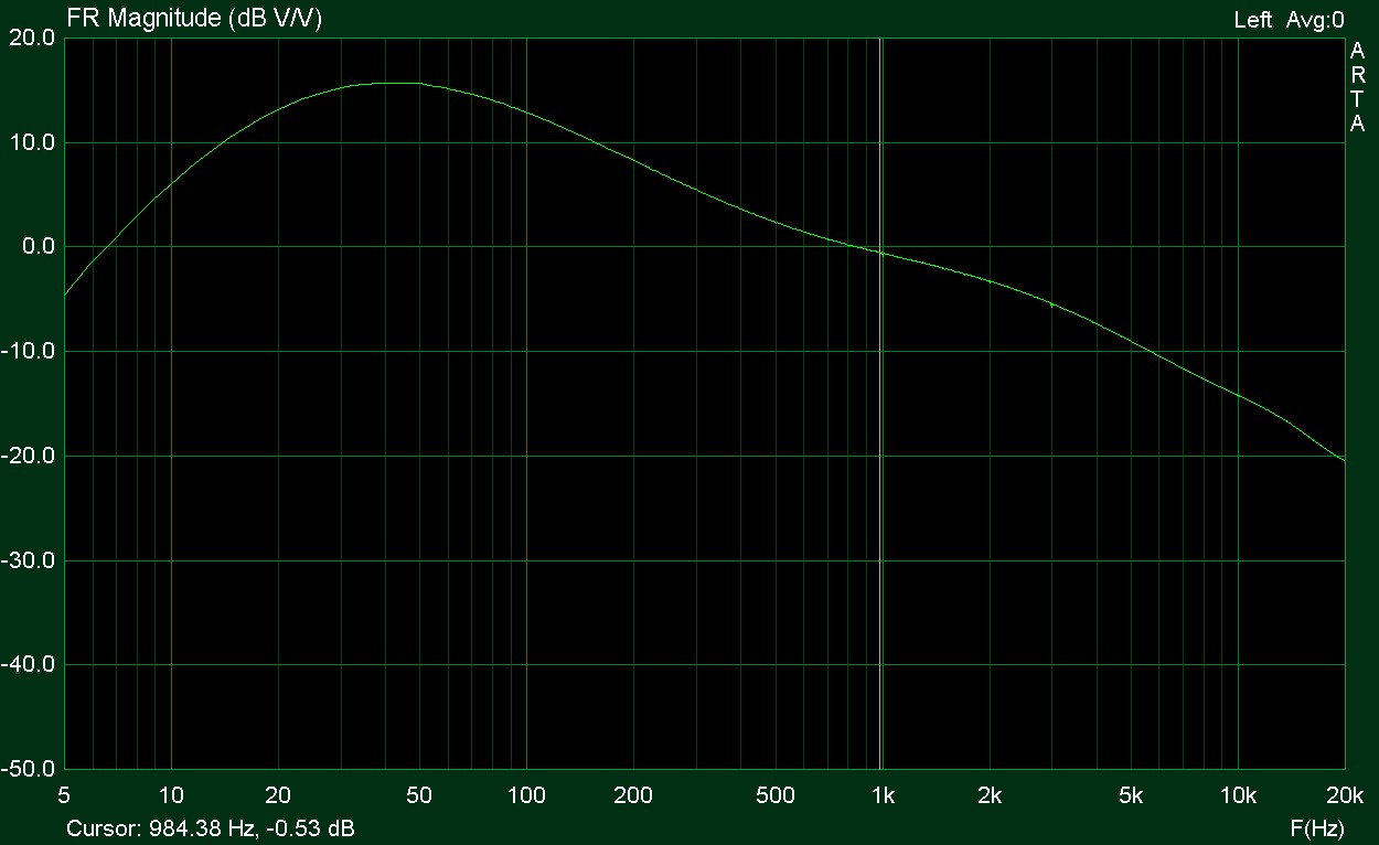

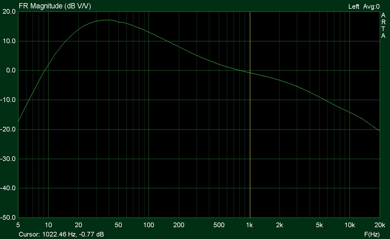

Dále časovou konstantu 3180 us ve zpětné vazbě jsem zvýšil na cca 8 ms, jinak by se mi vlivem té horní propusti lámala charakteristika na hloubkách dolů příliš brzy.
Také jsem opravil původní R11+R12. Předtím dávaly 5,2k × 68n = 353 us a ne 318 us, jak by bylo správné.
Proměřil jsem charky s původním "dudkovským" zapojením (vyjma C8=6,8u) a s mým upraveným zapojením viz schéma.
Na 10 Hz, které mě zajímají nejvíc (dolní rezonance mojí přenosky), to spadlo o 4 dB, což není mnoho. Ale pokud vezmeme celkový úbytek v podzvukovém pásmu, není to myslím špatné. A co je důležité, akustické pásmo zůstalo prakticky netknuté.
Možná by se šiklo, ten levý hrb celý posunout trochu doprava. Získal bych na slyšitelných basech a podzvuk by se mi ještě víc utlumil...
actidamp2_mod80.gif- Upravený Aktidamp MkI
- (70.91 KiB) Staženo 100 x

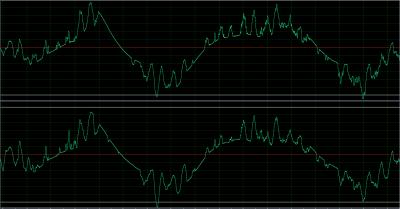

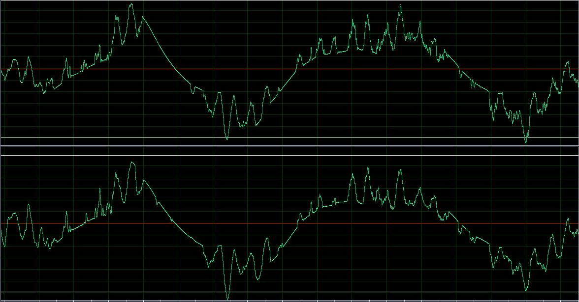

Předzesilovač jsem už konečně zaskřínil a provedl zkušební nahrávku z desky. Bohužel při mnou požadovaném zesílení (cca 700 mV výstupního napětí) se ve špičkách projevuje zkreslení viz obrázek. Zdá se, jako by v amplitudách docházelo k mžikovým výpadkům operačního zesilovače. Projevuje se to při jakémkoliv zesílení.
Co by to mohlo být?
Při testování předzesilovače signálovým generátorem se to neprojevilo, sinusovka byla čistá až do výstupního napětí několika voltů.
EDIT: problém byl v použité gramofonové desce novějšího data výroby (2010) - nějaké prase moderní zvukařské nejspíš záznam namástrovalo s osekanými špičkami a tenhle průběh z toho pak nejspíš udělal procesor pro řezačku v Loděnicích (úprava, aby to šlo vůbec přehrát).
