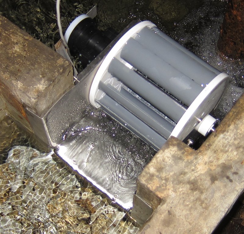

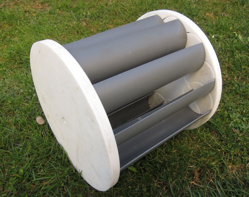

Pb akumulátor už mám od rána připojený na 13,5V, uvidíme na kolik mA to spadne. Podle toho odkazu od fprika by na něj mělo jít v místě instalace 13,43 V, teplota tam bude velice stabilní a domnívám se, že bude kolísat maximálně +/- pár stupňů. Dodělám to kolo, a namontuju to tam. Pak budu v dalších pokusech s generátorem a tím zvyšováním napětí pokračovat, podle skutečného stavu, co naměřím na jeho výstupu. Přikládám fotky budoucího kola a testu generátoru.

#21 Příspěvek od Crifodo »
Jak jsou ty lopatky fixovány k čelům?
jova1
Příspěvky: 1384
#22 Příspěvek od jova1 »
Prozatím jen zasunutím v těch 1cm hlubokých kruhových drážkách. V plánu jsou pak z obvodu zavrtané nerezové vruty, které prošroubují ten plast i rozřezanou rouru. Jen je kvůli zavřeným obchodům zatím nemůžu koupit :?

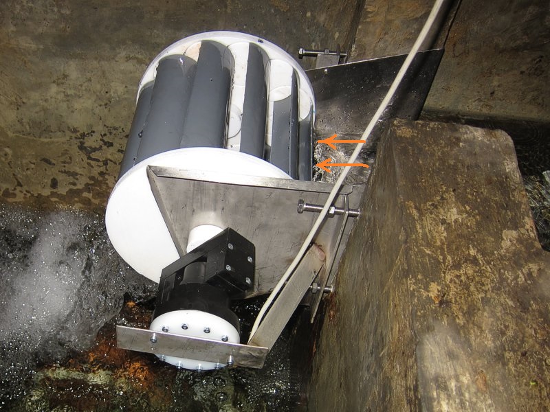

Zdravím, myslím že ta geometrie lopatek je špatná. Proud vody ti bije do zavřené lopatky.

jova1
Příspěvky: 1384
#26 Příspěvek od jova1 »
Dikobraz píše:Zdravím, myslím že ta geometrie lopatek je špatná. Proud vody ti bije do zavřené lopatky.
Ono se to zdá z té fotky, ale není tomu tak. Ten vodní proud nemá ani výšku té lopatky. Trochu lépe je to vidět z téhle fotky, ale i ta to stále zkresluje. Pokusím se to příště lépe nafotit.
