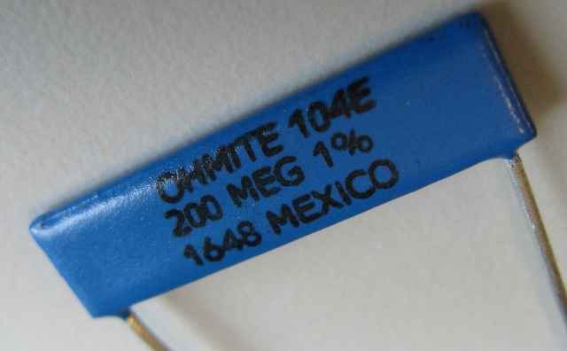

To sice trvalo, ale už je mám na stole, 200MΩ, 6kV
(116.93 KiB) Staženo 180 x

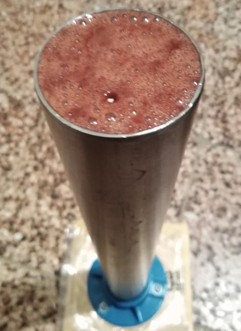

Jen pro doplnění, děliče už zalévat nemusím, ale odzkoušel jsem si práci s epoxidem, jeho barvení a plnění na ryze neelektrické činnosti. Koupil jsem stojanovou vrtačku a k mému zděšení, sloup byl zhotoven z tenké ocelové trubky. Udělal jsem do toho armaturu z roxoru a zalil epoxidem. Trochu zbylo, tak jsem to nalil do plastové krabičky za účelem dalšího testování
