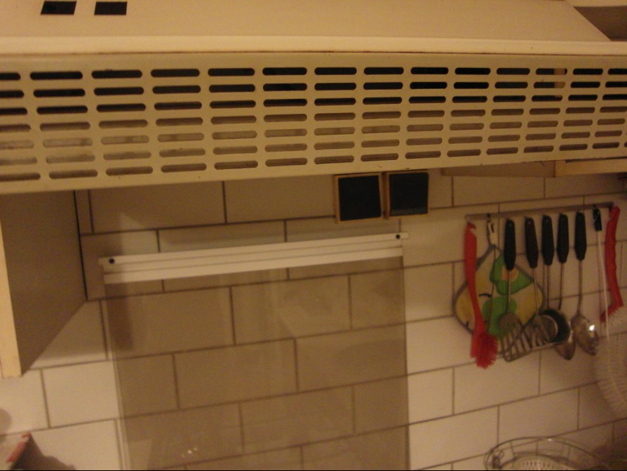

Téma vyčerpaná, tak pre inšpiráciu -vypínače som ešte meniť nemusel. Hneď za nova som digestor vykuchal -keďže sa mi nezdá vydarený princíp ovládať digestor cez prekážky, kdesi hore, triafať sa palcami a často zaprasenými rukami -vytiahol som prívody k žiarovke a k ventilátoru zvlášť -a napájam to cez dva veľkoplošné vypínače -ktoré idú ovládať úplne pohodlne -a trebárs aj čistým chrbátom ruky..
S ťahom som úplne spokojný -dokonca som ho pri montáži znížil na polovicu =dal som tam ventilátor s polovičným výkonom. Ten z digestora som vmontoval do samostatného komínka medzi kúpeľňou a WC, utesnením okrajov som dosiahol max. účinnosť -spoľahlivo odsáva vzduch zo spoločnej "zbernej jímky" mriežok kúpeľne a WC. No a rúru z digestora som natiahol a voľne ukončil taktiež v tejto "zbernej jímke".
Zapojené je to tak, že ak zapnem vypínač ventilácie vo WC, zapne hore sací ventilátor -vysáva kúp.+wc. Nemá to taký ťah, aby to popri minimálnom sacom odpore cez blízke mriežky kúpeľne+wc malo záujem prekonávať nejaký ďalší veľký sací odpor až z kuchyne -a teda odsávať aj ju. Ak zapnem vypínač digestora v kuchyni, zapnú sa ventilátory oba: ten digestorový s polovičným výkonom pošle bordel do "jímky", a tam to vyzberá ten silnejší hlavný sací -súčasne nedovolí pachom preniknúť do kúpeľne či WC -keďže množstvo natláčaného vzduchu z kuchyne mu nestačí, a tak musí prisávať aj z týchto miestností. Spätnú klapku som si do kuchyne klepkať nedal -pre prípad smršte som dal klampiarom vyrobené tesné šupátko -nikdy som ho však nepoužil -prievan z komínka sa rozptýli cez blízke mriežky do kúp. a wc..
