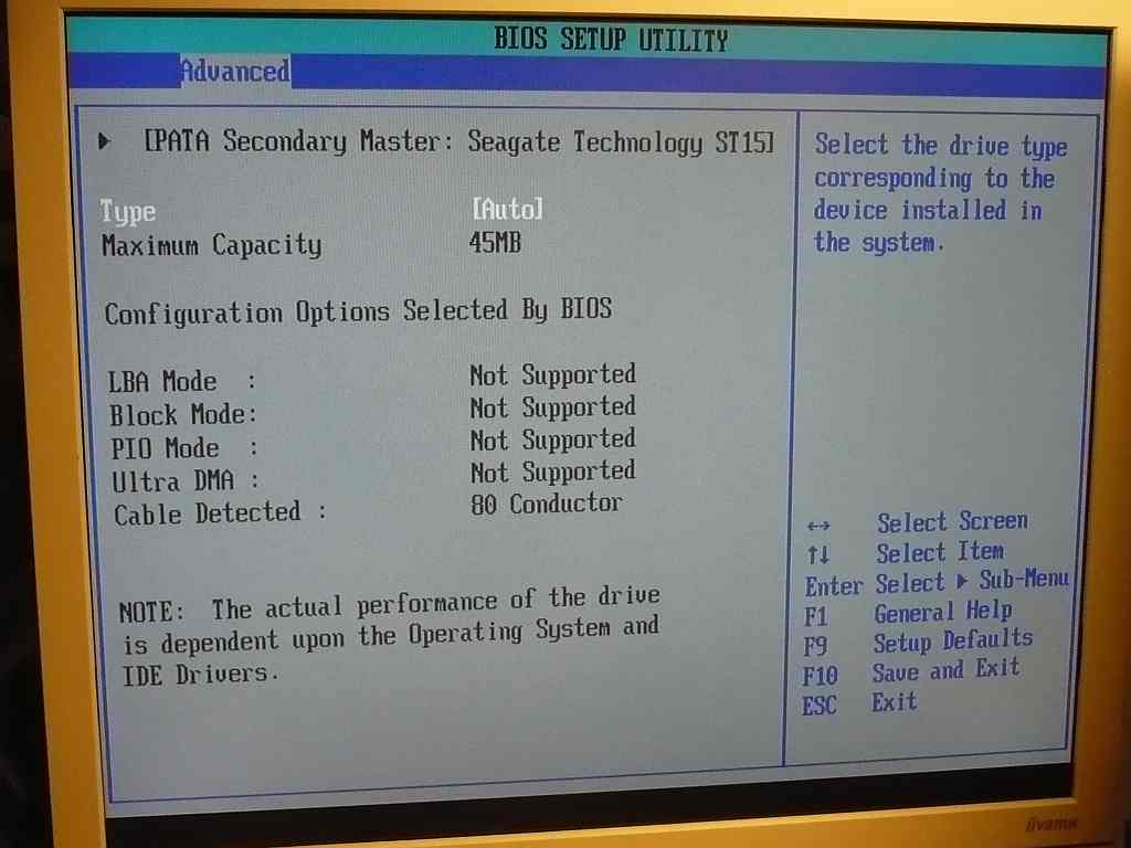

Otázne je aké režimy tá redukcia na USB vie. Teraz som odskúšal 43 MB disk na dve USB redukcie, nechytá sa ani jedna. V počítači P4 s MB Intel a IDE radičom na doske funguje, v BIOSe vidieť že to nepodporuje nič: ani PIO, ani DMA, ani LBA, ani Block mode. No, staré disky, tie nevedeli ani 32 bitový prenos, mali iba 16 bitový.

Kdyby nepodporoval PIO, jak bys s ním komunikoval?

32-bitovy prenos sa tyka len komunikacie CPU-radic. Na IDE kabli je len 16 bitov.

lesana87 píše:Kdyby nepodporoval PIO, jak bys s ním komunikoval?
Dobrá otázka.

Nebo blbej BIOS. Asi to bude prostě PIO0.

Drive _ID mu to čte a ten se načítá přes IDE-PIO 0.

Nebude vadit ten 80ti žilovej kabel?

Nebude.

Zatiaľ asi zbytočné, lebo ako som skúšal, cez IDE-USB adaptér tieto staré disky nejdú. Treba mať dosku s IDE radičom, potom sa dá experimentovať. Disk môže byť aj napriek menšiemu poškodeniu funkčný.
