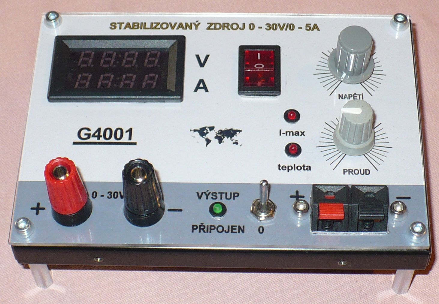

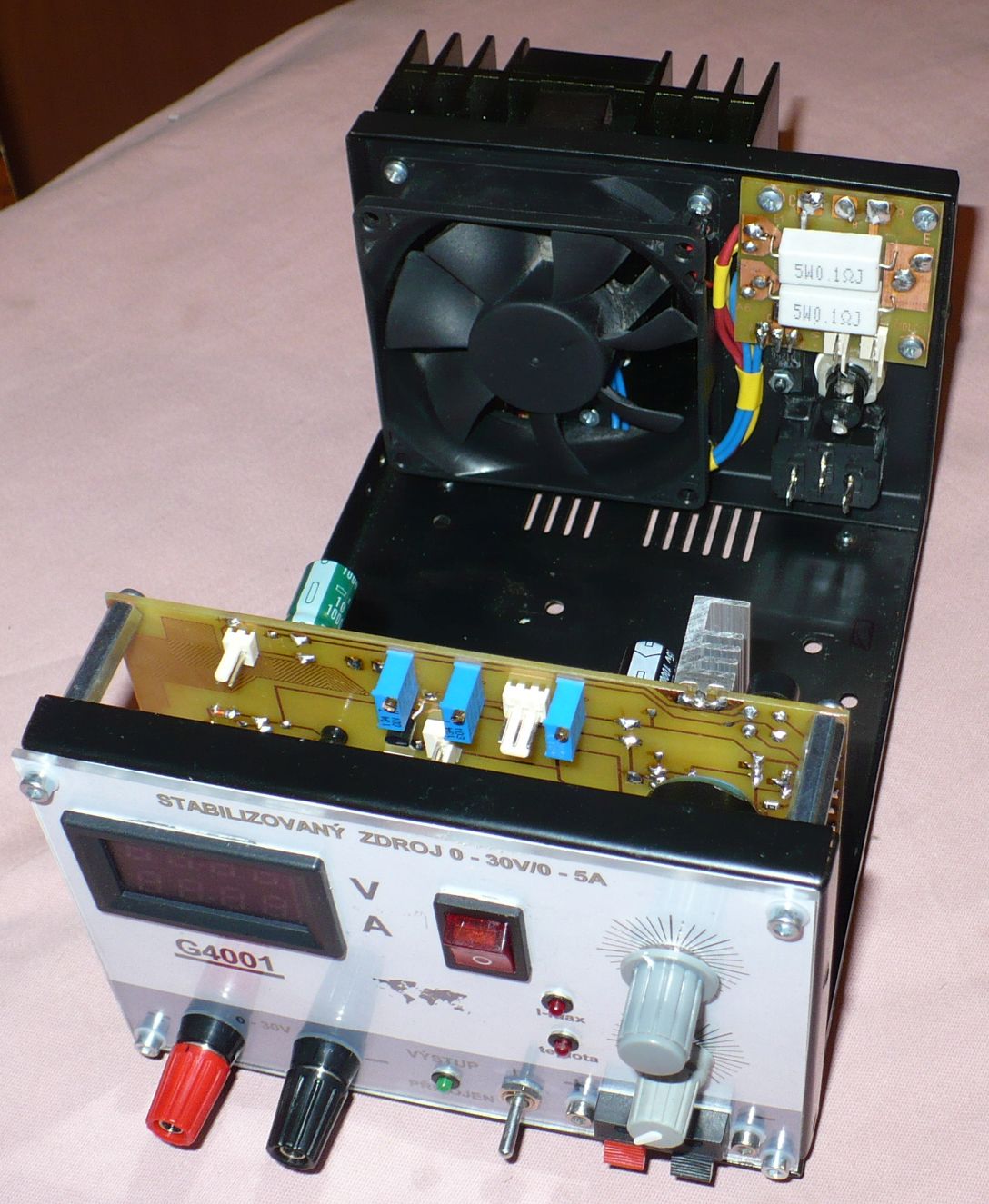

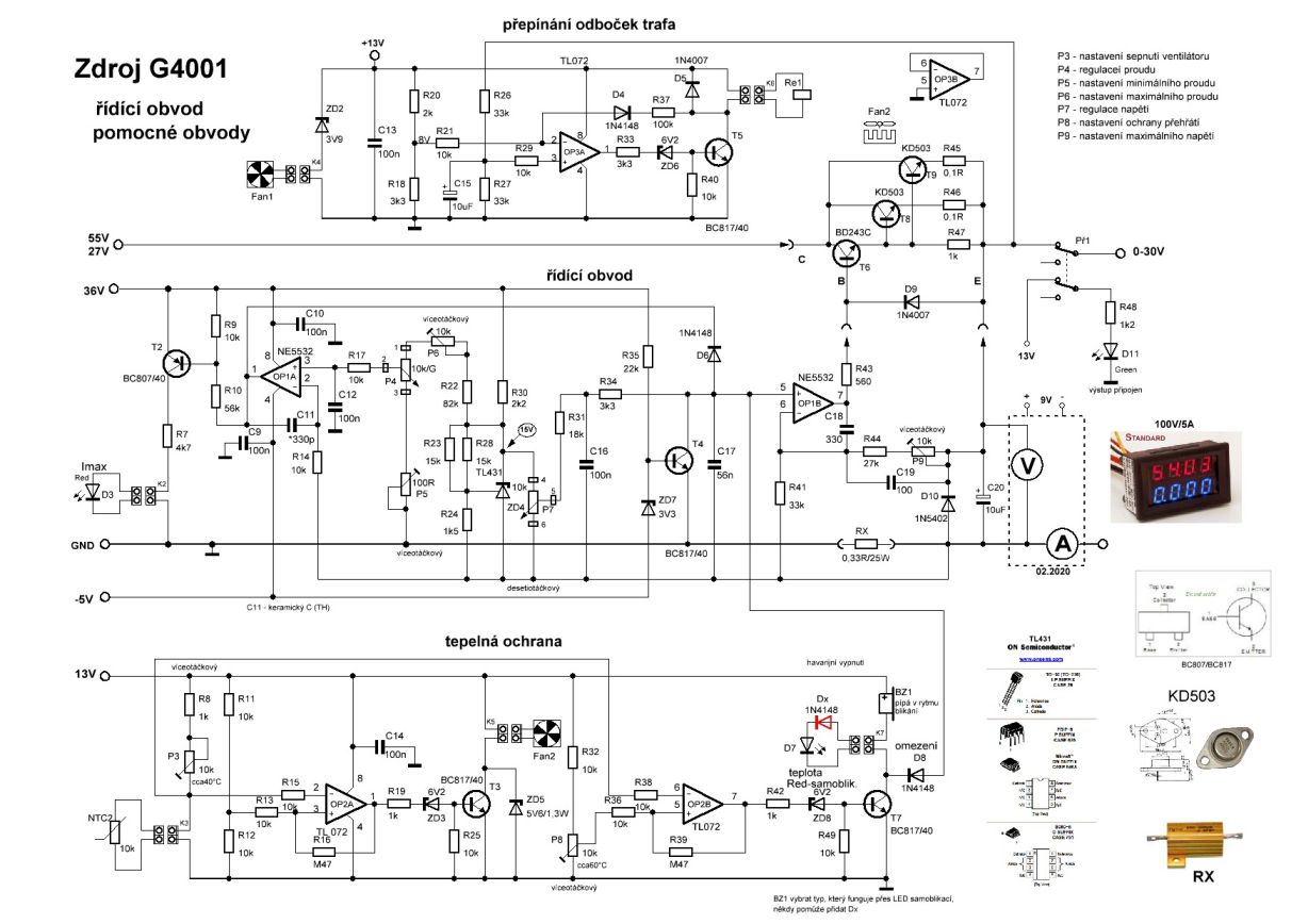

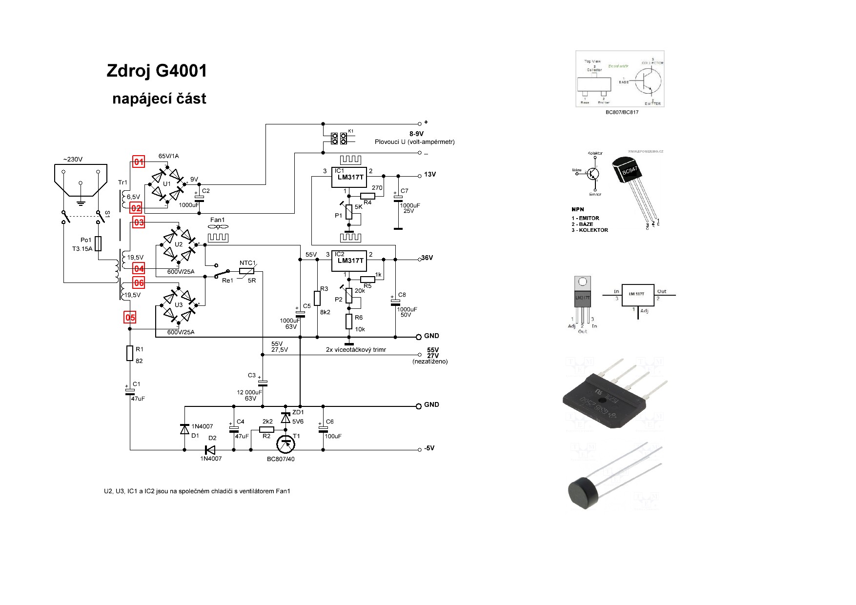

Něco pro inspiraci.

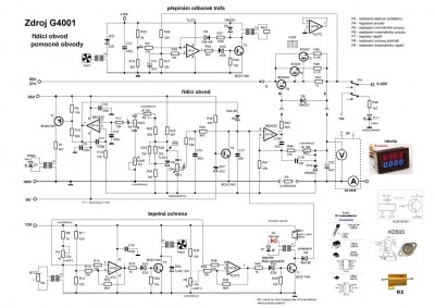

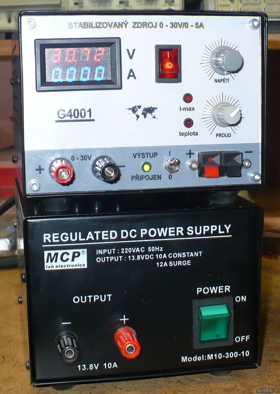

Na SD jsem našel dva vadné zdrojeM10-300-10. Závada běžná, vadné koncáky a vyschlé elyty. Protože pro zdroj 12-13V/10A nemám využití, přestavěl jsem ho na regulovatelný 0-30V/ 0-5A. Originál trafo má dvě vinutí 19,5V/ 5A a pomocné vinutí 2 x 3,5V.
Při pohledu na schéma je vidět, že je použito mírně upravené zapojení notoricky známého zdroje G400, doplněné o obvody přepínání odboček trafa a ochran.

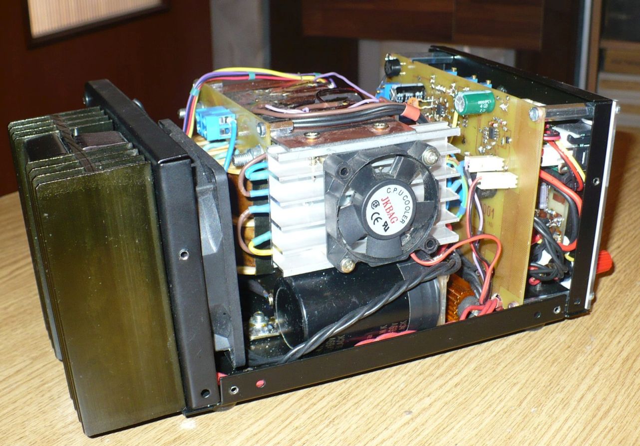

Měl jsem obavy, že původní chladič i po doplnění o ventilátor nebude schopný to uchladit. Zkoušel jsem ho napřed jen samostatně a teplota nepřesáhla 52°C, po zabudování do skříňky a uzavření horním krytem nepřesáhla teplota chladiče 55°C.

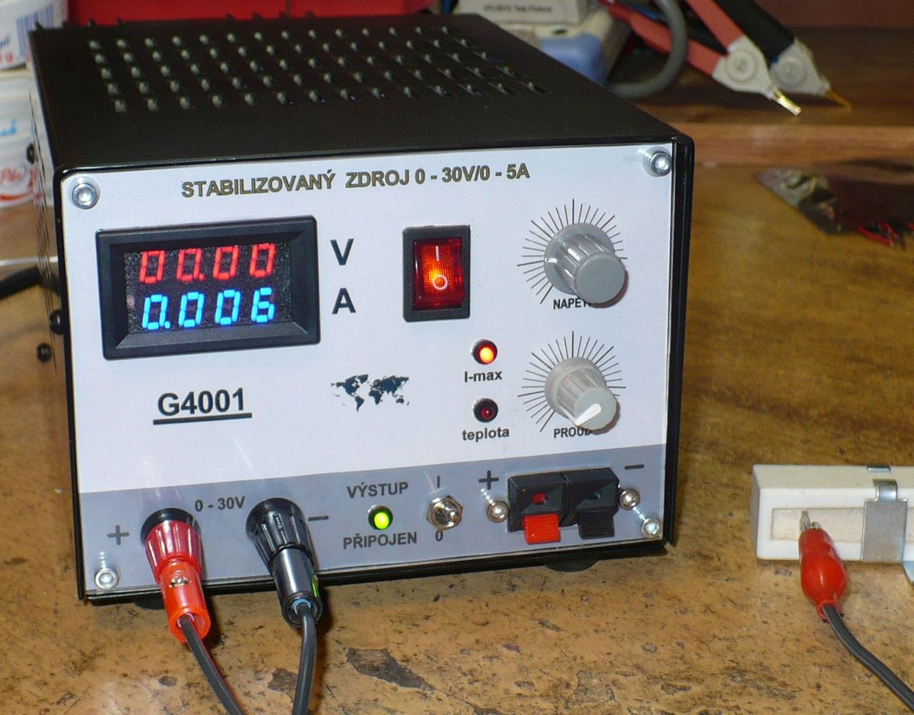

Použitý měřák není zrovna ideální, proudy měří až od 6mA, jinak ukazuje nulu. Dal jsem ho tam, protože na jiný není místo.

Ještě nějaké fotky.

#9 Příspěvek od sinclair »
Jestli tam máš opravdu dvě KD503, tak ty se mají na takovým chladiči jak v bavlnce a dávají to s prstem v nose.
#10 Příspěvek od ZdenekHQ »
S prstem v nose to ale dají až v okamžiku, kdy to teplo někam odvedeš. Já jen, abys tady nepletl nováčky, že 2x 300W tepla (nebo kolik ty KD měly deklarovaný) se jen tak vypaří beze zbytku... 8-)

#11 Příspěvek od jezevec »
Ten chladič je dost na hraně, dá to jen proto, že je tam přepínání odbočky.
