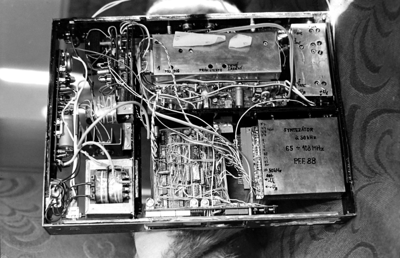

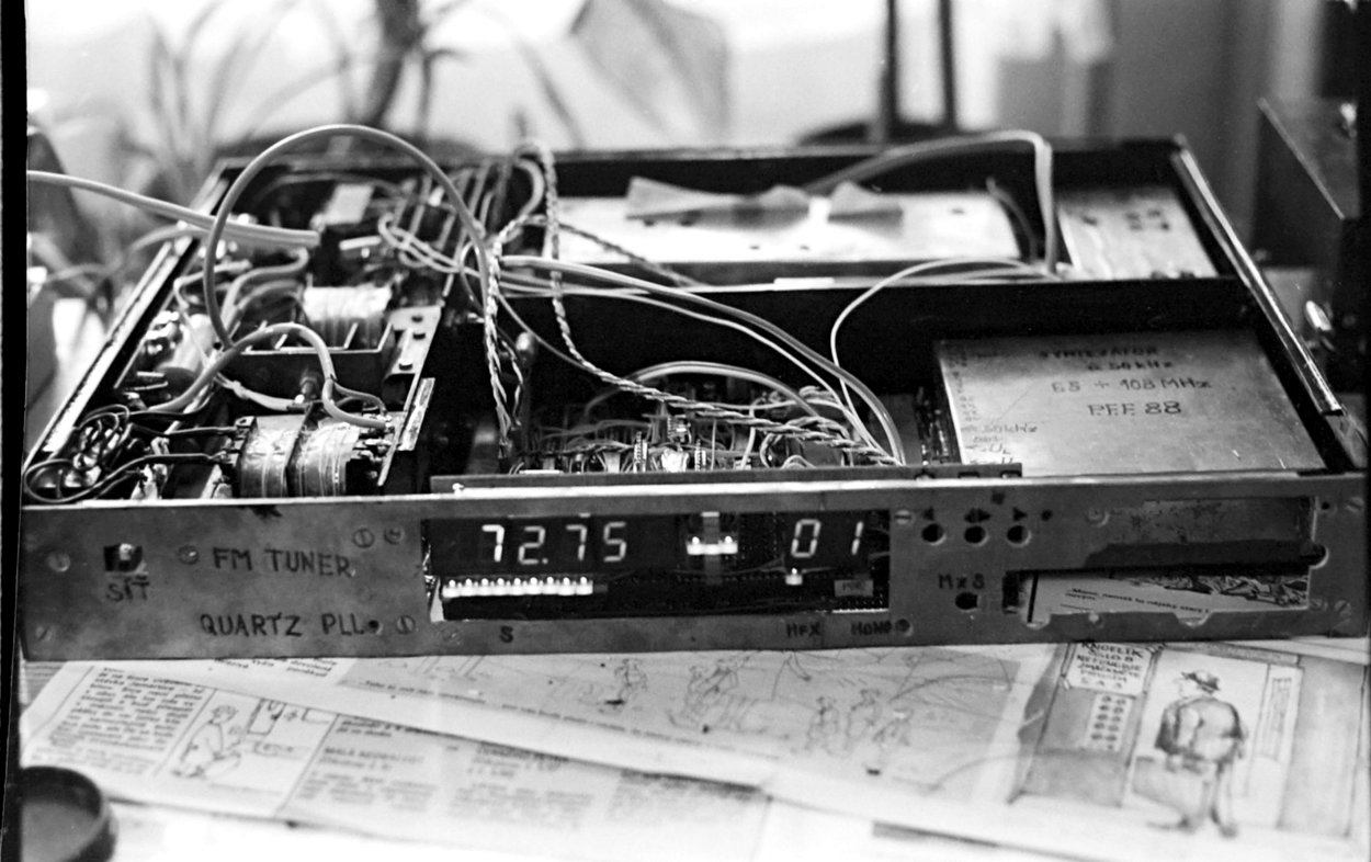

Dneska je to sranda. Tehdy jsem neměl ani Xerox ani ten časopis. Měl jsem ho půjčený, nesměl jsem do něj dělat dírky, takže kopie jsem dělal fotografickou cestou. Proto mi vadila mizerná předloha.
Já dvě vstupní jednotky stavěl mnohem později než vyšel časopis, až někdy kolem 1987, když byly k dispozici československé KF910. Tehdy jsem si hodně uvědomil, jak jsme pozadu v součástkách. Deset let starý návod v Amaru a u nás znamenal špičkovou moderní konstrukci. No, nejen v součástkách jsme byli pozadu.
Přikládám dobovou fotografii rozdělané konstrukce. Do otvoru na panelu vpravo jsem pak dal klávesnici ze sovětské LCD kalkulačky pro zadávání hodnot předvoleb. V té době jsem byl myslím jediný na vsi, kdo měl VKV tuner s diigitálním laděním. Ovšem měl své mouchy - digitální část trochu rušila příjem na některých kmitočtech. Celkově vzato to ale byl úspěch.
Vpravo nahoře VKV stupní jednotka, vedle ní MF zesilovač dle AR12/1983. Vpravo dole kmitočtová syntéza dle AR?/?.
