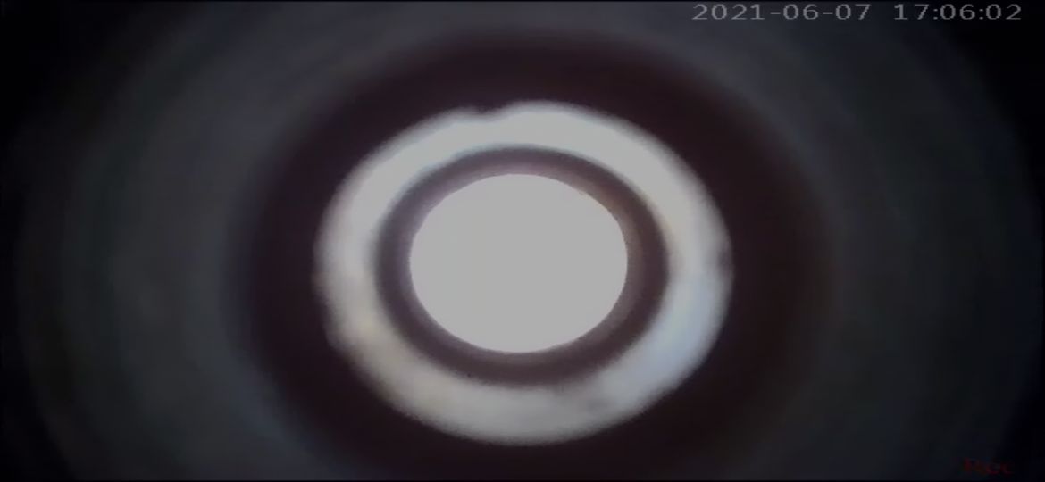

Mám tuhle mini kameru https://v380.org/product/mini-camera-us ... 080p-v380/ a myslel jsem si, že bych ji připevnil na začátek kukátka dveří a snímala by mi, co se děje přede dveřmi. Jenže to není schopna opticky zpracovat.
Myslíte, že by to vyřešila nějaká přídavná čočka? Když jsem zkusil mezi kukátko a kameru dát čočku ze čtecích brýlí, tak to nepomohlo.

Proč by to nemělo fungovat, to jsem jenom přiložil mobil ke kukátku

Lebo so širokouhlou kamerou a lacným kukátkom (diera so sklíčkom na konci) veľa neuvidíš.

To je jedno: kamera musí vidět tak, jak vidí oko, čili obvyklá vzdálenost zaostření 2 - 3 metry. Pak bude úplně jedno, jakým typem kukátka se dívá.
Skrz co se kouká oko, skrz to musí vidět i objektiv kamery.
Příspěvky: 10090
#6 Příspěvek od Artaban001 »
Veškerá optika navíc, než je součásti kamery, nebo jako její příslušenství způsobí špatnou funkci. Kukátko vymontuj a na místo něj dej kameru. Pokud nechceš holodíru, tak z kukátka demontuj čočky. Kamera by pak měla fungovat (jeji objektiv možná budeš muset zarovnat z vnější plochou dveří, aby ses vyhnul "pohledu ze studny") S mobilem bych to nesrovnával, on umí ostřit, levná webka se ostří ručně otáčením objektivu pomocí zubatic na obvodu

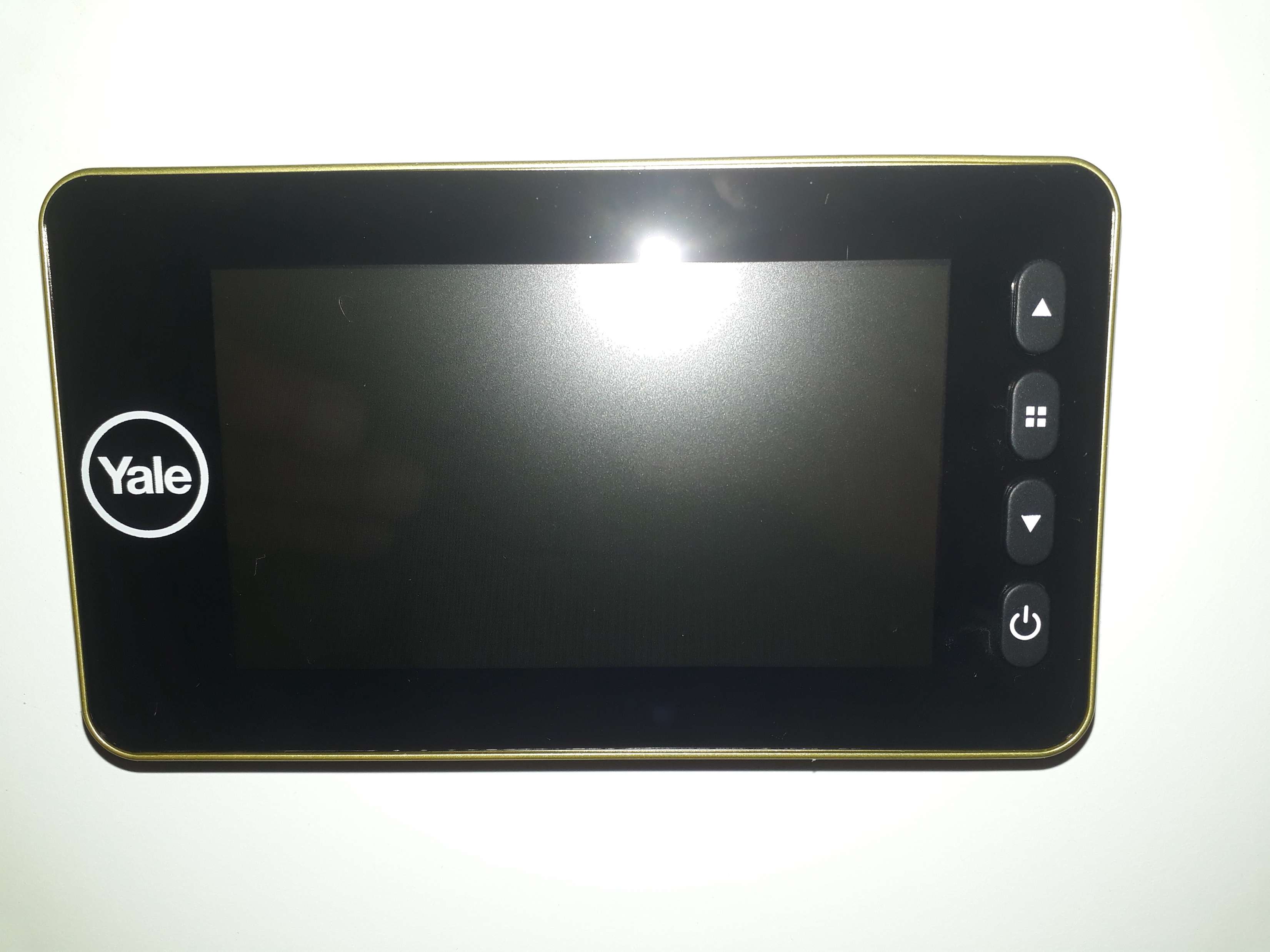

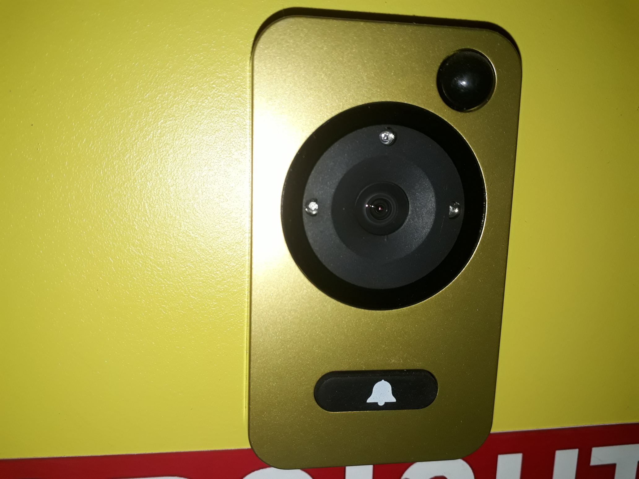

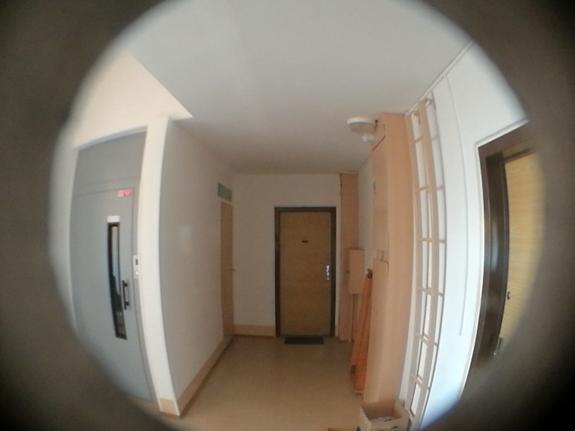

#14 Příspěvek od Maskot »
Já používám toto. Umí to přísvit, fotku i video. Jo a zvonek také. Montáž místo původního kukátka. Mikro SD karta byla u toho.
