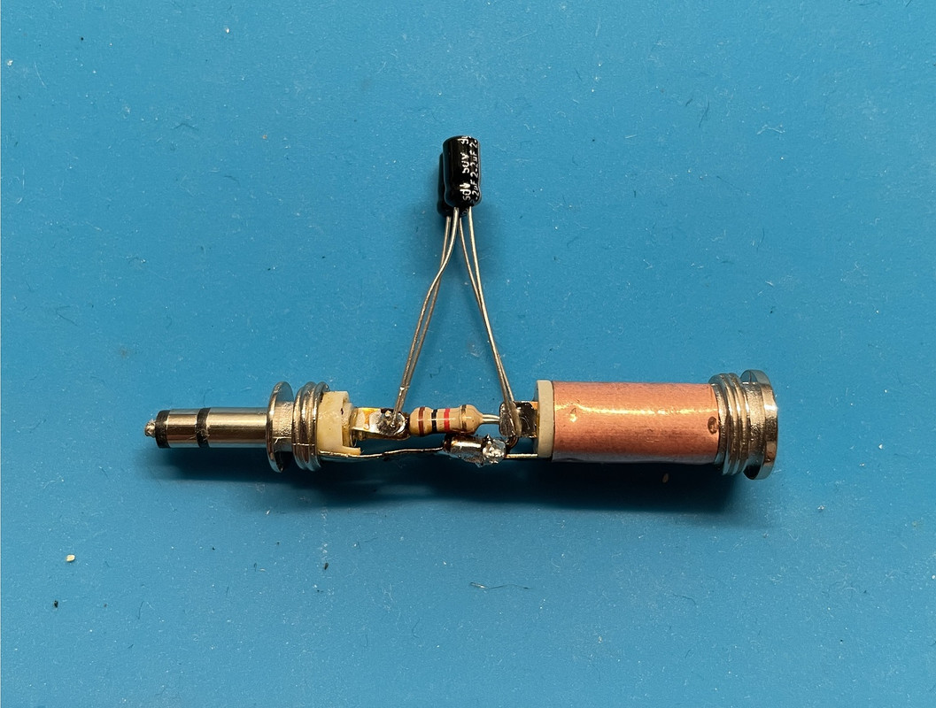

Ano, presne to mam v planu (bedynky uz sice zadnou zaruku nemaji, ale stejne) a kdyz to bude fungovat dobre, vytisknu na 3D tiskarne i nejakou trubicku, do ktery pak bazmek vlozim, at to i trochu vypada. Pri hledani po tom jsem narazil i na to, ze se do cesty davaji C, na potlaceni toho chrasteni pri pripojovani pod napetim, takze pokud to vsechno bude nahodou fungovat, budu mit nakonec svuj filtr, jak jsem to myslel na zacatku.

eM píše:Jako fakt? Kdyz dam na vstup bedynek 1kΩ, tak se stane co? Ziskam nejaky staly maly proud na vystupu zvukovky (ktery uz tam asi stejne je, skrze stavajici zesik v bednach? ale navyseni toho proudu ji vadit nebude?), snizim tim hlasitost, kdyz cast signalu pujde rovnou do zeme? A proc by to melo pomoct na ten brum?
Do zvukovky môžeš bežne zapojiť sluchadlá a tie môžu mať vstupný odpor napríklad 30Ω. Takže ak ku zvukovke pripojíš 1kΩ, nič a jej nemôže stať. Zvukovka môže mať v horšom prípade na výstupe nejaký ochranný 100Ω odpor. Na takom výstupe by ti bežné slúchadlá hrali veľmi potichu. 1kΩ ti však v takom prípade zníži úroveň signálu len o 10%, čo je zanedbateľná cena za to, že odstrániš brum. Ale opakujem, je to len v nepriaznivom príade, že výstupný odpor zvukovky je 100Ω. Bežne je oveľa menší.
Vstupný odpor zosilňovačov je štandardne 50kΩ. Prečo je to tak historicky dané by mohli rozprávať už len najstarší pamätníci. Ty ako zdroj rušenia máš tiež nejaký vnutorný, či výstupný odpor, ako tá zvukovka. Lenže tvoj odpor je veľmi veľký a 50kΩ vstup na zosilňovači ho nezaťaží dostatočne na to, aby rušivé napätie z teba kleslo pod počuteľnú úroveň. 1kΩ to však už dokáže. Takže 1kΩ je dostatočne nízky, aby zaťžil teba ako zdroj rušenia, ale stále dostatočne vysoký, aby zaťažil výstup zvukovky. Všetko je to o teórií reálnych napäťových zdrojov a o odporových deličoch. Nedá sa to zhrnúť do troch viet. Chce to nejaké roky praxe, aby v tom človek vedel plávať ako ryba vo vode.
Ak máš rozdvojku na jack 3.5, tak stačí ak si kúpiš konektor jack 3.5, naspájkuješ doňho dva odpory a zapojíš ho do tej rozdvojky miesto tých slúchadiel, čo ti znížili brum. ;)

Tak jo, udelal jsem bazmek z jacku a 2x 1kΩ pro pripojeni do ty rozdvojky (jako, jack co mi prodali je i za tech 10,- drahej, jednotlivy kontakty jsou volny, celej je krivej, ale na test to kazdopadne staci). A brum po odpojeni je skutecne skoro pryc. V mistnosti je porad slyset, ale oproti puvodnimu rekl bych vlastne hluku je to velka pomoc.
Prima, co dal? Kdyz ho budu chtit ztisit jeste trochu, ale nechci pokazit zvuk ani nijak pretezovat vystup, nebo co to tu presne delame...mam zvysit jeste hodnotu tech odporu? A pripadne o kolik? A kdyz je ted pres nejaky 2kΩ spojeny levy a pravy kanal, nedochazi k nejakemu smesovani? (edit: tady si rovnou odpovim, rychlej stereo test zadny smesovani neprokazal)

Tady je potřeba si uvědomit jednu důležitou věc - VĚTŠÍ ZÁTĚŽ na jakejkoliv zdroj vyvíjí MENŠÍ ODPOR. Je to přesně odpovídající "hadicovýmu modelu" = abys udržel stejně vysokej tlak v trubce s větším průměrem (= MENŠÍM ODPOREM PROTI PROUDĚNÍ VODY) jako jsi předtím měl v hadici s průměrem menším (a s VĚTŠÍM ODPOREM), musíš použít čerpadlo s větším výkonem, protože s průměrem hadice naroste i průtok a to už si žádá nějakej výkon navíc. Obráceně - pokud na stejnou pumpu (= ZDROJ) připojíš bez dalších změn hadici s větším průměrem, na pumpě poklesne tlak, když dáš hadici tenčí, tlak naroste.
No a teď si popřeházej pojmy tlak a napětí, průtok a proud, výkon můžeš nechat. A vyjde ti, že na snížení napětí rušivýho brumu z nějakýho neproměnnýho zdroje MUSÍŠ do dosavadního zapojení DÁT MENŠÍ ODPORY NEŽ TAM DOPOSAVAD MÁŠ. Pokud tam teď je 1kΩ v každý větvi, kup si dvojice s hodnotama 820Ω, 750Ω, 680Ω, 620Ω, 560Ω, 470Ω, 390Ω, 330Ω, 270Ω a 220Ω - stojí obvykle padesátník kousek, takže na tom nezbankrotuješ - a vyzkoušet připojovat postupně menší a menší odpory. Nejrychlejší bys měl připojit ke stávajícím 1kΩ odporům ke každýmu ještě jeden stejnej paralelně - tím dostaneš v každý větvi polovinu současnýho odporu neboli něco kolem 500Ω ...

Vem 100R odpoy, zkusmo je připoj a odpoj za chodu toho zázraku. ať vidíš, co s tím zvukem to u toho produktu udělá. Pokud skoro nic, nech je tam, pokud to něco udělá, nech tam těch 1K, nejlépe vestavět do bedýnek. Paralelně k odporům by se mohly dát i nějaké keramiky, třeba 470pF, ale není nutno... může to trochu pomost se smetím od spínaného zdroje.

EKKAR: Hele, tohle je fakt dobrej popis, diky. Nejaky zaklady mam, pred x dekadama na me spachali pokus o elektrotechnicky vzdelani, ale venuju se vyhradne digitalni technice a jeste jen hodne hobby, takze v analogu/audiu uplne plavu. Muj hlavni problem je, ze jsem do ted nepochopil, co je pricinou toho brumu, tudiz nevim, proc ho resi ty odpory. Nekde vys jsem se na to ptal, ale nejak to zapadlo. Naznacujes, ze jde o nejaky parazitni napeti, tzn. spatne vyfiltrovane a do audio signalu se dostava nejaka pravidelna krivka a ta dela ten brum? Porad z toho ale nevydedukuju, proc na to pomuze svest cast signalu skrz odpor mimo zesilovac. Nebo proc to delaji bedny, ale ne sluchatka. A proc pri paralelenim pripojeni obou to naopak delaji jen sluchatka. Udelam ale par pokusu, mam tu krabicku s par beznyma radama rezistoru, takze materialu na odporovy variace dostatek.
Sendyx: Ty jo, kazdej ma rad rychly a snadny reseni, tak jsem to hned ozkousel, ale otoceni vidlice nemelo zadnej vliv, skoda. Asi by to bylo moc snadny. Ta pridana filtrace, kterou jsi zminil. Copak nezpusobi castecny vyhlazeni audiosignalu, tzn. nejakou deformaci zvuku? Mozna si to predstavuju moc primitivne, ale kondenzator paralelne se zdrojem signalu prece ten signal bude menit. Nekde na zahranicnich forech jsem nasel zminku o kondenzatoru v signalovy ceste, ktery pry ma slouzit na vystupu zesilovace 1) udrzovani nuly pri odpojenym vystupnim zarizeni 2) potlacovani napetovych razu a tudiz hluku pri pripojovani vystupu za chodu. Chtel jsem to hned vyzkouset, ale jak jsem zminil, jak spatnej byl ten kolik, co mi dneska prodali v GME? Tak ten uz se rozpad uplne.:-( Spicka zustala ve zdirce a dostat ji ven zahrnovalo sekundovy, paratko, pevnou ruku a asi 10 minut pokusu. No a jestli to fungovalo a pripadne melo vliv na zvuk uz jsem tudiz nezjistil.
