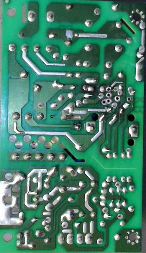

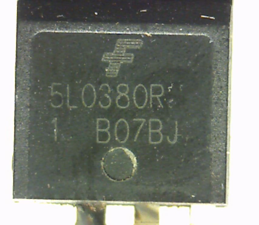

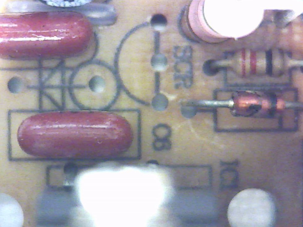

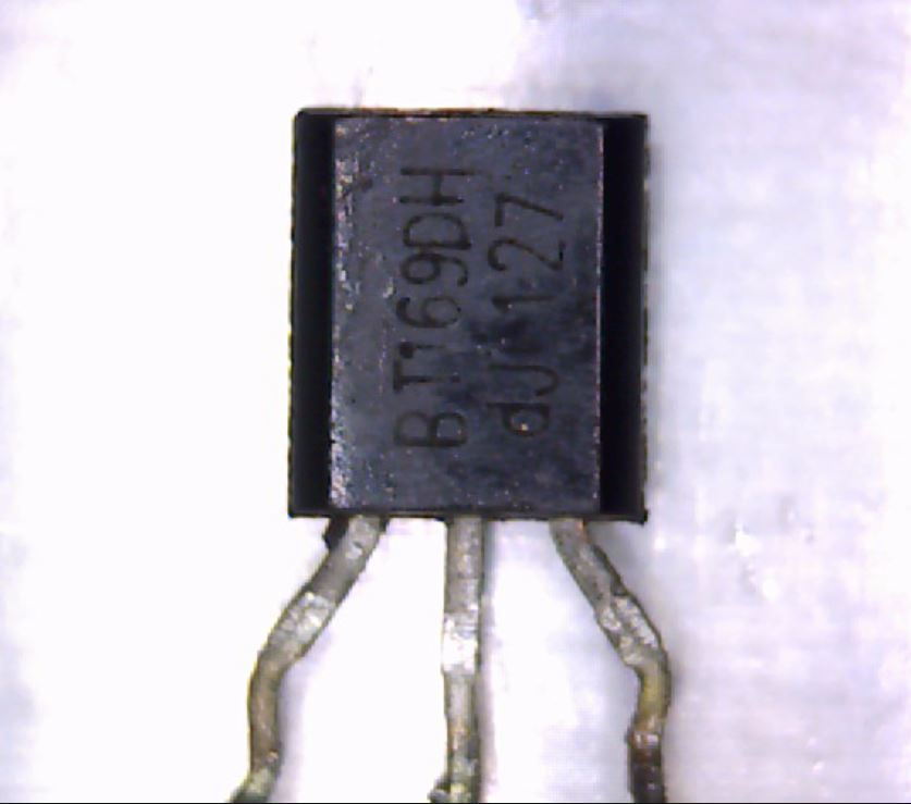

dostal sa mi na kalibraciu pristroj (BLACK BOX G4500) ktoremu skapal zdroj po druhom spusteni u mna. . Bola tam 12 rocna naduta bateria v skrate ale odpalilo primarnu cast. Filter na vstupe, poistka na doske zdroja ale nie na privode, dve diody, riadiacy obvod 5L0380R a co je cudne tyristor BT169D na primare .. stretol sa niekto s niecim takym ? Nemate aspon orientacnu schemu ? Vyrobca zdroja ..... hengfu.com moc moc dakujem za kazdu pomoc. Adam

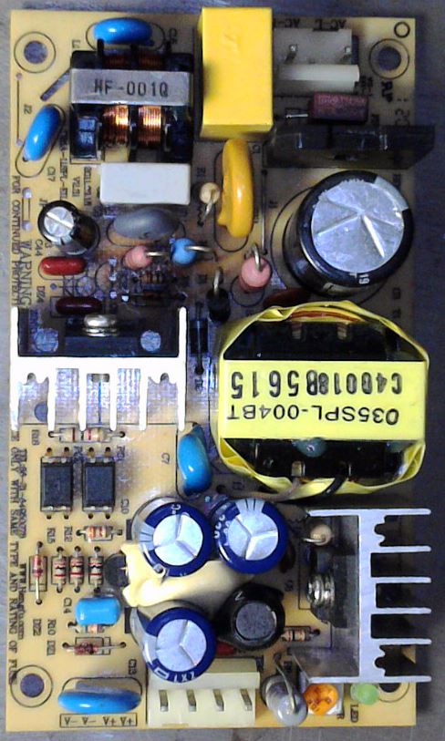

doplnam este pohlad na cely zdroj

Tyristor bude asi jen přepěťová ochrana a pojede to bez něj. Jinak vyměnit vše zmíněné plus malý elyty, ten obvod by mělo mít TME. A orientační schema je v jeho katlistu.

PS. tie diody co su zac ani netusim je na nich len 18 . ale zenerky proti sebe ?? asi EE
PS2: novinka zhorel aj jeden optoclen.

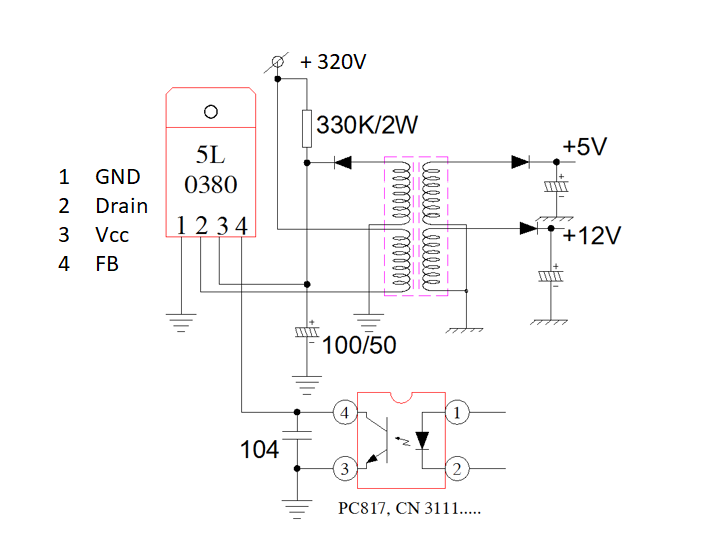

Tady máš schéma nějakého zdroje s tím IO: https://www.yumpu.com/xx/document/read/ ... 0r-circuit

Dakujem, aj ked ma povazujete za zaciatocnika nieje to tak. Nechapem ten tyristor ?? a preco su vsetky diody v skrate ked naopak pasivne suciastky a riadiaci obvod preruseny. Moc dakujem :oops:

Ked nie si zaciatocnik, tak by si mal vediet, ze diody odchadzaju takmer vzdy do skratu a odpory sa prerusuju. IO a tranzitory sa vacsinou skratuju tiez, ale casto potom exploduju, takze sa to prerusi.
Okolo toho tyristora si nakresli schemu, asi suvisi nejako s tym druhym optoclenom.

Podobné obvody xLOxxx, ..MO... nebo ..HO... se používají ve standby části PC zdrojů. L, M a H odlišují pracovní frekvenci: L=50 kHz, M=65 a L=100 kHz. Typické zapojení v příloze. Taky už jsem v jednom případě shledal přerušené primární vinutí trafa - ale většinou i když je PC zdroj vadný, tak standby část funguje...

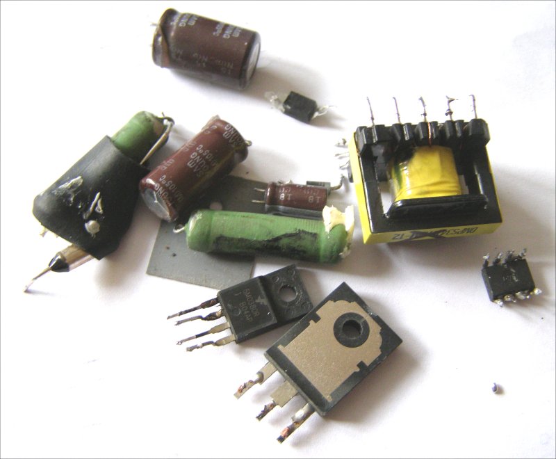

A rada závěrem - vyfotit, vytisknout, opsat hodnoty do papíru, všechny součástky kolem vyházet a vyměnit. Je to daleko rychlejší a levnější, než to měnit kus po kusu.
Tu "úrodu" z podobnýho zdroje jsem našel v elektroodpadu, velkej FET je z PFC a ty výkonový odpory z plynulýho náběhu. Ten zdroj vypadal jak po blesku. Není to komplet, to ostatní smetí většinou skončí na podlaze.
P.S. Jinak oni mají některý součástky doslova naražený do desky, takže jdou ven i s prokovy - viz ten FET. Musí se to pak zaletovat z obou stran. Většinou to uštípnu a opatrně vytahám vývod po vývodu, ale když není přístup (zavazí chladič, kolmá DPS apod.), nedá se nic dělat.
