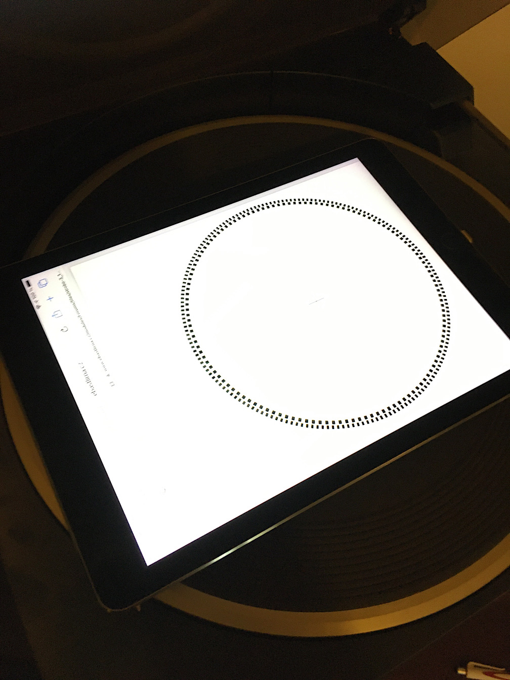

Chyba je na mojí straně, je to vidět na první pohled, asi (tedy spíš určitě), už blbnu. Dál od středu má být 180 čárek, blíž ke středu 133 (nebo134). Nicméně fungovat to bude i s opačným pořadím tak jak to je uvedeno výše. Omlouvám se, příště se (snad) polepším, slíbit to však na 100% nemohu.
tomasjedno
Příspěvky: 6547
Bydliště: ZZ9 Plural Z Alpha
#32 Příspěvek od tomasjedno »
133 nebo 134 - správně 133, ale já bych tam dal oboje. Když při stroboskopování 100 Hz pojedou jedny doleva a druhé stejnou rychlostí doprava, bude to 44,95 rpm - odchylka od nominálu 45 rpm -1‰ :D

Takže takto?
PF
Strobo-3.pdf
(32.25 KiB) Staženo 432 x
#34 Příspěvek od p32 »
Jo, jen se mi to nepodařilo na obrazovce roztočit dokola. :wink:

#36 Příspěvek od tomasjedno »
p32 píše:Jo, jen se mi to nepodařilo na obrazovce roztočit dokola. :wink:
Tak si to pusť na nouťasu položeném na talíř :D
