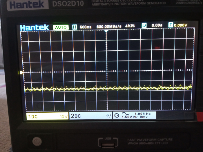

#36 Příspěvek od Jeremy2001 »
Na MB6' som nameral takéto niečo:
Příspěvky: 21232
#37 Příspěvek od Hill »
To je nesmysl, přece zvuk se odebírá z obrazového signálu za detektorem v bodu MB6. Přinejmenším nosná obrazu k tomu potřeba je. To by znamenalo, že od kanálového voliče až po detektor to funguje. Zatím nechám stranou, jestli taky funguje AVC (to zpracovává ta trioda v PCL84).
Tak tam musíš vidět toto (jen v převrácenou polaritou, tedy řádkovými impulsy dolů):
Obrázek.
Amplituda by se měla pohybovat kolem 1,5 V, řádkové impulsy mají periodu 64 µs, tedy kmitočet 15625 Hz.
Jestli to tam není, nejspíš ti do modulátoru jde jen zvuk, obraz ne, modulátor posílá jen nemodulovanou nosnou obrazu a modulovanou nosnou zvuku.
