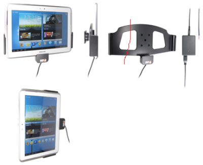

Kdyz tu je to tema o lepidlech , tak se zeptam cim slepit zlomeny drzak na navigaci znacky Brodit . Nevim z jakeho materialu to delaji , mozna nekdo poradi

EKKAR jsou to tydle držáky : https://www.brodit.cz/drzaky-do-auta.html
nenašel jsem z jakého materiálu jsou ...
už to asi mám píšou : je vyráběn z pevné umělé hmoty (ABS plastu)
#49 Příspěvek od EKKAR »
Hmota zvaná "ABS" je kopolymer složenej z akrylonitrilu, butadienu a styrenu. Slepit by to mělo jít běžnýma kontaktníma dvousložkáčema, obdobnej držák jsem lepil dohromady (ty boční posunovací packy, co svírají mobil ze stran a mají na sobě lišty s ozubením vymezujícím navzájem posun) pomocí "prohňácávacího plastickýho epoxidu" = takový ty válečky připomínající plastelínu, co je prohnětením v ruce smícháš a naplácáš na požadovaný místo a kolem něj a ta plastelína obvykle do druhýho dne ztvrdne - pak ji můžeš případně doobrobit do potřebnýho tvaru a dobarvit, aby nesvítila, protože je obvykle i po vytvrzení světle šedivá a ty držáky vesměs černý jak indžynír z Afriky ... Podklad samozřejmě před lepením minimálně odmastit a pokud to jde, tak i okolo místa slepu zdrsnit nějakým opilováním nebo aspoň ošmirglováním, aby ta hmota měla víc šancí se přichytit.

#51 Příspěvek od jirys »
Je to zlomené jak je ta červená čárka

#52 Příspěvek od Celeron »
Dojdi do modelářský prodejny a kup si tam za pajsku řídký sekundový lepidlo a uhlíkovej pásek 5 x 0,5 mm taky asi za pajsku. Ten držák sestav jak má být a pak na spoj pomalu kapej ten sekunďák ať navzlíná do praskliny. Nech to 10 minut tvrdnout. Pak si uřízni dva pásky přes celou šířku toho držáku. V místě lepení plast odmasti lihem nebo jarovou vodou a nech uschnout. Ten uhlíkovej pásek z lepený strany zmatni šmirglem. Ten pásek usaď jak bude potřeba, zajisti kolíčkama na prádlo a na koncích a u středu kapkou sekunďáku přilep. Až to zatvrdne, tak sekunďákem udělej koutovej spoj mezi páskou a plastem. Až zatuhne, tak z druhý strany. Jen si nejdříve zkus, jestli se ty pásky vejdou ze strany telefonu nebo opačný, nebo z obou.
Neboj, bude to držet jak beton a stále trochu pružit. Hlavně se k tomu nepřilep. :lol:
#53 Příspěvek od EKKAR »
Naprosto na férovku bych obě ty zlomený místa stáhnul k sobě pomocí sponek do sešívačky, zastrčenejch do dírek předvrtanejch malou "dremelkou" a zahnutejch na druhý straně stejně, jako by to učunila klasická sešívačka na papír - a pak bych to buď postupně po kapkách prolil vteřiňákem, jak radí Jirka, nebo zafixoval tím "prohňácávacím" epoxidovým tmelem. Podobnou službu by měl na stažený místa udělat i jakejkoliv dvousložkovej epoxid. Samozřejmě všecko před nanesením jakýhokoliv lepidla zdrsnit a odmastit.
A navíc - pokud tam je místo, na zadní stranu toho rámečku bych s naprostým klidem přilepil ve vodorovným směru PŘES CELOU ŠÍŘKU nějakou výztuhu ať už ve formě kulatýho ocelovýho drátu, nebo kolmo k dosavadnímu tvaru přisazenýho plochýho profilu (třeba poskládanýho z toho uhlíkovýho pásku jak píše Jirka), aby vznikla struktura tvaru "T", odolná proti ohejbání toho rámečku v předozadním směru. Podle fotek ta původní konstrukce nese známky těžkýho ojebání základních požadavků na strukturální pevnost už v momentě pouhýho návrhu a je schopná běžně dlouhodobě udržet 10-15 dekovej mobil, ale ne čtvrtkilovej nebo ještě těžší tablet.
