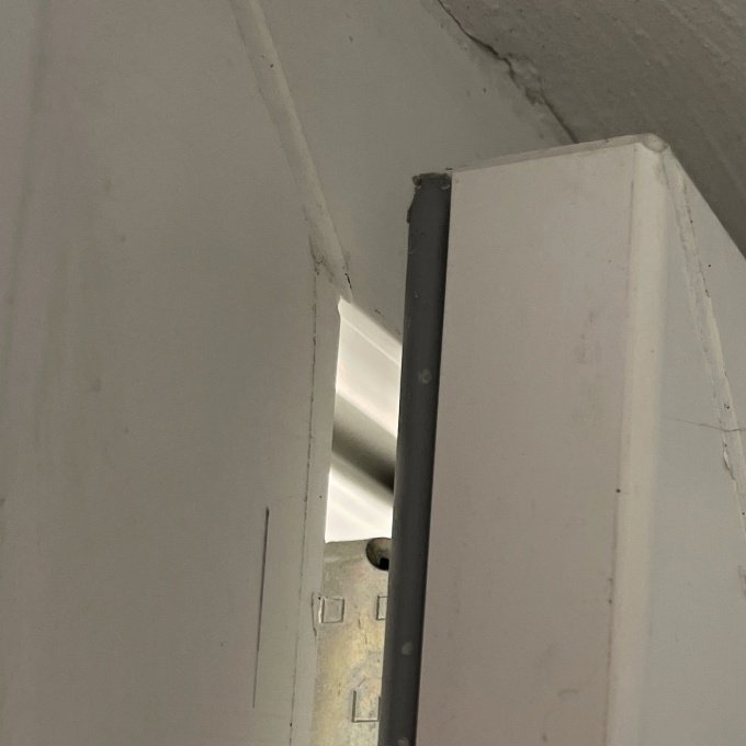

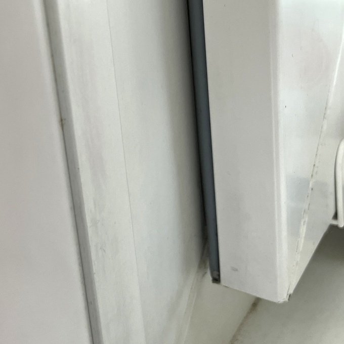

Vrátím se ještě k těm našim novým oknům. Zajímalo by mě jestli je normální že okenní křídlo v některých případech bývá jakoby zkroucené (máme poměrně velká okna kde je to křídlo např. 112 (š) x 140cm (v)). Vypadá to tak že když dovřu křídlo tak aby se spodní část dotýkala rámu, tak horní roh křídla je odstátý, je tam mezera až třeba 5-7mm (po zavření kličkou se to přitáhne a pak už to vypadá normálně)
Dělá to na mě dojem že by se to takto může zkroutit tím jak se používá ventilačka, kdy je okno vyklopené a drží nahoře vzpěrou vyklápěcího mechanismu jen za jednu stranu, zatímco druhá strana (u kličky) je volná a křídlo se tak vlastní vahou deformuje (máme trojskla takže je to těžší).
V příloze názorný příklad jak to vypadá (horní + dolní roh na straně u kličky)
