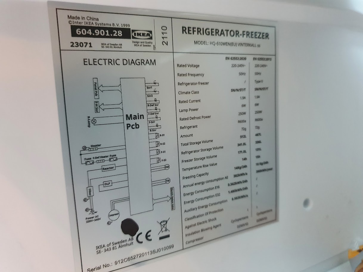

Takže se jedná o čínskou ledničku MIDEA MDRF631FGE02B, nikde na netu o invertoru nic nepíšou..
našel jsem za šuplíkem schema a o invertoru taky nic...
Takže pokud nemrazí více než má, asi fakt únik chladiva, jinak si to nedokážu vysvětlit...

Ještě se zeptám.. trošku jsem si s tím hrál a zjistil jsem, že kompresor se nevypíná, protože mrazák nedosáhne nastavené teploty, ale na druhou stranu je lednice podchlazená..
Jak je to u jednokompresorové lednice, která má zvlášť nastavení teploty lednice i mrazáku.. jak je to řešeno?? nějaký ventil??
jinak jsem mluvil s člověkem, co dělá chlazení (průmyslové) a podle něj je divné, že by při nedostatku chladiva chladila více lednička než mrazák, jelikož je mrazák dole...

Na scheme mas "electric switch valve", to bude asi ten ventil.

VINTERKALL 60490128
Návod
HQ-610WEN(EU)
K nám MIDEA (nejen) chlazení podle internetu vozí taky ALZAk, možná by měli schopnější servis než Ikea a třeba by byli i ochotni pomoci servis.midea@alza.cz
prodávali HQ-610RWEN(DS)
Tohle by mohl být ten řídící ventil, nic k domácímu kutění ...
