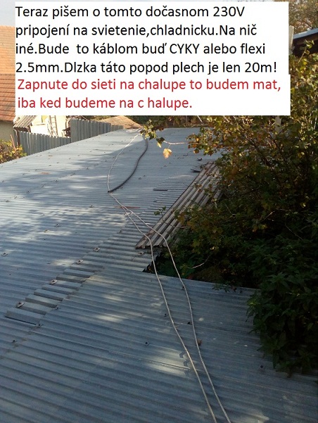

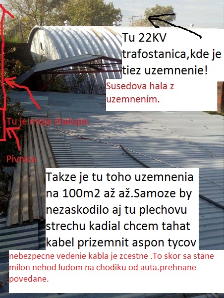

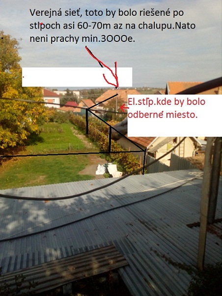

Prívod 230V popod plechový pristrešok ano,čí nie?
- tiktak1953
- Příspěvky: 3953
- Registrován: 11 říj 2010, 00:00
- Bydliště: SK -Žember-ovce
mihal,samoze tam nieje hromozvodova doska.O 10m vedla je velka oblukova hala priemyselna ake su tisice na slov. hala 15X20m X vyska asi 8m s uzemnenim.Toto mi prichadza ako vyhodne vedenie kabla miesto vzduchom .Ziadne sprava nebude robena zato,preto tu zistujem mozne rizika aj ked je asi malo pravdepodonme ,zeby sa nieco stalo. Mozem dat kabel aj CYKY 3x2,5.Ale ten Flexikabel je viac odolny aj proti poskodeniu.Ze mas pravdu mihal nehovorim,ale tu az take problemy by nemali byt.Na EB sa nikdy vyhovarat nebudem,nepomoze to.Co sused,.......?
