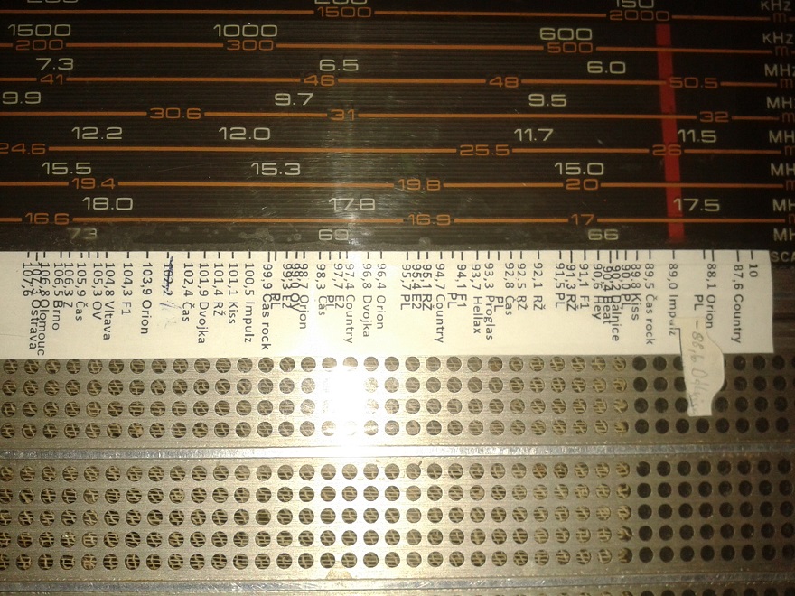

#22 Příspěvek od MiraSt »
Já právě tím C16 začal, že jsem ho přemostil abych měl k dispozici celou kapacitu ladičáku. Vždycky jsem bojoval s obsahem celého VKV pásma. A největší opruz byly Seleny. Na druhé straně jsou docela citlivé.
