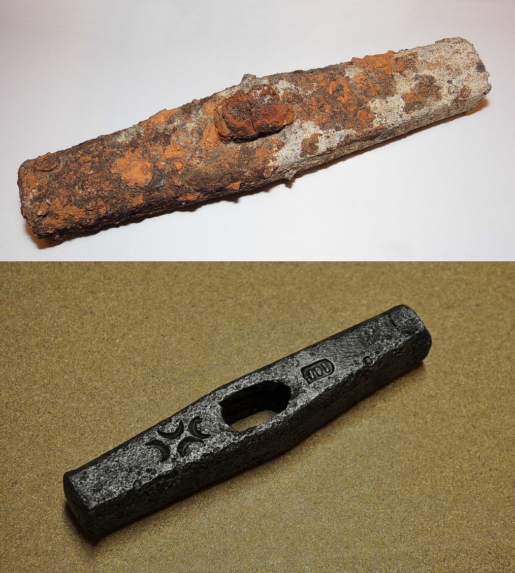

#29 Příspěvek od jova1 »
Jen pro představu co dokáže ta kyselina citronová a odrezovač s taninem.
Příspěvky: 37416
#30 Příspěvek od rnbw »
Slusne 8O
