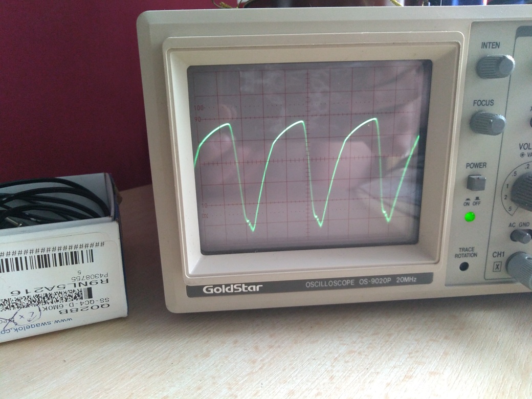

K tomu oscilogramu na G1 z astry snad jen to, že ta vzestupná hrana má podivně plochý tvar, který asi nechává PL81 dlouho otevřenou.
To na mé Astře viz foto průběhu je to jiné.

Jarda-k píše:To snad ne, tohle je pořád skoro dobová úprava.
Jo, to je správně strmý impulz pro rychlé zavření elektronky.

vofo: mám doma vytisknutý jak si mi posílal co jsi naměřil na své Astře. Takhle podobně se chovala ta moje první Astra. Pokles účinnostního napětí přes 50 V a proud stínící mřížky PL81 přes 21 mA. Ta elektronka jede nadoraz. U mě se to projevovalo tak, že PL81 se musela vybírat - musela být správně zaběhlá. Pokud se dala nová nepoužitá, tak jí po chvíli svítila anoda. Po čase se stav VN trafa zhoršil natolik, že účinnostní napětí začalo klesat pod kritickou hodnotu. Neměřil jsi jaké je VN na obrazovce, zejména když se to zahřeje?
Ono to nastavení pracovního bodu té PL81 (ale i PL36 v Narcisu) je přinejmenším zvláštní. Odpor stínící mřížky je nezvykle malý a katodový proud se snižuje budícími impulzy o velké amplitudě, kdy se průtokem mřížkového proudu vytvoří poměrně velké předpětí které elektronku přivře. Problém je v tom, že aby PABC80 dokázala tak velké impulzy vyrobit, tak musí mít její napájecí zdroj velké napětí, které se v tomto případě bere z účinnostního napětí. Jenže jak účinnostní napětí v důsledku horší činnosti VN trafa klesá, klesá i napájecí napětí budící elektronky, impulzy snižují svoji amplitudu, čímž se sníží i předpětí PL81, takže její katodový proud vzroste, takže se elektronka i VN trafo stále více přehřívají.
Prostě začarovaný kruh.
Možná když je vše ve stavu 1A, tak to funguje, ale i v Technické zprávě č. 25 která vyšla asi v polovině šedesátých let, se uvádí Vn trafo a zejména elektronka PL81 u těchto televizorů jako poruchové díly. Odstranění kondenzátoru stínící mřížky PL81 C231 47k mělo vysokou poruchovost elektronky zmenšit.
Jenže jsem přesvědčen, že prvotní průser je málo strmá závěrná hrana budícího impulzu a tím špatné uzavírání PL81.

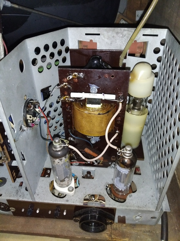

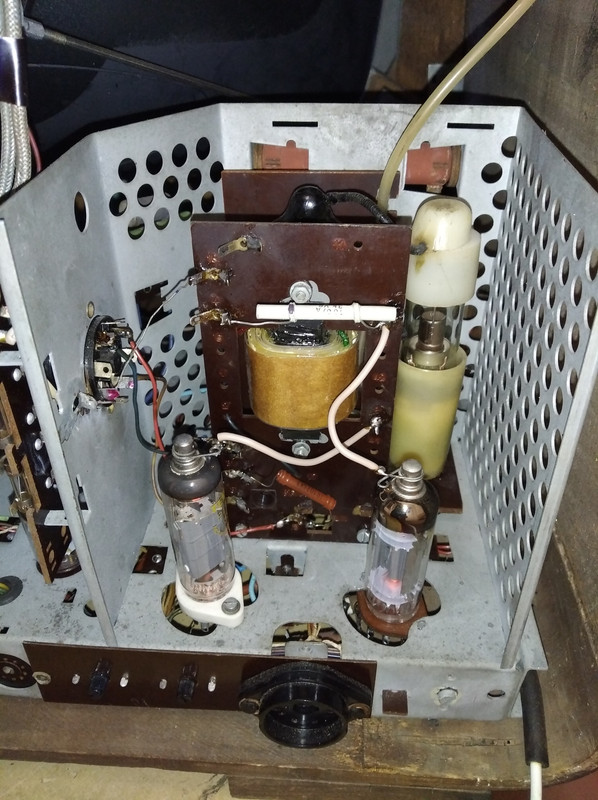

Tady ještě nějaká fotka zezadu a na VN trafo s novou primární cívkou:
Obrázek
Obrázek
Jarda-k
Příspěvky: 172
Registrován: 16 úno 2011, 00:00
Bydliště: Kaznějov
#79 Příspěvek od Jarda-k »

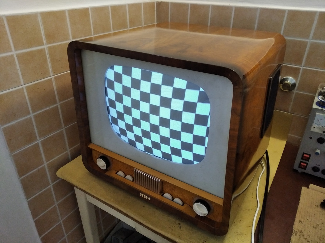

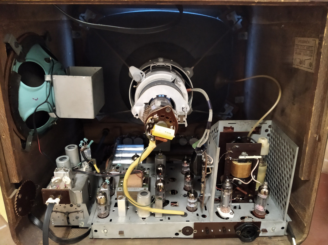

Telka má za sebou zátěžový test. Běžela šest dní po sobě a každý den téměř sedm hodin v kuse. První tři dny tam bylo stávající VN trafo, pak jsem tam dal druhé do kterého jsem namontoval tu druhou primární cívku co mi p. Panec navinul. V té první byla použitá novodobá prokladová folie, v té druhé je prokladová izolace dobová. Tato cívka má o něco větší průměr. Nicméně obě se chovají zcela identicky. I tato cívka vyžadovala původní dolaďovací kapacitu 33 p nahradit kapacitou 100 p. Jinak bylo VN přes 16 kV a šířka obrazu nedostatečná. Po úpravě kapacity je v regulaci šířky slušná rezerva a vysoké napětí je mezi 13,5 - 14 kV.
Jinak dlouhodobější provoz nemá žádný vliv na velikost a stabilitu účinnostního ani vysokého napětí, ani na šířku obrazu. Po náběhu je účinnostní napětí 720 V, po zahřátí se pohybuje mezi 725 - 735 V podle aktuálního napětí v síti. Nenastane žádný pokles ani po mnoha hodinách provozu.

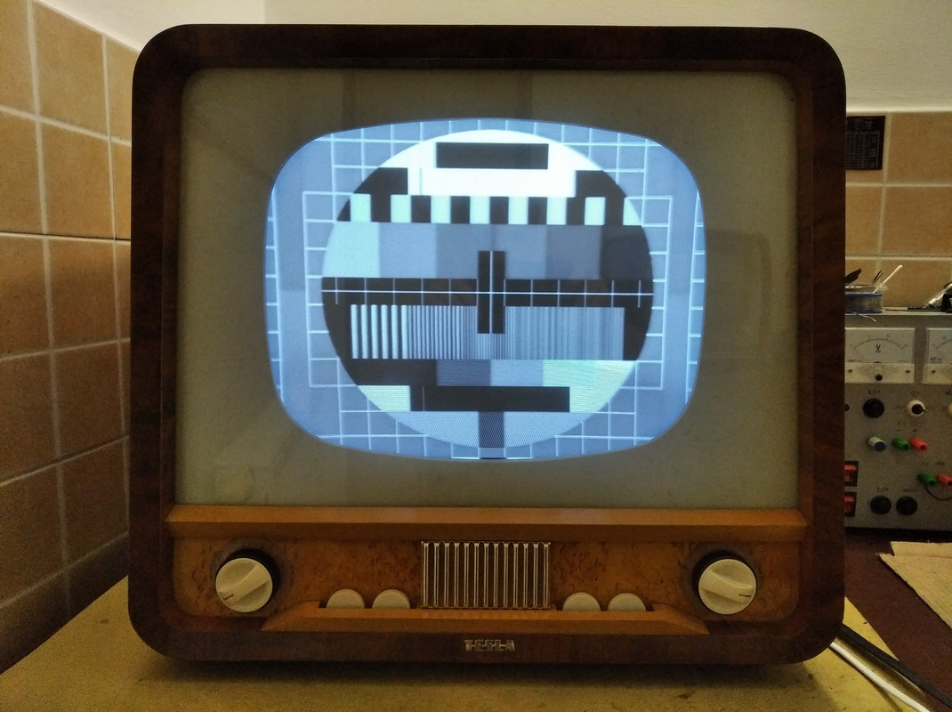

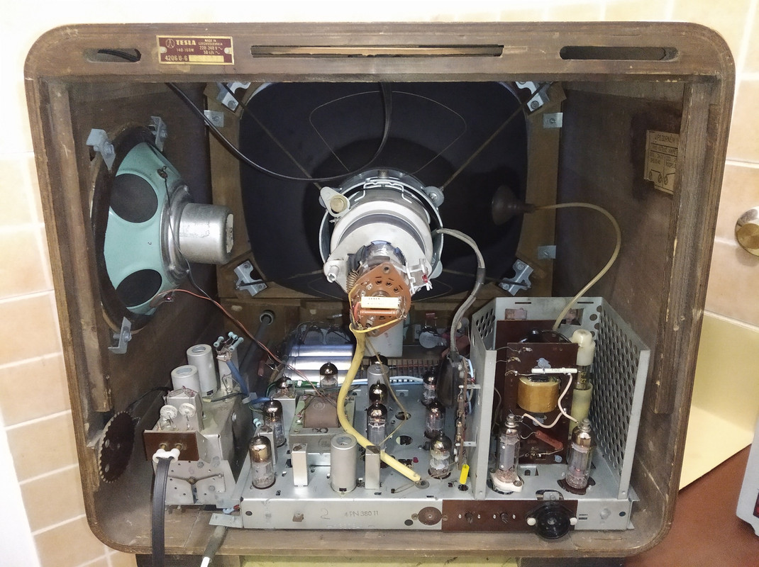

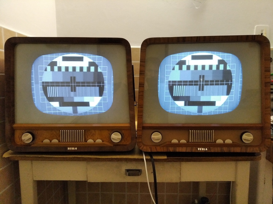

Tak úpravu jsem udělal i do šestkový Astry a funguje to taktéž výborně. Už je po zátěžovým testu a stabilita všech parametrů je stejně dobrá jako u té dvojkové Astry. Účinnostní napětí je kolem 730 V, vysoký napětí obrazovky těsně pod 14 kV a proud stínící mřížky PL81 9,5 A. Všechny parametry drží i po mnoho hodinách provozu. Nejdéle byla v chodu 10 hodin v kuse.

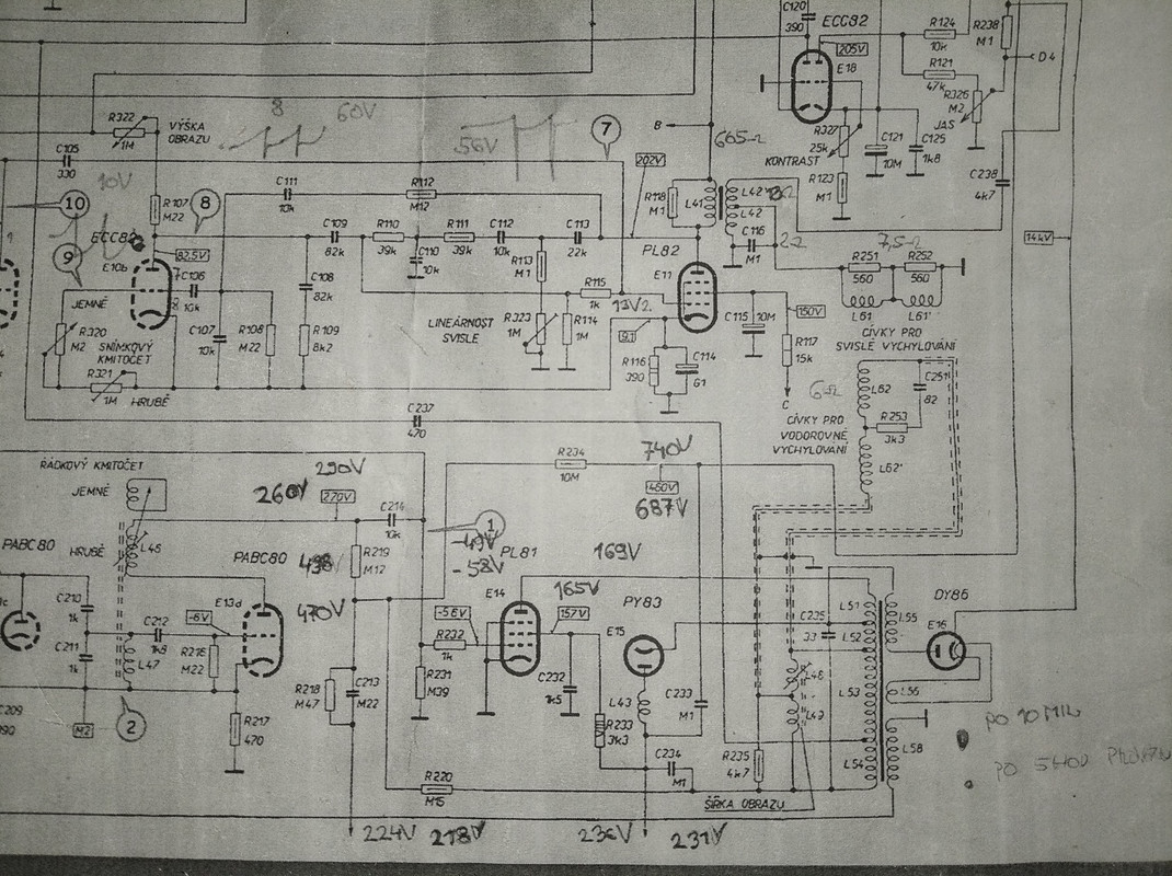

Obrázek níže pochází od Vofa, snad se nebude zlobit že ho sem dám. Jsou na něm hodnoty které naměřil na své Astře, Podobné hodnoty měla i tam moje první Astra když ještě jakž takž fungovala. Ale ty pracovní podmínky PL81 jsou smrtící. Stačí jen krůček a anoda PL81 bude svítit.

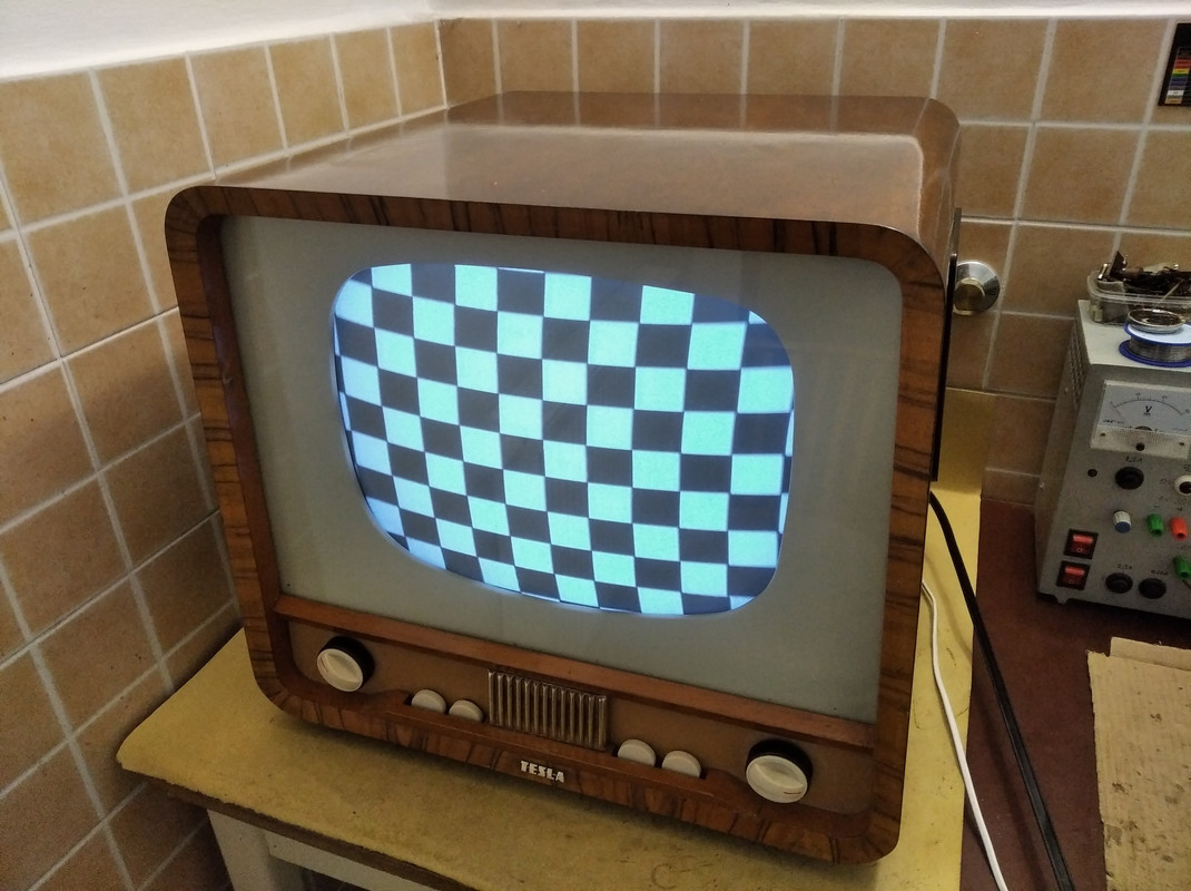

Nechal jsem si v Blatné navinout ještě jednu primární cívku do Astry, kdyby se náhodou nějaká naskytla v původním zachovalém stavu. Nechal jsem tam dát moderní prokladovou izolaci. Myslel jsem si, že se bude chovat jako ty předchozím ale to trafo má o dost lepší účinnost. Při správné šířce obrazu je VN přes 16 kV. Takže jsem situaci přehodnotil a jak se naskytl Narcis, tak jsem ho vzal. Je to to samé jako Astra, jen má větší obrazovku s větším vychylovacím úhlem.
Takže jak na něj došla řada, šasi jsem zrenovoval a oživil. A trochu nepřekvapivě je to úplně stejná písnička. Během půl hodiny chodu spadlo účinnostní napětí z 850 na 790 V a vysoký z 15 kV na necelých 12.
No nic no, telku zkompletuju a začne zábava..... :)

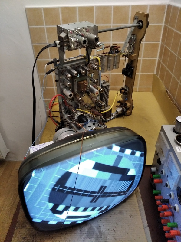

Účinnost je nesrovnatelně lepší. Odpor stínící mřížky jsem musel zvětšit na 10 kohm, jinak by byl výkon příliš velký. Proud stínící mřížky je teď poloviční 11 mA a teplota PL36 klesla z 215 stupňů na 145. Účinnostní napětí je 790 V a vysoké napětí obrazovky 15,5 kV. Všechny parametry drží na stejné hodnotě nezávisle na tom, jak je telka dlouho v provozu. Vn trafo je jen vlažný i po delší době provozu. Už má za sebou dvě sedmihodinovky a chová se to krásně stabilně jako ty Astry po úpravě.
