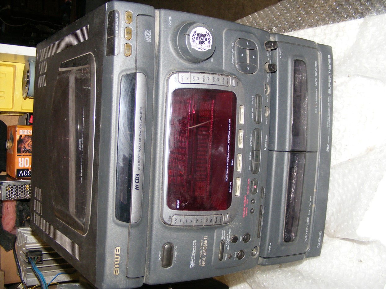

Ještě tady mám na prodej kdysi vlajkovou loď AIWY NSX 999MK II,na ND je tam něco ve zkratu, nejde spustit jinak je kompletní cena 250kč

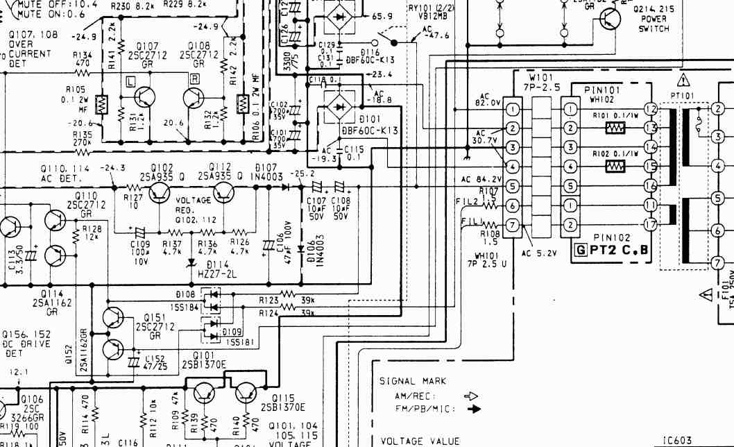

Nemusí byť skrat, stačí aby odišla kapacita kondenzátora sériového napájania na tej bočnej doske, kdesi v hornej časti, neviem či nie sú nohy pod tým kovovým premosťovacím pásom (pamätám si matne, je to nejakých 20 rokov čo som to riešil). Sú tam myslím dva povedľa seba? Nejakých 4,7 či 10µF? Oplatilo by sa taký stroj spojazdniť, aspoň pre radosť...

Myslíš C107 a C108? Na obrázku v strede. Tie keď sú zlé, tak nejde -25V pre displej a ten teda nič neukazuje. Ale ostatné by malo svietiť.

Ano, menic pre displej je problemovy, ja som ho neskor aj upravoval (na podobnom type), lebo tranzistory sa velmi hriali.

Áno mohlo by to byť ono, len schému som nemal, tie sa tvorili v hlave, 90% vecí sa riešilo bez nich... Preto sa na také závady nezabúda... Pokiaľ si pamätám, zlyhal kvôli tomu celý stroj, ale ako som písal, bol to jeden kus pred 20? rokmi, môžem sa mýliť...

Tak to asi bolo niečim iným. Pri závade týchto kondenzátorov svieti displej slabšie, až vôbec, ale inak ostatné funguje, veža normálne hrá, tlačítka svietia. Keby to bolo v BA, hneď ju beriem. Raz som ju opravoval pre známeho, pekný kúsok. Ďalšia zvyčajná závada sú mikrospínače, nereagujú alebo reagujú nesprávne kvôli ich vnútornému odporu. Treba vymeniť všetkých 30+.
