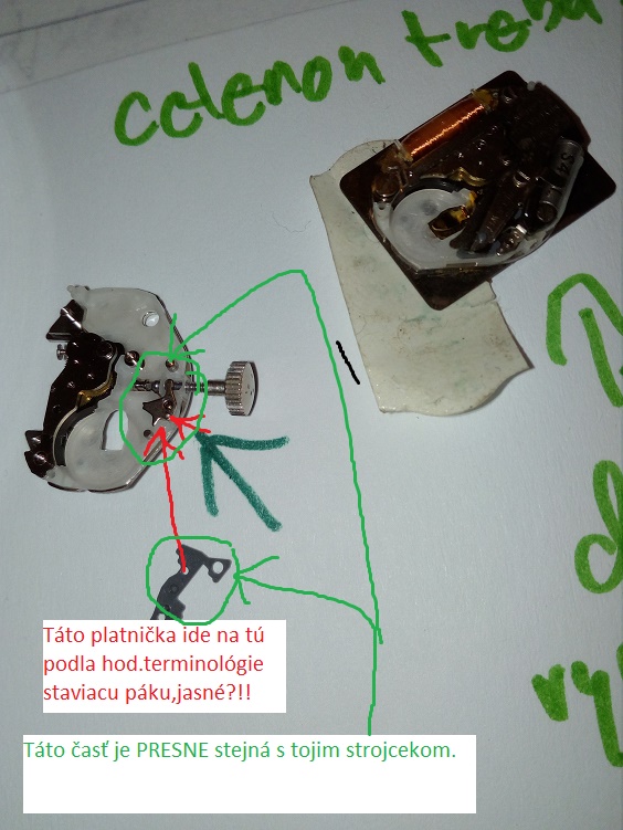

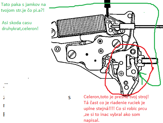

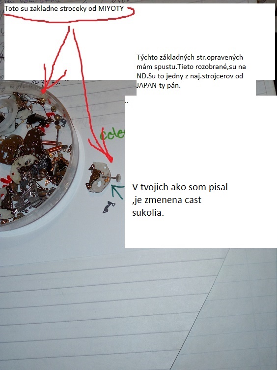

Celeron,mozes sa hanbit!Pozri si dobre aj teraz moje dva obr.od vrchu!Co si inac rozobal ako som ti napisal?Nezaujimas ma,nebalamut tu druhych ako jezevec,a este niekto!
Najdi rozdiel v tej casti riadenia ruciek na oboch obrazkoch a oznac to,daj to sem,inac si zbabelac!Lebo ja v tam nevidim rozdiel,zeby sa vyberal klucč inač!!!Pritom som robil ich vela.
Baterka tam ide 1,5,ty si pustal 3V ak sa nemylim niekde na blok.Neak pozorne som to ani cele necital.

Řeším tady elektroniku hodinek. Rozhejbal jsem displej, shnilý spoje a pájení. Ale při nastavování času jde nastavit jen Su, Mo, Tu, We a pak to zase skočí na Su. Am 0-12 hodin nastavit jde, ale Pm 0-12 jde jen 0-3 a pak je znova Am 0-12.
Vteřinovka nejde vůbec.
Zjevně je něco shnilýho v elektronice pod flusancem. Takže na vyhození.
