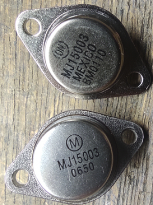

Dnes dorazil balíček od e-shopu, ktorý má v ponuke ešte aj TESLA-cke oldies súčiastky (nizkovýkonové s vyšším napätím typu KD, KF KUN20/40 atď) a ma zabili... objednal som aj MJ15003 "Motorola" 2 ks a prišlo mi toto :lol: ..ma takmer zabili, ako skoro ficka u nás na námestí ..
Jeden že vraj "M" so starým "vypuklým" klobúkom a jeden "ON" s plochým :lol:
Človeku už nikto nič negarantuje... PeS má väčšiu hodnotu!!

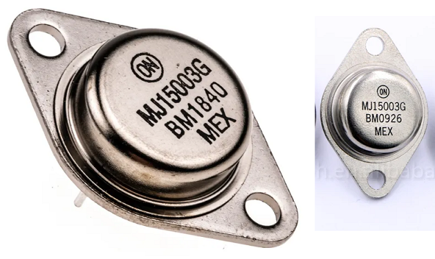

Příspěvky: 37416
#26 Příspěvek od rnbw »
Na prvy pohlad vyzeraju oba OK. Ale to nic neznamena.
dred
Příspěvky: 2590
Bydliště: Handlová
#27 Příspěvek od dred »
Veď to - Ľavý je z RS, pravý z Číny
Příspěvky: 37416
#28 Příspěvek od rnbw »
A to si odfotil ty alebo to ma Cinan na webe?
dred
Příspěvky: 2590
Bydliště: Handlová
#29 Příspěvek od dred »
V prvom príspevku je moja fotka jedného z tých čo mi prišli z CN akurát že sú bez "G"
Otázočka... To "G" znamená že Pb−Free Package... má to nejaký podstatný význam, ako tie bez G ?? Či je to len zadosťučunenie voči ekoterrrrrišmu?
Příspěvky: 37416
#30 Příspěvek od rnbw »
Na tvojej fotke z prveho prispevku je uplne ine pismo.
Ide o to, ze olovnata verzia bez G sa pravdepodobne uz mnoho rokov nevyraba, takze
