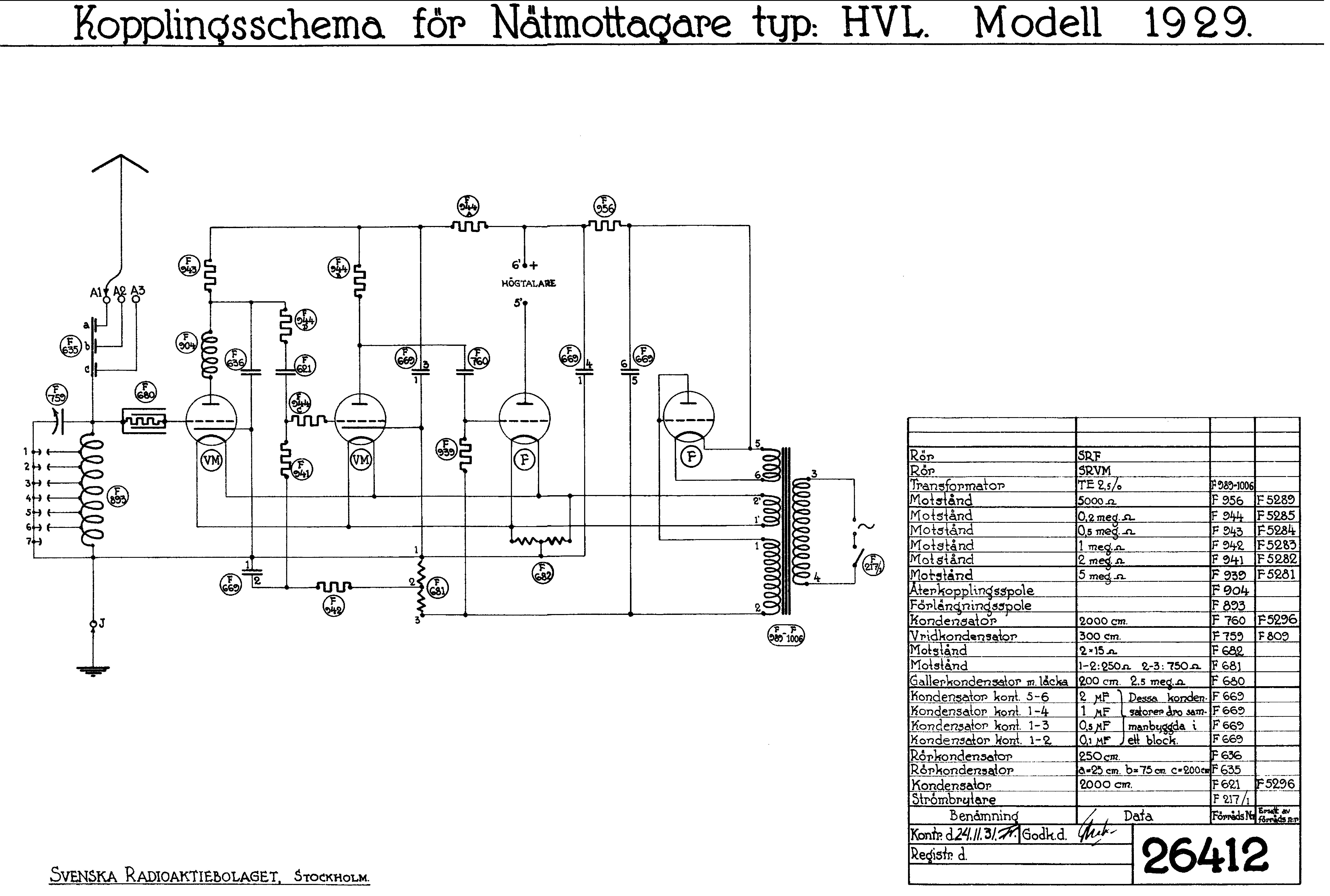

Zdravím všechny příznivce starých rádií,
získal jsem vrak RADIOLY HVL. Požádal jsem RADIOMUSEUM o schema a obdržel velmi nekvalitní schema. Dá se přečíst a již jsem jej překreslil. Bohužel rozpisku vůbec nepřečtu, tak Vás prosím o pomoc. Nemáte někdo kvalitní schema či rozpisku, abych mohl opravu dokončit. Hlavně potřebuji rekonstruovat společný kondenzátor, který odešel. Rozdělám plechové pouzdro a vložím dovnitř nové kondenzátory, jenom nevím hodnoty.
Děkuji za pomoc.
Martin

#2 Příspěvek od lubos1961 »
Je to ono?

#3 Příspěvek od jirka5 »
Rozpiska součástek je tedy překvapivě svérázná, avšak schéma zapojení je zase na rok 1929 překvapivě moderní!

#4 Příspěvek od MAHO »
Mnohokrát děkuji, ale myslím, že je ve schematu chyba. V serii s anteními zdiřkami jsou tři cívky a ne kapacity.
Také mně neni jasný kondenzátor na vstupu první elektronky. To je snad nějaká ochrana a ne jen samotný kondenzátor. Sice jsem naměřil kapacitu 200 pF ,ale nějak se mi to nezdá. Jsem také zvědav na reproduktor, dosud jsem se nesetkal s tímto typem bez výstupního transformátoru, to bude něco podobného jako první reproduktory na principu sluchátka.

#5 Příspěvek od Hill »
Jsi si jistý, že jde o tlumivky a nikoli o vinuté trubičkové kondenzátory (dokonce na společné trubičce)? Píšou tam "trubičkový kondenzátor".
Ta součástka F680 v mřížce lampy VM je kondenzátor 222 pF s paralelním odporem 2M5 (v tabulce se uvádí "mřížkový kondenzátor 200 cm se svodovým odporem 2,5 MΩ").
Prostě celkem vtipně integrovaný vazební kondenzátor s mřížkovým odporem.

#6 Příspěvek od rudolf02 »
Hille, kapacita cm je pF? Nejsem si jist, zda cm nebylo 10pF? Můžeš upřesnit?

#8 Příspěvek od lubos1961 »
1cm= 0,0885pF*4π což je přibližně 1,1pF
Hill přesně přepočítal těch 200cm a také u zbytku popisu přesně vše napsal, k tomu prostě není co dodat.

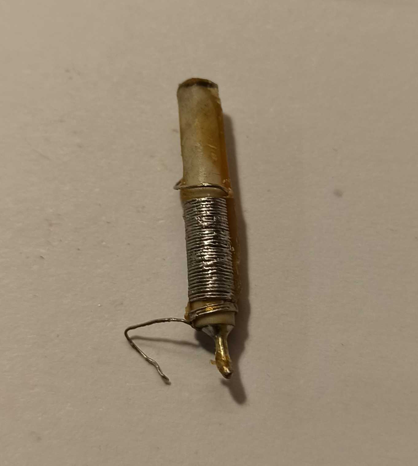

#9 Příspěvek od MAHO »
Díky za informaci, netušil jsem, že existují trubičkové vinuté kondenzátory.

#10 Příspěvek od lubos1961 »
Třeba i v tranzistorácích DOLLY a jim podobných verzích byly jako dolaďovací kondenzátory takové ty namotané drátkem, odvíjením tohoto drátku se postupně snižovala kapacita tohoto kondenzátoru.
