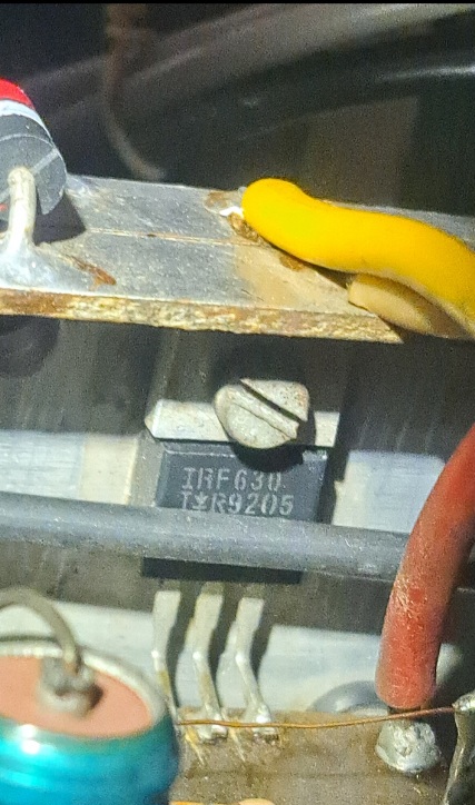

Ja mám vo svojom (februar 1991) použité budiče IRF630. Všetko pôvodný stav bez zásahov.
Naposledy upravil(a) RoboT dne 28 kvě 2024, 16:14, celkem upraveno 1 x.

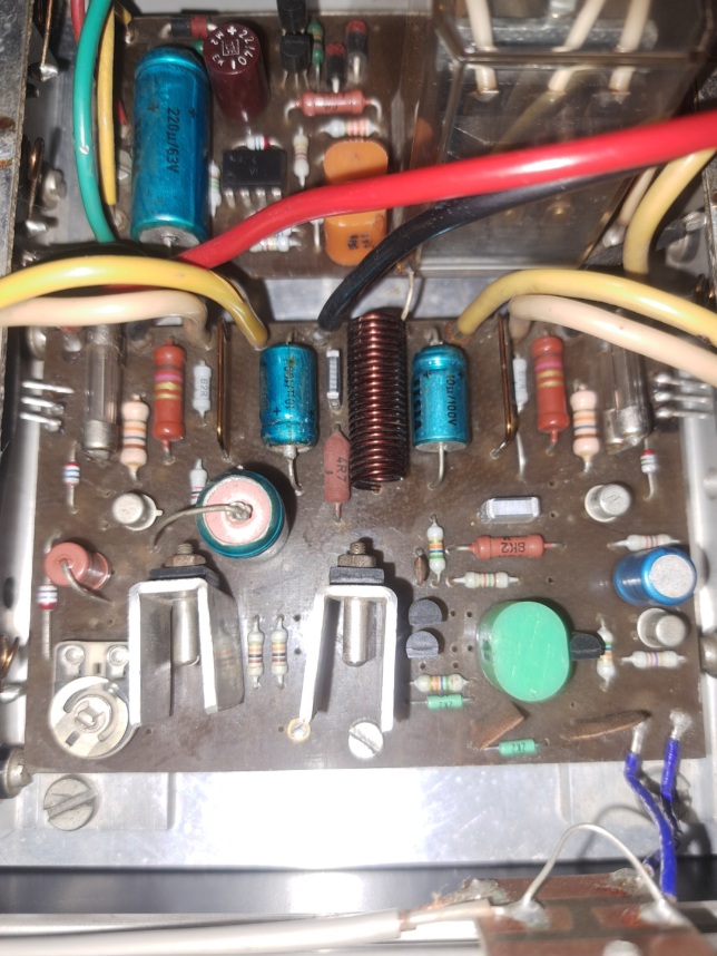

Zdá sa, že signálová a výkonová zem je na tom mojom kuse spojená na prednej doske pri potenciometroch volume.
Prikladám foto dosky konc. stupňa + ochrany

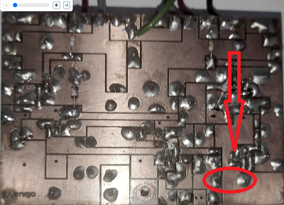

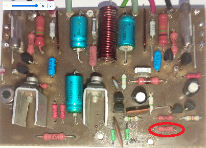

RoboT ..doska síce vyzerá veľmi podobne, ale určite je z mladšej série tohto typu. Na tej mojej je KUN-ka spínaná komplementárom KC307 a KC635.. a aj tie odpory v "S" mosfetov majú inú hodnotu (u mňa 1,5 Ω)
Našiel som na doske koncákov aj odpor 15Ω, ktorý by mal spájať signálovú GND so silovou, ale jeho druhý koniec nikam na DPS nevedie. Preskúmam ešte raz ten predok..
Na mieste označenom šípkou je len rozbabraný cín zo susednej plochy
