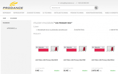

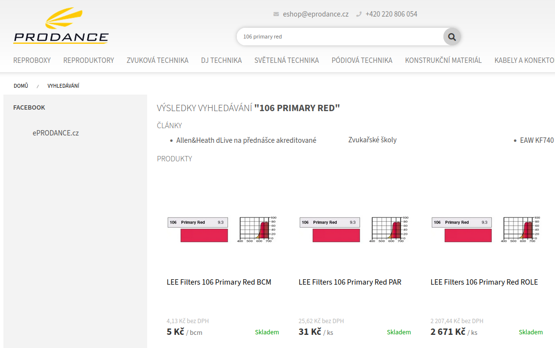

Naprostou většinu toho, co tam mají, mají skladem, je to psáno zeleně hned na té první stránce. Předpokládám, že Celeronovi stačí rozměr "par", tedy 25x24,4 cm, ale lze i po 1 cm z role.

JirkaZ píše:Na červené LED používám primary red nebo plasa red.
Díky! Jak je to tlustý, nikde to tam nepíšou?
Plasa red nemaj ale Primary red v aršíkách jo.
