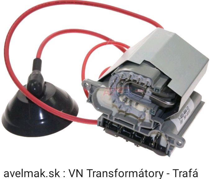

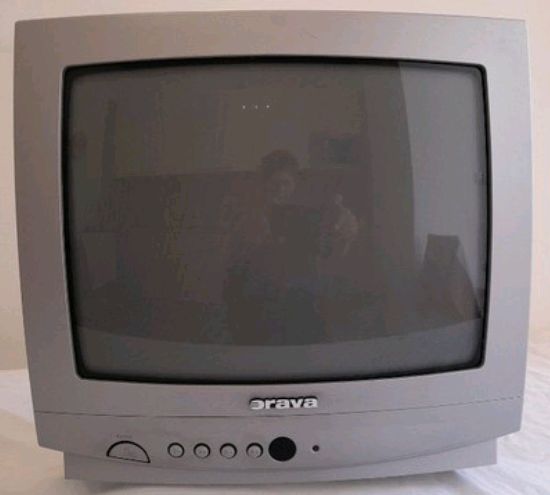

@miroja Som z Rimavskej Soboty. S tým VN TRAFOM som si to pomýlil kvôli obrázku z Google a otec (má 70 a je vyštudovaný alektrotechnik) tak mi povedal že toto VN TRAFO je. Ja sa v televízoroch vyznám minimálne, ja som ich väčsinou iba rozoberal, čistil a naspäť zoskladal. Aj to boli iba Tesla Pluto a Merkur 2, farebnú Oravu z 2008 a malý prenosný televízor asi so 16cm (uhlopriečka) obrazovkou.
Tá Orava z 2008-smeho.

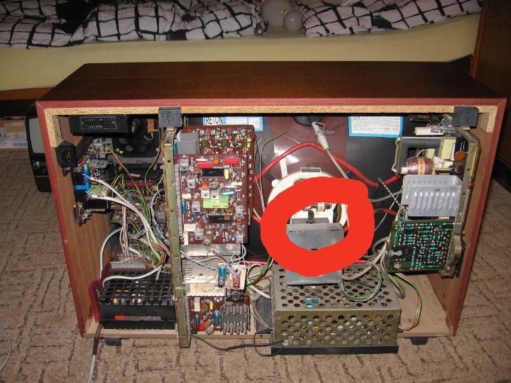

Ešte som našiel aj studený kontakt vedľa VN TRAFA, jedná sa o ovládanie obrazovky, asi horizontálne nastavenie obrazovky. Tesla Color 425 to má priamo pri kontaktoch crt obrazovky.₁

Skoda, ze si dost daleko, nakirz celym Slovenskom, iank by som sa ti na to rad pozrel.
To, co si zakruzkoval na tej 425-ke nema s nastavenim horizontalu vobec nic spolocne. Je to trimer na nastavenie ostriaceho napatia. Pri manipulovani s nim si davaj pozor !!!. Su tam kilovolty !!!!.
Uz si mal cas studovat tie servisne informacie ku ktorym si dostal link v prispevku na predchadzajucej strane?
Zacal si uz merat? Ake napatia mas na hlavnom filtracnom dvojkondiku zdroja (2x100M)?. Opat bacha, je to cast galvanicky spojena so sietou a napatie moze dosiahnut aj 300 V !!!
Co pomocny zdroj? Funguje soravne? S-ko generuje riadkove impulzy?

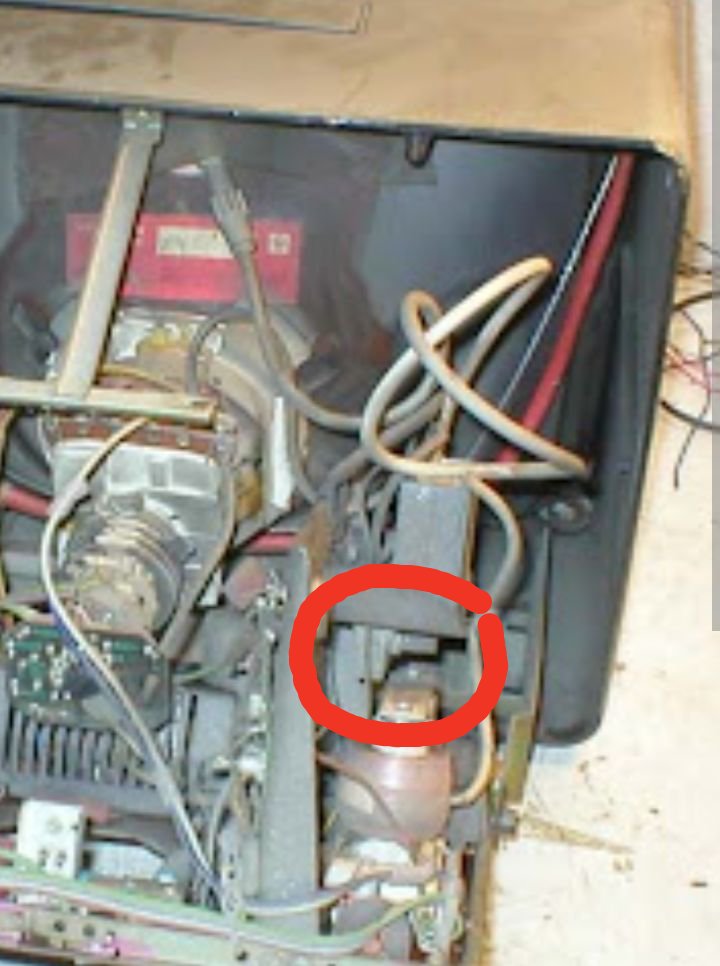

@miroja OK, takže ten regulátor na 425-ke je to isté čo dole na fotke. Tam akurát mám studený kontakt.
Příspěvky: 8276
#20 Příspěvek od xsc »
Ten regulátor je ostření. I kdyby tam byl studeňák, TV poběží a bude něco ukazovat. A je tam asi 6kV...

Njn - ale pokud si někdo plete "ho*vno s pitralónem" (VN-trafo s VN-násobičem), tak ten má víc odvahy než rozumu. Jen aby se tu ještě ozval a nebyl už třeba po smrti :evil:
