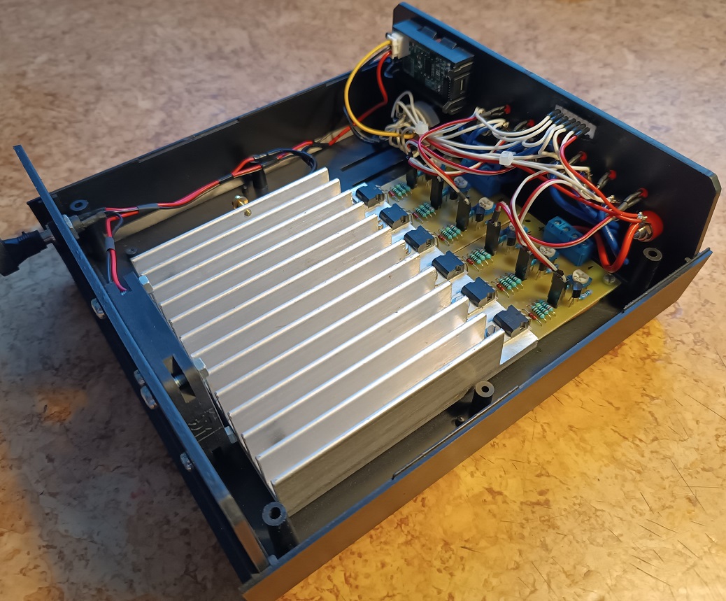

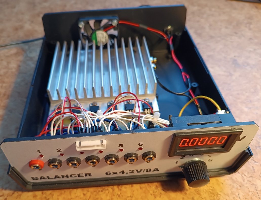

Dva zajícobalancéry upravený na velkej příčnej proud 8A se ještě uchladí. Je to na nabíjení článků 18650 Samsung 2,5Ah v sestavě 6S44P do speleologických scooterů pod vodu.
Ty balanční šidítka na příčnej proud 60-100mA jsou na nabíjení takovýhle 96Ah baterky proudem kolem 30A celkem k ničemu.
Přepínačem se dá vybrat měření napětí konkrétního "patra". Používají to 4 lidi už pátou sezónu a zatím baterky dobrý.
