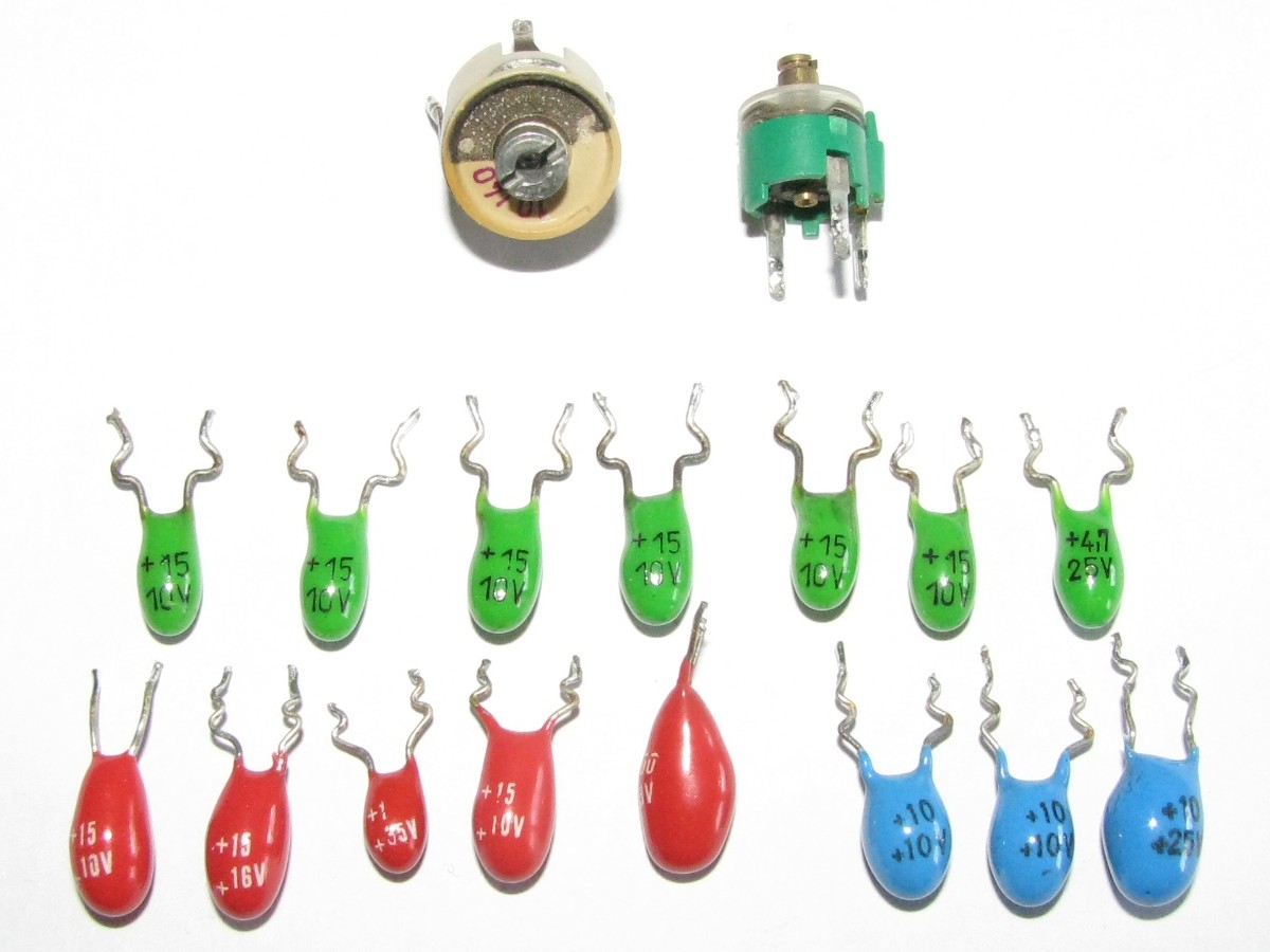

Má cenu starší tantaly (z cizích průmyslových desek) revitalizovat ve vhodném přípravku? AVR tester při jejich měření ukazuje nedůvěryhodné hodnoty. A co ten "soudečkový" trimr, odkud pochází? Domníval jsem se, že je původu RVHP. Ovšem stejně jako ten zelený (to by měl býti Philips) trůnil na deskách z TV Grundig.

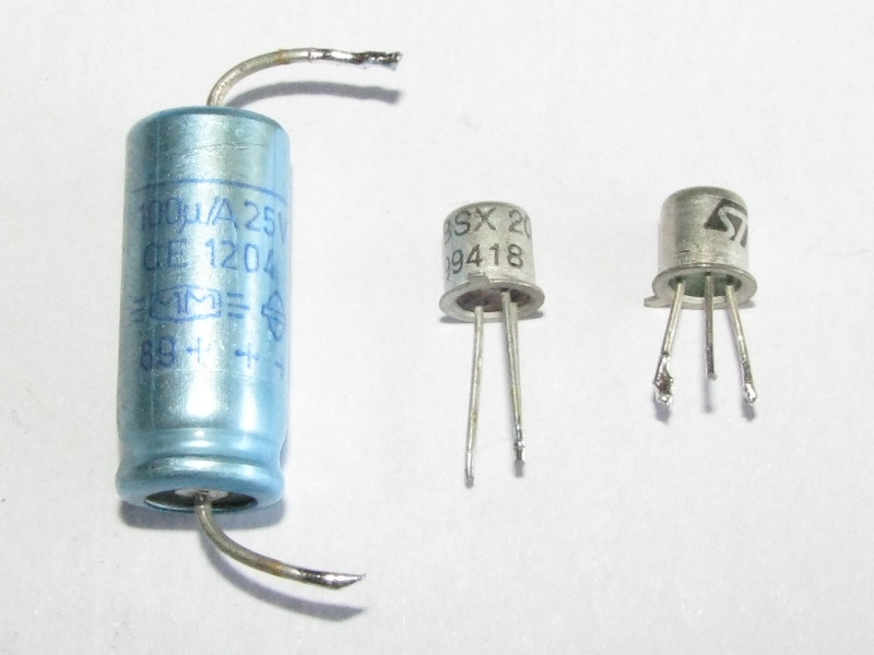

Je někomu povědomý ten modrý elektrolyt s logem [MM]? Je od Maďarů, Bulharů, Poláku?
Je tranzistor ST BSX20 něčím specifický/výjimečný, že jsem toto kovové provedení potkával na deskách Tesla tel. Tesla LCE až do konce 90. let?

Staří tantaly se chovají divně. Ale stačí je naformovat a pak pracují OK. Používám je na kytarové předzesy a jsou to zbytky z bývalé tesly.

A to jak? Přes vhodný odpor nechat den dva např. na 5Voltůch? Mimochodem - jeden z tantalů je na můj vkus exot (100µF/do 3V max.) a zrovna jeho změření nevěřím ani trochu (110µF, ESR údajně 82Ω). Na tuzemské jsem je nehádal, pochází z desky "západního vzhledu" (zmiňoval jsem tu v dotazu TMS3701, na stejné desce byl ještě 74141 a 7476 - na ten jsem se vykašlal).

Keramickej trimr může bejt klidně tuzemskej, modře pofóliovanej elyt klidně Ital - Magneti Marelli má podobný logo. Ty "takzvaný dovozový" Grundigy se montovaly dlouhý léta i u nás, stejně tak Thomsony, Panasonic se v Plzni dělá dodneška. Když dodavatel nabídne levnější dodávku, koupí taková montovna klidně i tuzemskou skladovou zásobu - obzvlášť pokud si je otestujou a zjistí, že jsou OK a přitom jako nadnormativní zásoba za hubičku.

Tyhle trimry se běžně používaly v západních rádiích v 60. letech. Naše nebudou, ale konstrukčně budou +- shodné. Obdobně jako hrníčkové trimry, co používal už kdysi dávno Philips. Trimry doporučuji nechat - na vyšší napětí se už dnes těžko něco sežene a i ty malé umělohmotné se skoro nedělají a podražily.
Tantaly se prakticky přestaly používat, low ESR elyty a solid state elyty je nahradily. Tantaly měly tendenci jít náhle do zkratu, což se hlavně na logických deskách, kde ji bylo paralelně víc, blbě hledalo, pokud nehořely plamenem :-) Nevíím, jestli má smysl se s nimi zabývat. Ale můžeš je nechat den přžipojené přes 1k odpor na zdroj s jmenovitým napětím a uvidíš.

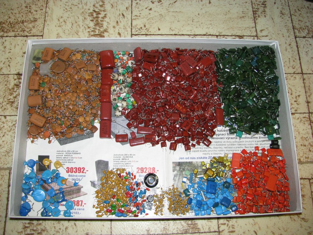

Český hospodář za života nic nevyhazuje (tedy i jááá). :) Hrátky s tantaly počkají. A trimrůch není nikdy dost. :D Přestože se mě týká prakticky jediné nasazení -> Univerzální řadič pro MZ-800.
V příloze je (na ukázku) asi desetina všech mých trimrůch (krčí se mezi červenými polštářky). Jinak je v té piksle od puzzle asi dvacetina mých ostatních C (ellyty skladuju jinak).
O BSX20 jsem se narychlo dočetl, že bych ho mohl se zamhouřenýma očima zařadit mezi česká KSYxx.

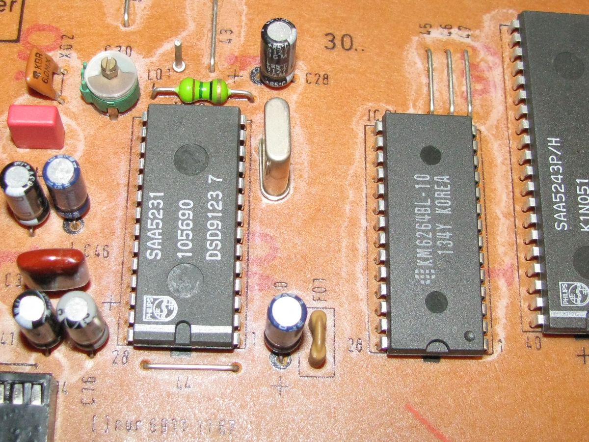

Ještě na ukázku typický zdroj vhodných stavitelných C. Konkrétně toto je NOKIA VT-Decoder (Germany). 8-) Ale starší moduly z Grundigů to jistí dvojnásobně.
