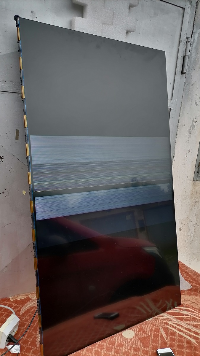

vymenil som MB ...zvysle pasy na displeji..
asi vazne SD

to bude asi tym ze urcite si daval dole panel aby si sa uistil ci je podsvit Ok, no a pritom si doku*vil flat pasiky co idu na panel
BTW: hej "posledný raz kúpala" ... a co ta tvrdka! "zvislé" :D

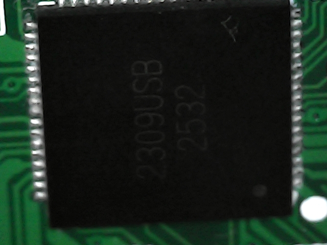

samotny panel odpojeny od t-conu vsetky keramiky OK , akonahle pripojim T-con, ktory je odpojeny od MB 2 keramicke kondenzatory idu do skratu
jeden na jednej druhy na druhej strane panela, myslim teda ze problem bude v T-con boarde (rsag7.820.10595)
Na tom som skusal merat skraty na diodach kondenz a tranzistoroch ..zda sa byt vsetko OK
je tu jeden riadiaci cip , ktory neviem identifikovat
Je to 2309USB2532
googl nic normalne nenasiel
co je to zač
