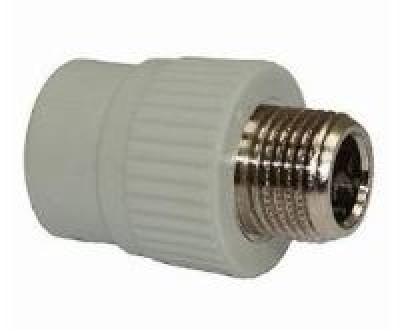

Tak jsem zjistil, že minimálně u jednoho netěsnícího spoje není v mém případě problém v utěsnění závitu, ale sákne PPR přechod mezi plastem a zastříknutou mosaznou závitovou vložkou 8O
Zajímalo by mě jak často se tohle stává.

Zástřik může teoreticky povolit při použití velké síly při šroubování.
Některé závity se nedají zatěsnit skoro ničím. Na řezané závity chytne cokoli - šňůrka, páska i konopí. Na některé kombinace závitů, hlavně když jsou pokovené, lesklé a hladké, nechytne nic z toho a nepomáhá ani zdrsnění (niklovaný roháček na niklovaný zástřik). Na ty s úspěchem používám tohleto. Koupil jsem to za tři kila u nás v krámě pro instalatéry. Na vodu, vzduch, plyn...

ransom píše:Zástřik může teoreticky povolit při použití velké síly při šroubování
to asi taky, ale v tomto případě tam musela být nějaká výrobní vada, protože žádnou extrémní silou jsem to neutahoval
